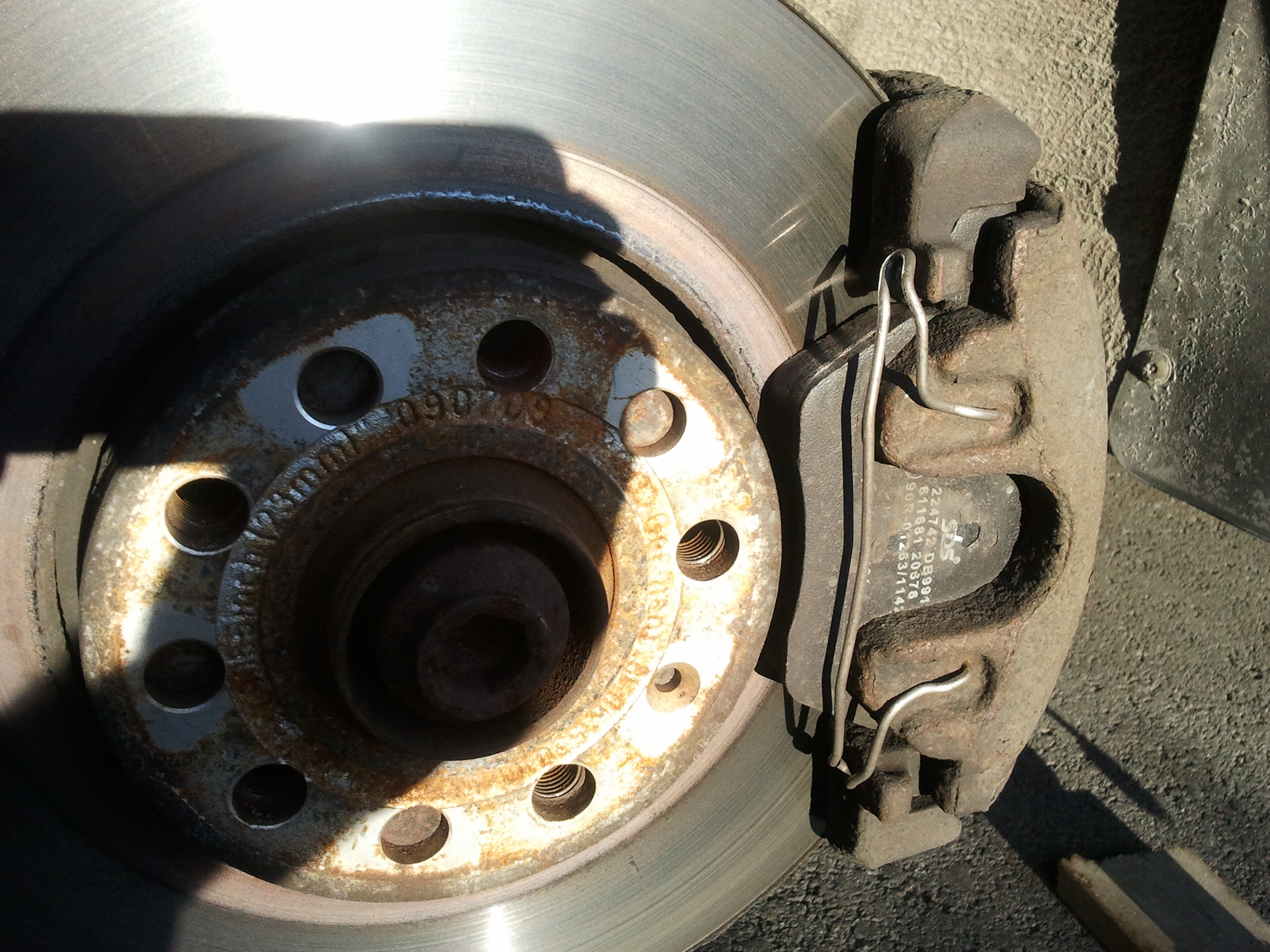

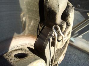

JohnAB Skrevet 18. juni 2012 Skrevet 18. juni 2012 Hei, har på min Audi A6 2003 modell byttet bremesklosser forran. Klossene er kjøpt hos bildeler.no. Det ble etter bytte risting i bilen ved oppbremsning. Nærmere inspeksjon viser at klossene ligger ligg mer inn mot sentrum av skiven og dermed kommer i kontakt med et ugjevnt område, dette er nok årsaken til inspeksjonen. På meg ser det ut som om klossene er riktig montert, kan de nye være en ørliten grad større? Videre ser jeg at klossene ikke ligger rett på skiva, er dette normalt? Se bilder Noen som har noen tips?
Exiter Skrevet 19. juni 2012 Skrevet 19. juni 2012 Hva slags motor/drivverk har du? Det ser ut som alle med bensin har samme bremseskiver foran, mens enkelte tyngre utgaver med quattro og diesel ble levert med større skiver, og dermed større klosser. Sjekk med ordre/pakkseddel hvilke klosser du bestilte og hvilke du fikk. Det ser ut som du har feil klosser. 1
darket Skrevet 19. juni 2012 Skrevet 19. juni 2012 jeg synes de ser for store ut, etpar størrelser for store 1

JohnAB Skrevet 19. juni 2012 Forfatter Skrevet 19. juni 2012 Er nok skivene som er slitt, dette sammen med en litt for liten klosse tidligere fører til ristingen nå. Men, jeg lurer fortsatt om ikke hele klossen skal ligge inn på skiven, se bilde der det er glippe mellom klosse og skive?
JohnAB Skrevet 22. juni 2012 Forfatter Skrevet 22. juni 2012 Hei, jeg har målt tykkelsen på bremseklossen, det skiller 0,5 cm på tykkelsen fra ytterst til innerst på klossen. Dette er en helg ny klosse og spørsmålet mitt er om det skal være slik?
joka Skrevet 22. juni 2012 Skrevet 22. juni 2012 den lille skruen som skal holde bremseskiva.. er den knekt? hvis ja, stikker resten av skruen litt ut? slik at bremseskiva kan sitte skjevt..
CFM Skrevet 24. juni 2012 Skrevet 24. juni 2012 (endret) Ser ut som at det er riktig kloss, men at den gamle har vært for liten/slitt feil slik at ikke hele flaten av skiva har blitt brukt, noe den skal. På min A6 så går klossene like langt inn som på bildene her. Forøvrig er det ikke noen skrue som skal holde bremseskiva på plass, det er i hvertfall ikke det på min... Endret 24. juni 2012 av CFM 1
Opelduude Skrevet 24. juni 2012 Skrevet 24. juni 2012 Når du ser på de nye klossene så er ikke disse jevne er ofte høyere på midten av klossen. Det er også en rustkant innterst på skiva di så tror nok du bør skifte skivene dine også.
JohnAB Skrevet 25. juni 2012 Forfatter Skrevet 25. juni 2012 Hei, jeg har heller ikke noe skrue for å feste klossen med... Har bestillt meg nye skiver nå, bestillte også nye klosser så får jeg sammenligne litt med de som står på. Takk for svar alle sammen :-)
joka Skrevet 25. juni 2012 Skrevet 25. juni 2012 du har ingen skrue fordi den er borte. har nok vært en skrue der da bilen var ny. det vises på det ene bildet du la ut at det er et skruehull (minste hullet) som brukes til å feste skiven mot navet.. det er vanlig at den skruen knekker.. hvis det da er rester av skruen i navet og den stikker litt ut og blir stående mot baksiden av skiven.. da blir det risting.. slip bort, eller roter skiven slik at resten av skruen havner i det lille hullet. 1
