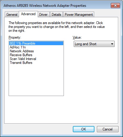

Dette er mulig at dette er for store krav/umulig. Så vidt jeg kan se så ligger det ikke funksjonalitet i selve Windows operativsystemet for det du ønsker. Windows kobler automatisk til det trådløse nettverket med sterkest signal ved oppstart (eller ved deaktivering/aktivering av nettverkskortet) og vil holde på det inntil dekningen er meget svak/tapt (selv om det dukker opp sterkere nettverk). Det har ingenting å si at SSID på nettverkene er det samme.
Det er derimot mulig at nettverkskortet/driveren i datamaskinen har innebygget funksjonalitet for automatisk bytte til sterkere trådløst nettverk. Du kan sjekke dette ved å gå til Enhetsbehandling, høyreklikk ditt trådløse nettverkskort og velg Egenskaper, klikk Avansert-fanen. Der kan det finnes en instilling for "roaming aggressiveness" (på Intel kort?). Denne skal settes til "høyeste".
Jeg legger ved et bilde av skjermbilde fra min datamaskin der denne innstillingen mangler.
