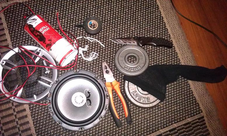

Finn en sylteagurkboks, diameter 15,5cm og høyde 17,3cm, lag 4 hull øverst
Klistre på litt elektroteip til å dempe mellom element og boks på kanten

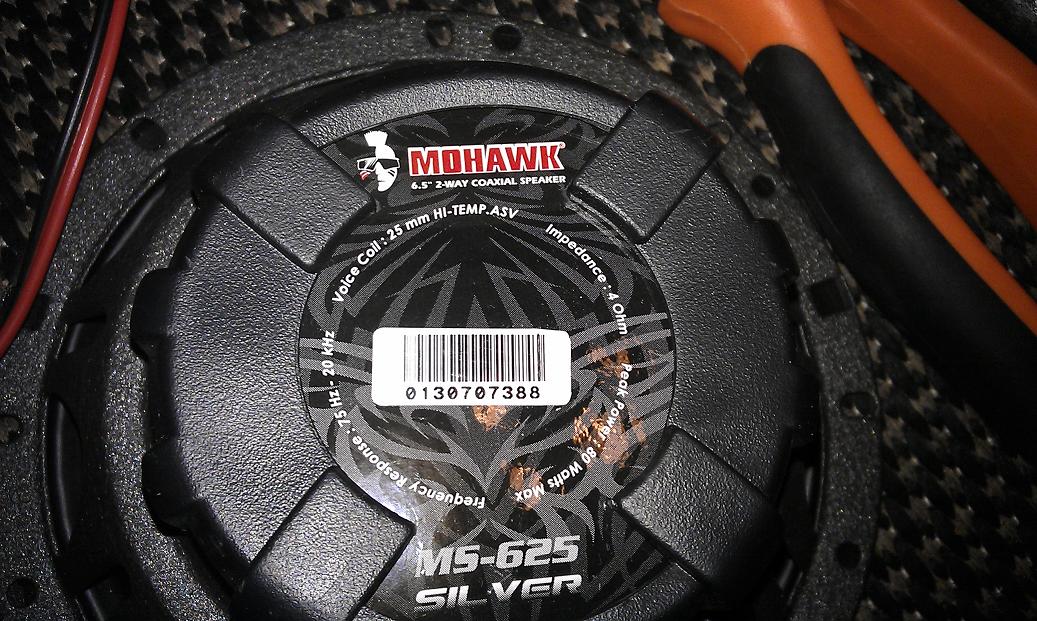

Finn et 6,5" element eller vinn et par Mohawk MS-625 på nettkonkurranse
Koble til ledning på elementet
Lag enda et hull nederst i boksen og tre ledningen gjennom
Legg en vektskive eller to inni en sokk og putt i bunnen

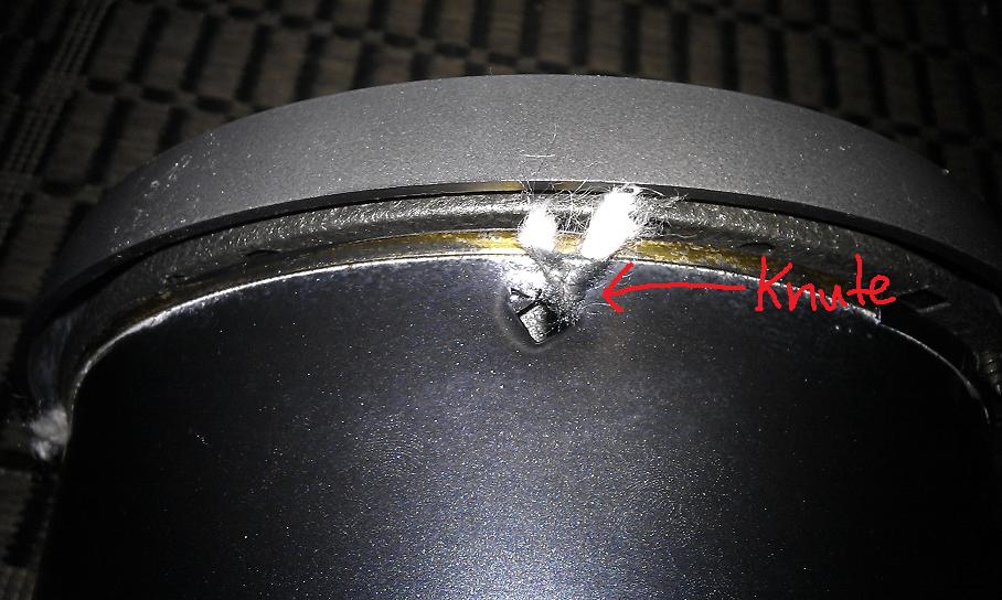

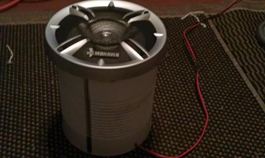

Sett elementet på toppen, bind fast med taustumper gjennom hullene

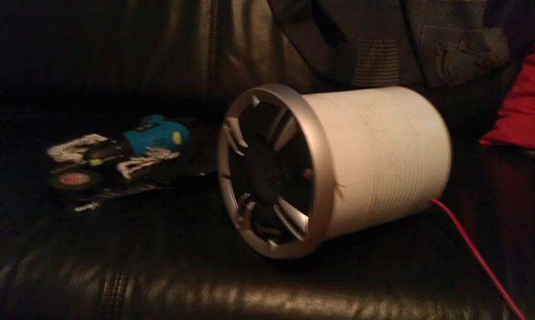

Skru på dekselet og håp at skruene treffer midt på kanten slik at du kan lirke dem enten inn eller ut og dermed presser mot boksen og holder dekselet på

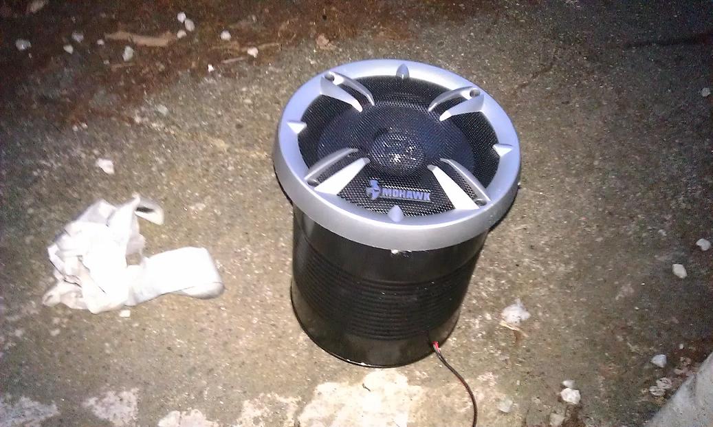

Om ønsket, finn noe lakk/malingsrester og smør på
Helt kurant lyd spør du meg, kun laget 1 så fikk ikke testet stereo. Har heller ikke brukt elementene før så de blir kanskje bedre etter litt innkjøring? Artig å ha høyttalere utenfor til grillfest =) må bare forte meg å spise 3 kg sylteagurk..
