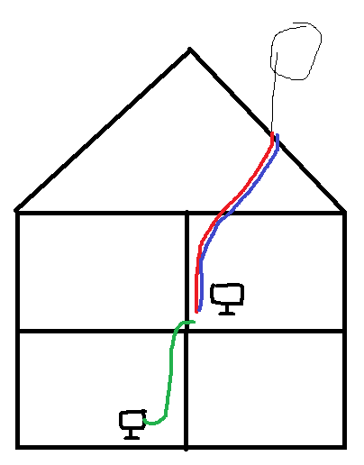

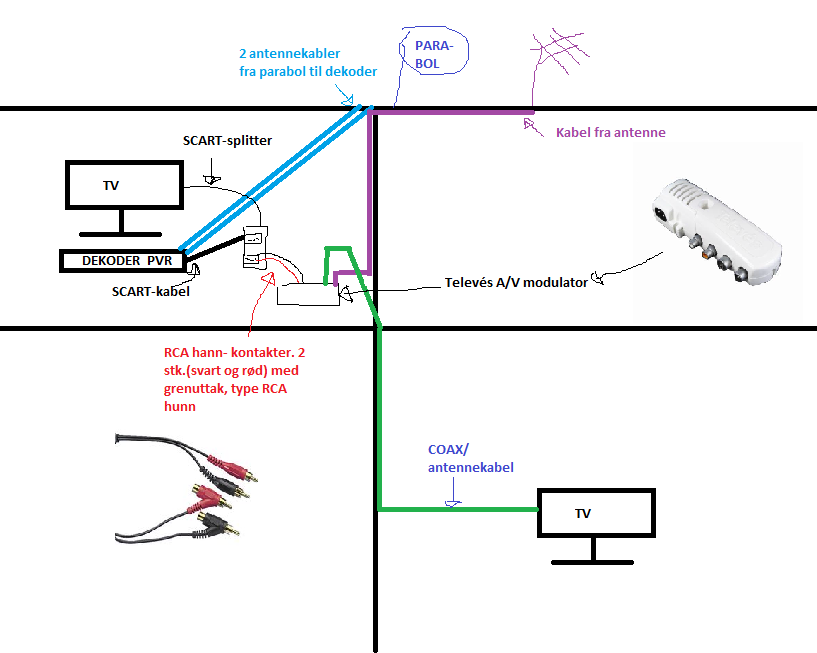

geekfreak Skrevet 8. juni 2012 Skrevet 8. juni 2012 (endret) Jeg har parabol fra Canal Digital og én dekoder (PVR). Jeg har TV i stua (1.etg) hvor dekoderen står. Fra parabol til dekoder går det to kabler. Jeg har også en TV i kjelleren. Det går en coax kabel ned til TV'en i kjelleren. Hva slags splitter trenger jeg? Jeg ønsker bare å se den samme TV kanalen oppe som nede, ikke kunne bytte på TV'en nede. Jeg har hatt TV signaler ned til kjelleren før, men dette har blitt borte etter noe roting med kabler. Bildet under viser hva slags "split-system" jeg har nå. Det er en Televés AV modulator. Skal prøve å forklare dette punktvis: 1. Fra TV'en i 1.etg er det koblet scart-splitter. 2. I denne splitteren går det en scart kabel til dekoderen og en annen videre til en annen scart-splitter hvor rød/hvit kabel er koblet. 3. Fra denne splitteren er rød/hvit kabel koblet til Televés AV modulator 4. I Televés AV modulator er det også koblet en antenne kabel fra den gamle antennen (som ikke kan brukes lenger) og en coax kabel ned til TV'en i kjelleren. På denne måten har vi sett det samme TV-bildet som på TV'en oppe hvor dekoderen står + da antennen virket så kunne vi se NRK uavhengig av hvilken kanal som stod på dekoderen. Så spørsmålet som over blir: Hva slags splitter trenger jeg for å få samme bilde på 2 TV'er? Endret 8. juni 2012 av geekfreak
Hårek Skrevet 9. juni 2012 Skrevet 9. juni 2012 Det kan antagelig la seg gjøre å splitte antennesignalet, men det vil jo kreve at du har en dekoder til. Og den trenger også et abonnementkort. Alternativet er å splitte video signalet ut fra dekoder. Det er tydeligvis det som er gjort i det gamle systemet du beskriver. Da er det flere muligheter, med varierende kvalitet. SCART til modulator betyr at du brukte antenneinngang på TV i kjelleren. Kvaliteten er dårlig, og du får ikke 16:9 signal. Beste løsning er en HDMI splitter, du må da trekke ny HDMI kabel.

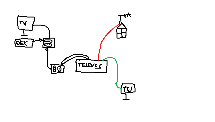

geekfreak Skrevet 9. juni 2012 Forfatter Skrevet 9. juni 2012 Jeg har prøvd å lage et nytt bilde av hvordan nåværende opplegg er: Dette opplegget fungerte i vinter, men skjønner ikke hvorfor det ikke fungerer nå.

geekfreak Skrevet 13. juni 2012 Forfatter Skrevet 13. juni 2012 Jeg fikk til den gamle løsningen nå. Bruker HDMI signaler på TV'en oppe, men splitter SCART signalene fra dekoder og ned til kjeller. Koblingene mine var ikke feil, men jeg hadde bare tatt på automatisk søk etter kanaler og ikke FININNSTILLING. Da jeg brukte fininnstillingen fikk jeg TV bilde ned. Men vil gjerne ha HD signaler, så tror jeg går for en HDMI over Cat5e løsningen etterhvert! Takk for hjelp og tips
