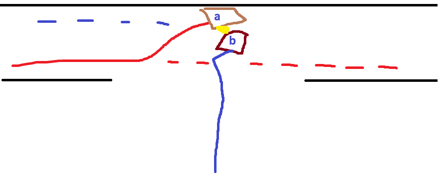

Iriver Skrevet 6. juni 2012 Skrevet 6. juni 2012 (endret) Hei, I dag kolliderte jeg. Motparten hadde vikeplikt for meg, men jeg traff han i høyre bakhjul. Derfor er jeg litt usikker på hvem sin skyld dette blir. Jeg skal til venstre ut på en vei. Jeg (B) kjører ut og er i ferd med å svinge til venstre. Da kommer bil A som ikke stopper. Mens han bremser legger han seg over i andre kjørefeltet. Jeg bremser og svinger mot høyre for å unngå han. Da kolliderer jeg med han. På tegning: Hel blå linje er der B har kjørt. Striplet blå er der B hadde tenkt til å kjøre. Hel rød linje er der A har kjørt. Striplet rød er der A hadde tenkt til å kjøre. Gult punkt er sammenstøtet. Vegen hadde ikke markeringer (ikke sidelinjer, midltinjer etc). Det var ikke fartsgrenseskilter, så mao. er det 50?? Hvem får skylden? Han sier at jeg får skylden fordi jeg traff han så langt bak, og han påstår jeg kjørte fort som en "torpedo". EDIT: Motpart fikk skylden. Endret 1. november 2012 av Iriver

Iriver Skrevet 6. juni 2012 Forfatter Skrevet 6. juni 2012 Ja, enig i den, men han påstår at det er min feil eller det blir skylddeling fordi jeg kjørte inn i hans side. Hadde han kjørt inn i min side hadde det blir annerledes mener han.

Sheldon C Skrevet 7. juni 2012 Skrevet 7. juni 2012 (endret) Han sier at jeg får skylden fordi jeg traff han så langt bak, og han påstår jeg kjørte fort som en "torpedo". Hva mener du selv? Hadde du uforsvarlig høy fart inn mot krysset? Hvordan var sikten i krysset? Endret 7. juni 2012 av ClintE
Iriver Skrevet 7. juni 2012 Forfatter Skrevet 7. juni 2012 Ingen bremsespor. Kjørte nok kanskje litt fort, men ikke over fartsgrensen der. Dårlig sikt til begge sider, og jeg rakk tross alt å se at det var klart fra høyre.
Dromle Skrevet 7. juni 2012 Skrevet 7. juni 2012 Hjertelig takk for de betryggende svarene. hva slags innvirkning har vitner på det her? det er et vitne (som jeg tror kjenner motparten) som sier at det ser ut som om jeg kjørte på han. Jeg bare henger meg litt opp i det du nevner med vitnet som sier at det så ut som om du kjørte på den andre bilen. Hva hadde skjedd om du ikke svingte til høyre? Ville dere ha kollidert da også og ville kanskje sammenstøtet ha vært kraftigere? Hvor stor fart hadde omtrent du når det smalt og hvor stor fart hadde motparten når det smalt?
Iriver Skrevet 7. juni 2012 Forfatter Skrevet 7. juni 2012 Husker desverre veldig lite av farten vår. Om jeg ikke hadde svingt til høyre tror jeg han kanskje hadde truffet meg i venstre side.
