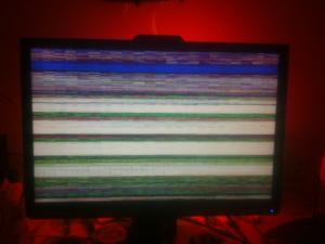

Lamakar Skrevet 2. juni 2012 Skrevet 2. juni 2012 Datan varer i mellom 30 min til 24 timer før jeg enten får bluescreen eller DETTE pisset opp på skjermen. Noen som har noen anelse om hva dette kan være før jeg kaster ALT av datautstyr ut av vinduet og kjøper meg sparkesykkel?
Malvado Skrevet 2. juni 2012 Skrevet 2. juni 2012 Muligens problem med skjermkortet. Spesifikasjon på pcen?
Handl3vogn Skrevet 2. juni 2012 Skrevet 2. juni 2012 (endret) Minner meg veldig om problemer jeg hadde med pcen før skjermkortet tokk kvelden. Har du sjekket om skjermkortet blir varmt? kanskje skru den opp og se om det er mye støv i vifter osv. Endret 2. juni 2012 av Handl3vogn
Lamakar Skrevet 2. juni 2012 Forfatter Skrevet 2. juni 2012 Ganske mye støv i Viftene tror jeg. Har det veldig mye og si? fordi tiden før datan klikker varierer veldig! SKjermkort: Gigabyte HD6870 1024MB Hovedkort: M4A78LT-M LE Prosessor: En som funker, husker ikke navn. : P Rammen funker nok mest sannsynlig den og. Har byttet imellom 3 prosessorer. Med den beste satt i så vil ikke skjermen gi et eneste bilde fra man skrur den på. Nå har jeg satt i en annen som ga bilde etter jeg tok ut klokkebatteriet og satt det inn igjen.
STREN Skrevet 2. juni 2012 Skrevet 2. juni 2012 Prøv et annet skjermkort i 24 timer for å se om problemet er der enda. Rensing av støv fra grafikkkortet kan og være lurt. //--STREN--// 1
Lamakar Skrevet 2. juni 2012 Forfatter Skrevet 2. juni 2012 Skjermkortet virker også veldig kaldt, + at kabinettet står åpent I vinduskarmen. Frisk bris for alle penga.
Lamakar Skrevet 2. juni 2012 Forfatter Skrevet 2. juni 2012 Prøv et annet skjermkort i 24 timer for å se om problemet er der enda. Rensing av støv fra grafikkkortet kan og være lurt. //--STREN--// Vet du noe om hva som kan være problemet når det gjelder det med at jeg fikk bilde på skjermen etter jeg Flasha BIOSen og ikke før?
Malvado Skrevet 2. juni 2012 Skrevet 2. juni 2012 Hmm, sånn i farta ser jeg at det kan være flere muligheter her : 1 : Problemer med strømforsyninga. 2 : Problemer med selve strømregulatorene til Cpu, dette hovedkortet mener jeg har 4:2 som ikke er ideélt om man har lekt seg med overklokking. 3 : Cpu kjøler som blir for varm. = Rengjøring og fjerning av støv. 4 : Problemer med systemminnet : Du bør kjøre en memtest86 ved oppstart og ingen feil i minst 8 timer.
Lamakar Skrevet 2. juni 2012 Forfatter Skrevet 2. juni 2012 Hmm, sånn i farta ser jeg at det kan være flere muligheter her : 1 : Problemer med strømforsyninga. 2 : Problemer med selve strømregulatorene til Cpu, dette hovedkortet mener jeg har 4:2 som ikke er ideélt om man har lekt seg med overklokking. 3 : Cpu kjøler som blir for varm. = Rengjøring og fjerning av støv. 4 : Problemer med systemminnet : Du bør kjøre en memtest86 ved oppstart og ingen feil i minst 8 timer. Strømforsyninga er veldig gammel. 450W. Jeg har ikke prøvd på oveklokking. Kjøler er rensa som jernet, MEN har en liten ripe på bunnen, mot CPU. Og 3 kjøleribber er litt bøyd. Men har skaffet kjølepasta de bruker på NASA, så den skal da kjøles. Hva gjør memtest86?
Malvado Skrevet 2. juni 2012 Skrevet 2. juni 2012 Memtest86 kjører en grundig test av minnet ditt. Siden du har en såpass gammel strømforsyning hadde jeg personlig byttet den ut ASAP.

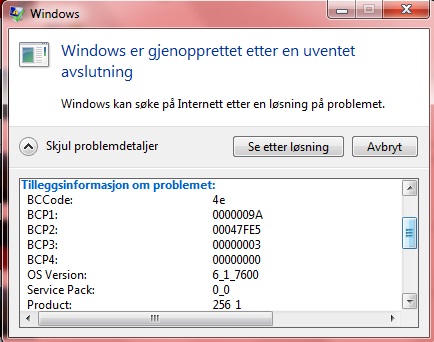

Lamakar Skrevet 3. juni 2012 Forfatter Skrevet 3. juni 2012 Dette står det på problemdetaljer. Noe som sier meg ingenting. Denne meldingen kommer opp etter oppstart fra Bluescreen.
Lamakar Skrevet 8. juni 2012 Forfatter Skrevet 8. juni 2012 Når jeg kjører "BlueScreen viewer" forteller den meg dette. Er det Software som kan være problemet? ================================================== Dump File : 060812-18860-01.dmp Crash Time : 08.06.2012 13:54:37 Bug Check String : BAD_POOL_CALLER Bug Check Code : 0x000000c2 Parameter 1 : 0x0000000d Parameter 2 : 0xfe7fb510 Parameter 3 : 0x79747355 Parameter 4 : 0x87b839c0 Caused By Driver : win32k.sys Caused By Address : win32k.sys+bc64f File Description : Win32-driver for flere brukere Product Name : Operativsystemet Microsoft® Windows® Company : Microsoft Corporation File Version : 6.1.7600.16385 (win7_rtm.090713-1255) Processor : 32-bit Crash Address : ntkrnlpa.exe+dee9c Stack Address 1 : ntkrnlpa.exe+ba0be Stack Address 2 : ntkrnlpa.exe+121a76 Stack Address 3 : win32k.sys+d498e Computer Name : Full Path : C:\Windows\Minidump\060812-18860-01.dmp Processors Count : 4 Major Version : 15 Minor Version : 7601 Dump File Size : 143 992 ================================================== ================================================== Dump File : 060412-11013-01.dmp Crash Time : 04.06.2012 15:43:43 Bug Check String : KERNEL_MODE_EXCEPTION_NOT_HANDLED Bug Check Code : 0x1000008e Parameter 1 : 0x80000003 Parameter 2 : 0x93a53bd4 Parameter 3 : 0x82d34c28 Parameter 4 : 0x00000000 Caused By Driver : Caused By Address : File Description : Product Name : Company : File Version : Processor : 32-bit Crash Address : Stack Address 1 : ntkrnlpa.exe+6814d Stack Address 2 : Stack Address 3 : Computer Name : Full Path : C:\Windows\Minidump\060412-11013-01.dmp Processors Count : 2 Major Version : 15 Minor Version : 7600 Dump File Size : 131 072 ================================================== ================================================== Dump File : 060412-11434-01.dmp Crash Time : 04.06.2012 09:45:41 Bug Check String : IRQL_NOT_LESS_OR_EQUAL Bug Check Code : 0x0000000a Parameter 1 : 0x00000000 Parameter 2 : 0x00000002 Parameter 3 : 0x00000001 Parameter 4 : 0x82cbdaa4 Caused By Driver : halmacpi.dll Caused By Address : halmacpi.dll+5ba9 File Description : Hardware Abstraction Layer DLL Product Name : Microsoft® Windows® Operating System Company : Microsoft Corporation File Version : 6.1.7601.17514 (win7sp1_rtm.101119-1850) Processor : 32-bit Crash Address : ntkrnlpa.exe+4682b Stack Address 1 : ntkrnlpa.exe+67aa4 Stack Address 2 : Stack Address 3 : Computer Name : Full Path : C:\Windows\Minidump\060412-11434-01.dmp Processors Count : 2 Major Version : 15 Minor Version : 7600 Dump File Size : 143 944 ================================================== ================================================== Dump File : 060312-10654-01.dmp Crash Time : 03.06.2012 14:19:51 Bug Check String : PFN_LIST_CORRUPT Bug Check Code : 0x0000004e Parameter 1 : 0x0000009a Parameter 2 : 0x00047fe5 Parameter 3 : 0x00000003 Parameter 4 : 0x00000000 Caused By Driver : ntkrnlpa.exe Caused By Address : ntkrnlpa.exe+dcea4 File Description : NT Kernel & System Product Name : Microsoft® Windows® Operating System Company : Microsoft Corporation File Version : 6.1.7601.17803 (win7sp1_gdr.120330-1504) Processor : 32-bit Crash Address : ntkrnlpa.exe+dcea4 Stack Address 1 : ntkrnlpa.exe+e989d Stack Address 2 : dxgmms1.sys+2711e Stack Address 3 : dxgmms1.sys+295ba Computer Name : Full Path : C:\Windows\Minidump\060312-10654-01.dmp Processors Count : 2 Major Version : 15 Minor Version : 7600 Dump File Size : 143 944 ================================================== ================================================== Dump File : 060212-11809-01.dmp Crash Time : 02.06.2012 20:26:34 Bug Check String : KERNEL_MODE_EXCEPTION_NOT_HANDLED Bug Check Code : 0x1000008e Parameter 1 : 0x80000003 Parameter 2 : 0x9342bbd4 Parameter 3 : 0x82d2ac28 Parameter 4 : 0x00000000 Caused By Driver : amdppm.sys Caused By Address : amdppm.sys+2bd5 File Description : Processor Device Driver Product Name : Microsoft® Windows® Operating System Company : Microsoft Corporation File Version : 6.1.7600.16385 (win7_rtm.090713-1255) Processor : 32-bit Crash Address : amdppm.sys+2bd5 Stack Address 1 : ntkrnlpa.exe+6814d Stack Address 2 : Stack Address 3 : Computer Name : Full Path : C:\Windows\Minidump\060212-11809-01.dmp Processors Count : 2 Major Version : 15 Minor Version : 7600 Dump File Size : 143 976 ================================================== ================================================== Dump File : 053012-14367-01.dmp Crash Time : 30.05.2012 00:38:47 Bug Check String : DRIVER_IRQL_NOT_LESS_OR_EQUAL Bug Check Code : 0x000000d1 Parameter 1 : 0x00000020 Parameter 2 : 0x000000ff Parameter 3 : 0x00000001 Parameter 4 : 0x94be614d Caused By Driver : atikmdag.sys Caused By Address : atikmdag.sys+3dd14d File Description : ATI Radeon Kernel Mode Driver Product Name : ATI Radeon Family Company : Advanced Micro Devices, Inc. File Version : 8.01.01.1243 Processor : 32-bit Crash Address : ntkrnlpa.exe+4682b Stack Address 1 : atikmdag.sys+3dd14d Stack Address 2 : atikmdag.sys+3a4658 Stack Address 3 : ntkrnlpa.exe+20ead1 Computer Name : Full Path : C:\Windows\Minidump\053012-14367-01.dmp Processors Count : 2 Major Version : 15 Minor Version : 7600 Dump File Size : 143 944 ================================================== ================================================== Dump File : 052812-14773-01.dmp Crash Time : 28.05.2012 14:52:13 Bug Check String : KERNEL_MODE_EXCEPTION_NOT_HANDLED Bug Check Code : 0x1000008e Parameter 1 : 0x80000003 Parameter 2 : 0x93458bd4 Parameter 3 : 0x82d5fc28 Parameter 4 : 0x00000000 Caused By Driver : amdppm.sys Caused By Address : amdppm.sys+2bd5 File Description : Processor Device Driver Product Name : Microsoft® Windows® Operating System Company : Microsoft Corporation File Version : 6.1.7600.16385 (win7_rtm.090713-1255) Processor : 32-bit Crash Address : amdppm.sys+2bd5 Stack Address 1 : ntkrnlpa.exe+6814d Stack Address 2 : Stack Address 3 : Computer Name : Full Path : C:\Windows\Minidump\052812-14773-01.dmp Processors Count : 2 Major Version : 15 Minor Version : 7600 Dump File Size : 143 944 ================================================== ================================================== Dump File : 051112-18844-01.dmp Crash Time : 11.05.2012 00:22:25 Bug Check String : KERNEL_MODE_EXCEPTION_NOT_HANDLED Bug Check Code : 0x1000008e Parameter 1 : 0xc0000005 Parameter 2 : 0x994757ba Parameter 3 : 0xd1b4db58 Parameter 4 : 0x00000000 Caused By Driver : win32k.sys Caused By Address : win32k.sys+357ba File Description : Win32-driver for flere brukere Product Name : Operativsystemet Microsoft® Windows® Company : Microsoft Corporation File Version : 6.1.7600.16385 (win7_rtm.090713-1255) Processor : 32-bit Crash Address : win32k.sys+357ba Stack Address 1 : win32k.sys+d0433 Stack Address 2 : win32k.sys+cc052 Stack Address 3 : win32k.sys+ce937 Computer Name : Full Path : C:\Windows\Minidump\051112-18844-01.dmp Processors Count : 4 Major Version : 15 Minor Version : 7600 Dump File Size : 143 944 ================================================== ================================================== Dump File : 051012-17425-01.dmp Crash Time : 10.05.2012 21:42:27 Bug Check String : MEMORY_MANAGEMENT Bug Check Code : 0x0000001a Parameter 1 : 0x00041287 Parameter 2 : 0x00084ab8 Parameter 3 : 0x00000000 Parameter 4 : 0x00000000 Caused By Driver : ntkrnlpa.exe Caused By Address : ntkrnlpa.exe+858e3 File Description : NT Kernel & System Product Name : Microsoft® Windows® Operating System Company : Microsoft Corporation File Version : 6.1.7601.17803 (win7sp1_gdr.120330-1504) Processor : 32-bit Crash Address : ntkrnlpa.exe+858e3 Stack Address 1 : ntkrnlpa.exe+465f8 Stack Address 2 : ntkrnlpa.exe+4703d Stack Address 3 : Computer Name : Full Path : C:\Windows\Minidump\051012-17425-01.dmp Processors Count : 4 Major Version : 15 Minor Version : 7600 Dump File Size : 143 944 ================================================== ================================================== Dump File : 012102-12121-01.dmp Crash Time : 21.01.2002 01:40:56 Bug Check String : NTFS_FILE_SYSTEM Bug Check Code : 0x00000024 Parameter 1 : 0x001904fb Parameter 2 : 0x8f7fab08 Parameter 3 : 0x8f7fa6e0 Parameter 4 : 0x82c7c887 Caused By Driver : Ntfs.sys Caused By Address : Ntfs.sys+14221 File Description : NTFS-driver Product Name : Operativsystemet Microsoft® Windows® Company : Microsoft Corporation File Version : 6.1.7600.16385 (win7_rtm.090713-1255) Processor : 32-bit Crash Address : ntkrnlpa.exe+dcea4 Stack Address 1 : Ntfs.sys+14221 Stack Address 2 : Ntfs.sys+19227 Stack Address 3 : ntkrnlpa.exe+7025e Computer Name : Full Path : C:\Windows\Minidump\012102-12121-01.dmp Processors Count : 2 Major Version : 15 Minor Version : 7600 Dump File Size : 135 472 ================================================== ================================================== Dump File : 010102-12620-01.dmp Crash Time : 01.01.2002 06:05:06 Bug Check String : PAGE_FAULT_IN_NONPAGED_AREA Bug Check Code : 0x00000050 Parameter 1 : 0xedc29860 Parameter 2 : 0x00000000 Parameter 3 : 0x9d85dd92 Parameter 4 : 0x00000002 Caused By Driver : ntkrnlpa.exe Caused By Address : ntkrnlpa.exe+85a43 File Description : NT Kernel & System Product Name : Microsoft® Windows® Operating System Company : Microsoft Corporation File Version : 6.1.7601.17803 (win7sp1_gdr.120330-1504) Processor : 32-bit Crash Address : ntkrnlpa.exe+85a43 Stack Address 1 : ntkrnlpa.exe+46638 Stack Address 2 : win32k.sys+cdd92 Stack Address 3 : win32k.sys+94025 Computer Name : Full Path : C:\Windows\Minidump\010102-12620-01.dmp Processors Count : 2 Major Version : 15 Minor Version : 7600 Dump File Size : 160 360 ================================================== ================================================== Dump File : 010102-17846-01.dmp Crash Time : 01.01.2002 02:38:01 Bug Check String : REFERENCE_BY_POINTER Bug Check Code : 0x00000018 Parameter 1 : 0x00000000 Parameter 2 : 0x8562b7e0 Parameter 3 : 0x00000002 Parameter 4 : 0xffffffff Caused By Driver : atikmdag.sys Caused By Address : atikmdag.sys+5adcb9 File Description : ATI Radeon Kernel Mode Driver Product Name : ATI Radeon Family Company : Advanced Micro Devices, Inc. File Version : 8.01.01.1243 Processor : 32-bit Crash Address : ntkrnlpa.exe+dee9c Stack Address 1 : ntkrnlpa.exe+78d02 Stack Address 2 : ntkrnlpa.exe+22966d Stack Address 3 : ntkrnlpa.exe+3e27a Computer Name : Full Path : C:\Windows\Minidump\010102-17846-01.dmp Processors Count : 2 Major Version : 15 Minor Version : 7601 Dump File Size : 143 992 ================================================== ================================================== Dump File : 010102-11980-01.dmp Crash Time : 01.01.2002 02:35:21 Bug Check String : PFN_LIST_CORRUPT Bug Check Code : 0x0000004e Parameter 1 : 0x00000099 Parameter 2 : 0x0000e619 Parameter 3 : 0x00000000 Parameter 4 : 0x0000e629 Caused By Driver : ntkrnlpa.exe Caused By Address : ntkrnlpa.exe+dcea4 File Description : NT Kernel & System Product Name : Microsoft® Windows® Operating System Company : Microsoft Corporation File Version : 6.1.7601.17803 (win7sp1_gdr.120330-1504) Processor : 32-bit Crash Address : ntkrnlpa.exe+dcea4 Stack Address 1 : ntkrnlpa.exe+e986c Stack Address 2 : ntkrnlpa.exe+2c44e Stack Address 3 : ntkrnlpa.exe+b41f6 Computer Name : Full Path : C:\Windows\Minidump\010102-11980-01.dmp Processors Count : 2 Major Version : 15 Minor Version : 7600 Dump File Size : 160 088 ================================================== ================================================== Dump File : 010102-12901-01.dmp Crash Time : 01.01.2002 02:30:35 Bug Check String : DRIVER_IRQL_NOT_LESS_OR_EQUAL Bug Check Code : 0x000000d1 Parameter 1 : 0x000000b8 Parameter 2 : 0x0000001f Parameter 3 : 0x00000000 Parameter 4 : 0x948c9f82 Caused By Driver : nvlddmkm.sys Caused By Address : nvlddmkm.sys+abf82 File Description : NVIDIA Windows Kernel Mode Driver, Version 301.42 Product Name : NVIDIA Windows Kernel Mode Driver, Version 301.42 Company : NVIDIA Corporation File Version : 8.17.13.0142 Processor : 32-bit Crash Address : ntkrnlpa.exe+4682b Stack Address 1 : nvlddmkm.sys+abf82 Stack Address 2 : nvlddmkm.sys+d9a07 Stack Address 3 : nvlddmkm.sys+db52a Computer Name : Full Path : C:\Windows\Minidump\010102-12901-01.dmp Processors Count : 2 Major Version : 15 Minor Version : 7600 Dump File Size : 131 072 ================================================== ================================================== Dump File : 010102-17799-01.dmp Crash Time : 01.01.2002 01:40:31 Bug Check String : IRQL_NOT_LESS_OR_EQUAL Bug Check Code : 0x0000000a Parameter 1 : 0x00000005 Parameter 2 : 0x00000002 Parameter 3 : 0x00000001 Parameter 4 : 0x8303291e Caused By Driver : halmacpi.dll Caused By Address : halmacpi.dll+391e File Description : Hardware Abstraction Layer DLL Product Name : Microsoft® Windows® Operating System Company : Microsoft Corporation File Version : 6.1.7601.17514 (win7sp1_rtm.101119-1850) Processor : 32-bit Crash Address : ntkrnlpa.exe+4165b Stack Address 1 : halmacpi.dll+391e Stack Address 2 : Ntfs.sys+1c603 Stack Address 3 : Ntfs.sys+a8a2f Computer Name : Full Path : C:\Windows\Minidump\010102-17799-01.dmp Processors Count : 2 Major Version : 15 Minor Version : 7601 Dump File Size : 143 992 ================================================== ================================================== Dump File : 123101-17550-01.dmp Crash Time : 01.01.2002 00:00:40 Bug Check String : MEMORY_MANAGEMENT Bug Check Code : 0x0000001a Parameter 1 : 0x00008886 Parameter 2 : 0x84849ae8 Parameter 3 : 0x84847ecc Parameter 4 : 0x00000500 Caused By Driver : ntkrnlpa.exe Caused By Address : ntkrnlpa.exe+dcea4 File Description : NT Kernel & System Product Name : Microsoft® Windows® Operating System Company : Microsoft Corporation File Version : 6.1.7601.17803 (win7sp1_gdr.120330-1504) Processor : 32-bit Crash Address : ntkrnlpa.exe+dcea4 Stack Address 1 : ntkrnlpa.exe+9a174 Stack Address 2 : ntkrnlpa.exe+9077a Stack Address 3 : ntkrnlpa.exe+87f15 Computer Name : Full Path : C:\Windows\Minidump\123101-17550-01.dmp Processors Count : 2 Major Version : 15 Minor Version : 7600 Dump File Size : 151 408 ==================================================
