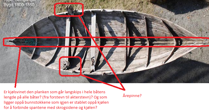

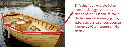

Metasenter Skrevet 31. mai 2012 Skrevet 31. mai 2012 (endret) Hei. Kan noen se på de bildene jeg legger som vedlegg og fortelle meg om jeg har forstått dette med esing, ripbord (ripa) og kjølsvin riktig? Foresten, er de benkene på disse båtene (bare planker på tvers på den ene båten) det som kalles for dekksbjelker? Jeg vet at dekksbjelker brukes som sitteplass på mange andre robåter. Dekksbjelkene er vel helst forbindet med spantene ved hjelp av knær øverst og lasker nederst. Ofte har du vel også ripbordet / ripa oppå esingen, stemmer ikke det? At du har en ekstra bordgang over den lista som er esingen? En siste ting; er kjølsvinet den planken som går langskips midt i båten fra forstevn til akterstevn (markerer på bilde)? Tusen takk til den som gidder å forklare dette for meg altså! Jeg har litt interesse for dette, og jeg vil bare forsikre meg om at jeg forstår dette riktig. Endret 31. mai 2012 av Metasenter

Metasenter Skrevet 1. juni 2012 Forfatter Skrevet 1. juni 2012 Jeg vet i teorien hva de forskjellige begrepene betyr, og er, men det å faktisk kunne plassere dem og bruke begrepene riktig når man er om bord i en båt er en annen ting. Derfor legger jeg ut bilde av en robåt her, slik at de med litt erfaring og peiling kan fortelle meg om jeg har forstått dette riktig.
