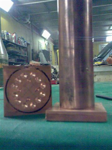

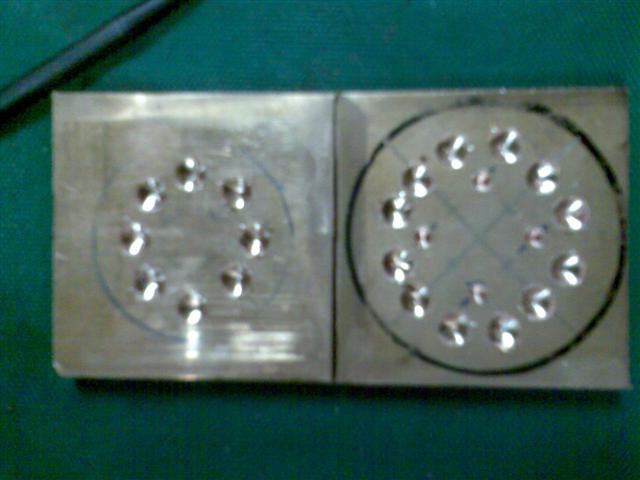

Nassuz Skrevet 28. januar 2007 Skrevet 28. januar 2007 Eneste bilde jeg har er dette nå. Resten ligger hos bror,skal dit i kveld for å sveise/lodde sammen. Baseplatene er 60mm x 60mm x 10mm Det røret på bildet er 42mm og skal brukes med hele plata 60x60mm Så har jeg et rør på 54mm som skal loddes fast og bunnplata skal dreies rund og kon (spiss ca38mm) i bunn mot cpu. Så jeg lager 2 containere med en gang for å se forskjellen,men jeg er rimelig sikker på at det største røret er best. Tusjen dere ser er huller jeg skal borre i plata ca 5mm dype for å øke overflate arealet i bunn,skal bruke 3,5mm og 6mm bor. Har ikke tillgang på fres selv før om en måneds tid så dette blir kun et simpelt design denne gangen,men har planer om å kopiere KP sitt design neste måned når jeg har tillgang på dreibenk Så har jeg fått tak i 19mm armaflex og skal prøve å finne litt 9mm også. Dette har sålangt kostet kr 0,- Allt er bytta eller som jeg ofte gjør,den ene tjenesten er den andre værd.... og noe er fått gratis. Det store røret skal tooler1990 få lodda nå i uke en gang,jeg lodder det lille nå i kveld.

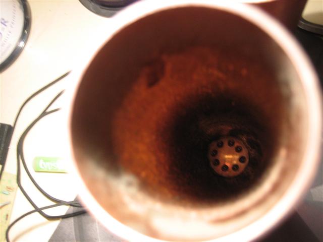

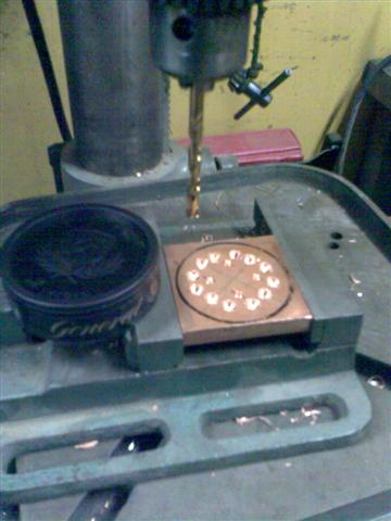

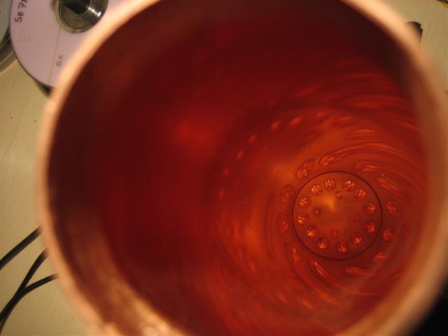

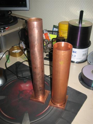

Nassuz Skrevet 28. januar 2007 Skrevet 28. januar 2007 Bare et par bilder av uferdige rør,hadde ikke noen loddestaver som var riktige i dag så tooler1990 får ta de med seg og sveise/lodde de hos en bekjent. Ha litt medlitenhet med meg,for et par av bildene er tatt med mobilen. Og det tykke røret skal også freses kon mot cpu når det er ferdig. Basene,60x60x10mm Bor-6mm og 3,5mm Borring og snus Ovenifra store (tykke) røret Ovenifra tynne røret 30cm langt Tynne røret,skåret med baugfil. Ble først 1/2mm skeiv,men det retta jeg på. Side by side klar for sammenføyning og pussing Sånn vil de se ut,skal logge litt tempraturer,er gammeldags design det her,med det eneste jeg kunne gjøre på så kort tid jeg har på meg nå. Armaflex og vaselin er også i box. Og så har jeg fått fatt på et P4P800 hk på komplett ,demosalg,så muligens blir det no Pentium benching også. Hadde vært gøy.
