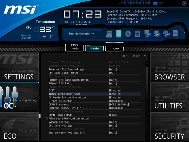

stepking2 Skrevet 26. mai 2012 Skrevet 26. mai 2012 Slik som jeg har forstått problemet ditt, så skal det ikke være verre enn å endre på boot rekkefølgen din. Det er forskjell på BIOSene, og det kortet du har, har ikke BIOS, men EFI. MSI sin EFI ser slik ut(som du sikkert vet): Der jeg har ringet rundt, endrer du boot rekkefølgen. Og hvis du tar musen over en av ikonene der, så ser du hva de forskjellige tingene er. SSDen din skal stå først. Men når du kobler til harddisken din, så må du sikkert gå inn i EFI, slik at SSD fortsatt ligger først, og ikke harddsiken. Du trenger ikke å flashe EFI eller noe slikt. Og husk at SSDen skal være i AHCI modus, koblet i en SATAIII port, og helst på Intel chipsettet. Håper dette hjalp litt :-) 1

stepking2 Skrevet 26. mai 2012 Skrevet 26. mai 2012 EFI får du ved å trykke DEL, F12, ESC eller en annen knapp som det står du skal trykke. Men på mitt kort (MSI Z68a-GD80) så er jeg nødt til å ha et ganske ordinært, basic tastatur for at den skal registrere meg. Jeg får ikke komt inn ved å bruke G510 tastaturet mitt :-P Angående den ringen, så må du først ha komt inn i EFI for å se Boot seksjonen. Men kommer du inn i Windows? I så fall, kan du installere ClickBios og endre Boot-rekkefølgen der. Atså starte opp maskinen, med kun SSDen(siden du sier du får problemer når du har harddisken koblet til itillegg). Også når du har komt inn i Windows, så kobler du til HDDen, så går du inn i ClickBios og endrer boot rekkefølgen. ClickBios finner du enten på MSI sine nettsider eller på installasjons-cden som følgte med hovedkortet ;-)
