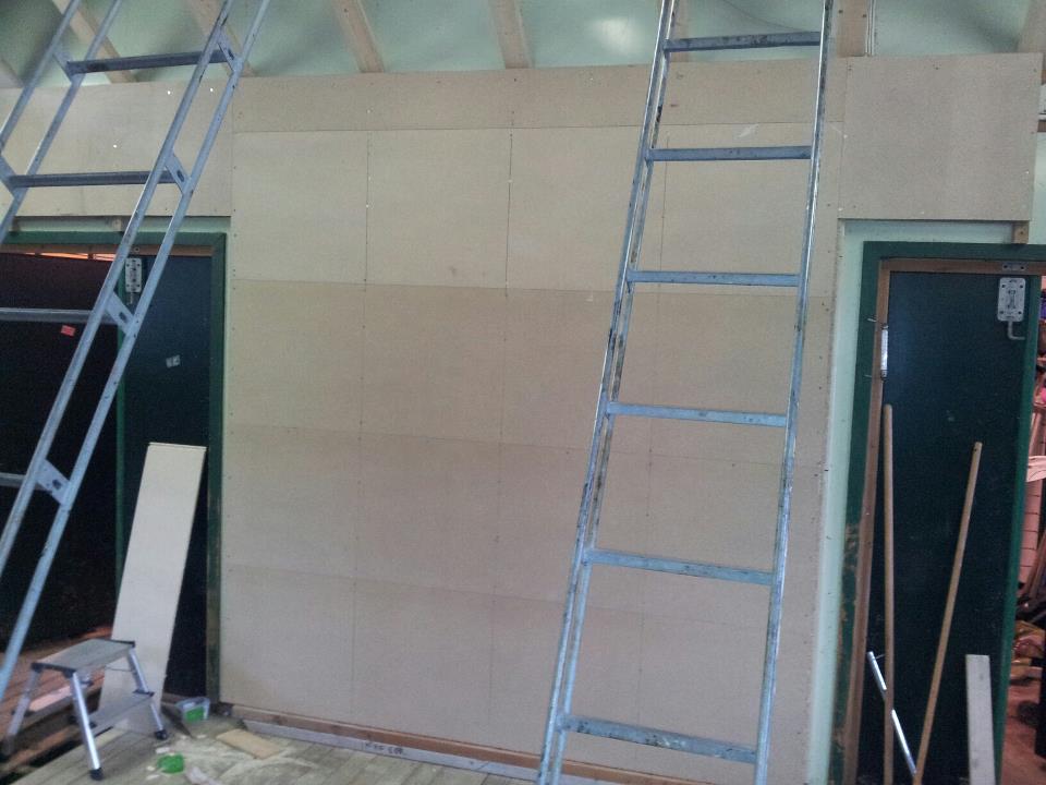

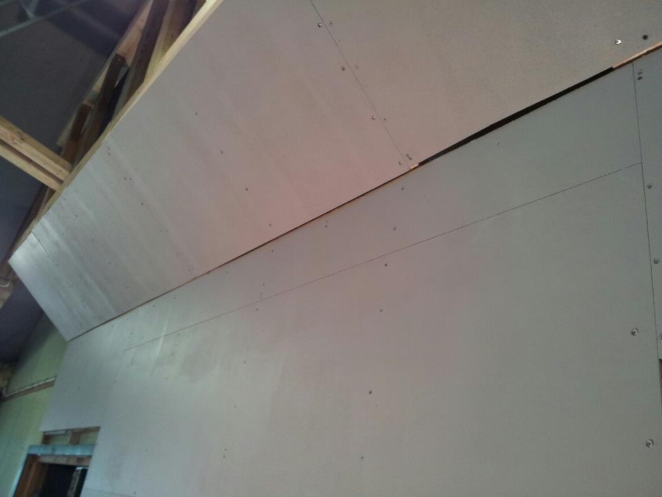

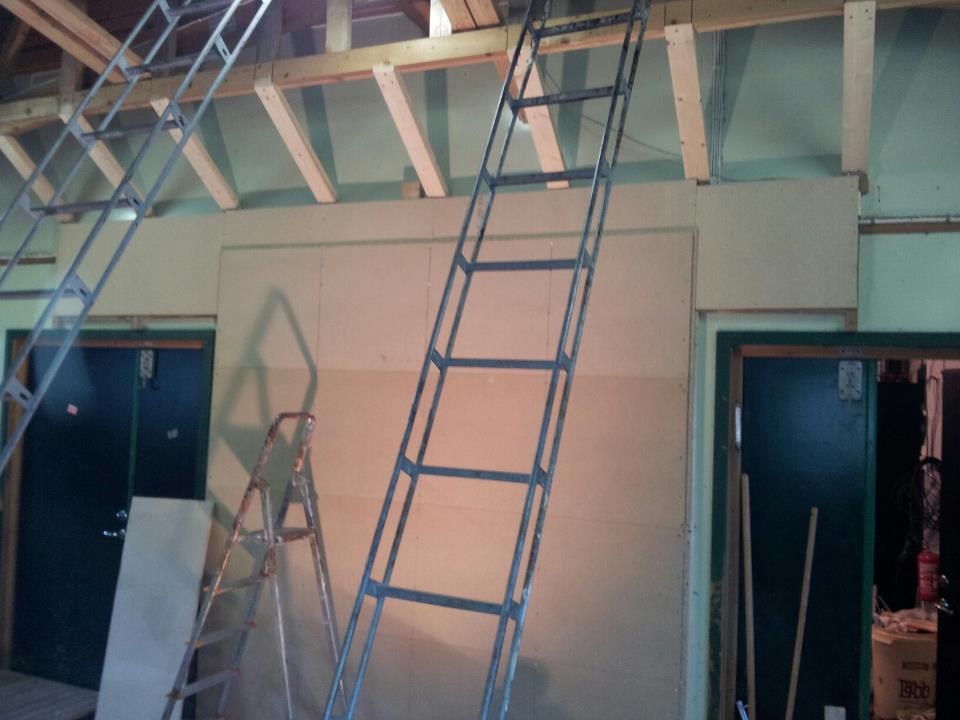

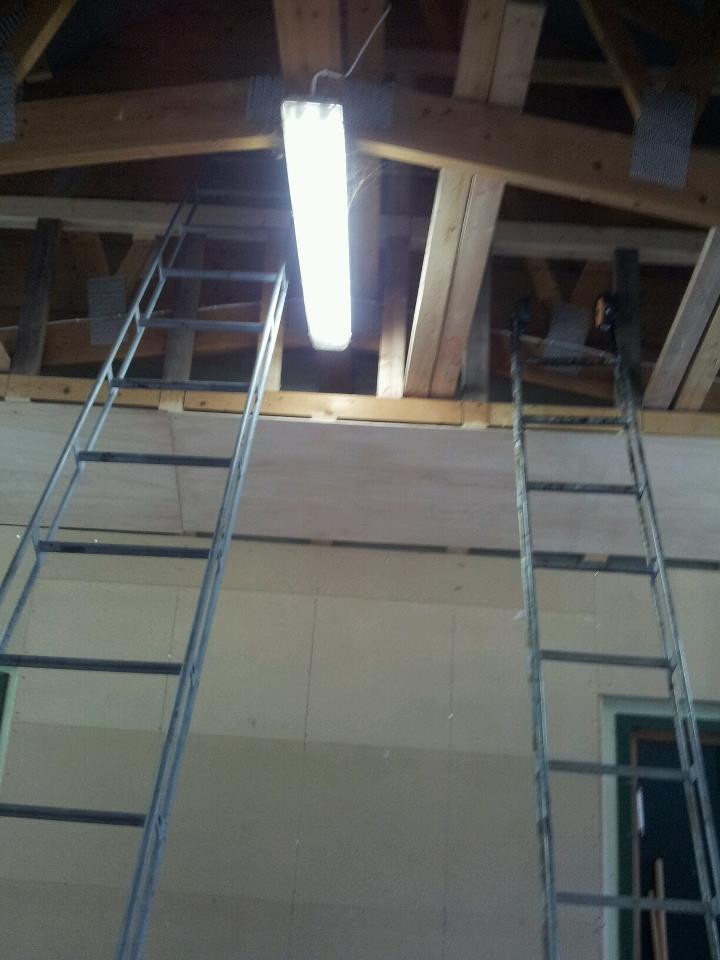

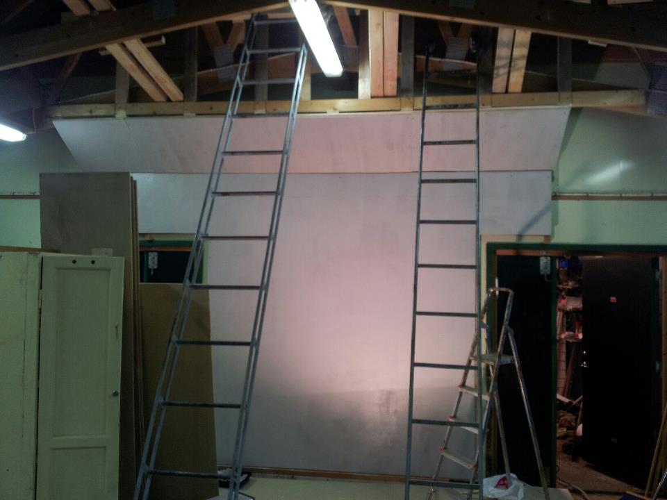

Har startet montering av plater idag, gjort ferdi første delen av veggen, i morgen må jeg se om jeg får meg noe kryssfiner for overhenget

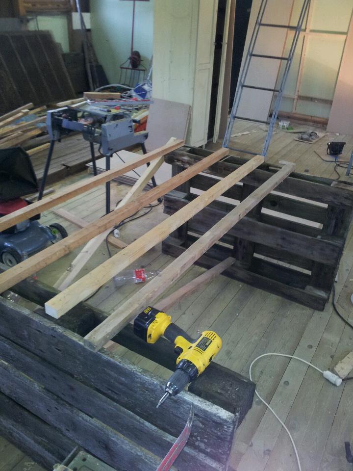

Mens jeg ventet på kavaleriet mekket jeg kjapt en bukk for å sage platene på :dremel:
Har desverre ikke så mange bilder av arbeidet som ble gjort idag, vi hadde det litt travelt med å rekke div. andre ting, men har værtfall litt work in progress og resultatet for idag :)
Vist noen lurer så har jeg først 12mm 120cm veggspon som står, der etter har jeg 16mm 60cm gulvspon som ligger og er limt og skrudd med ca 8cm mellomrom

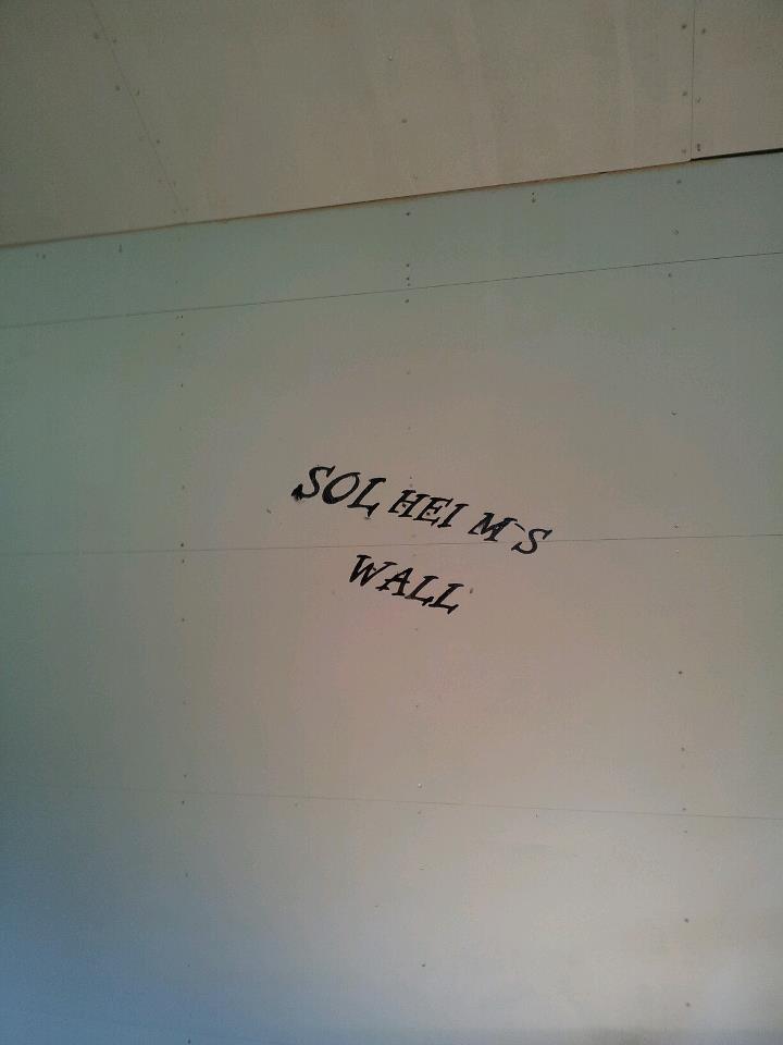

UPDATE:

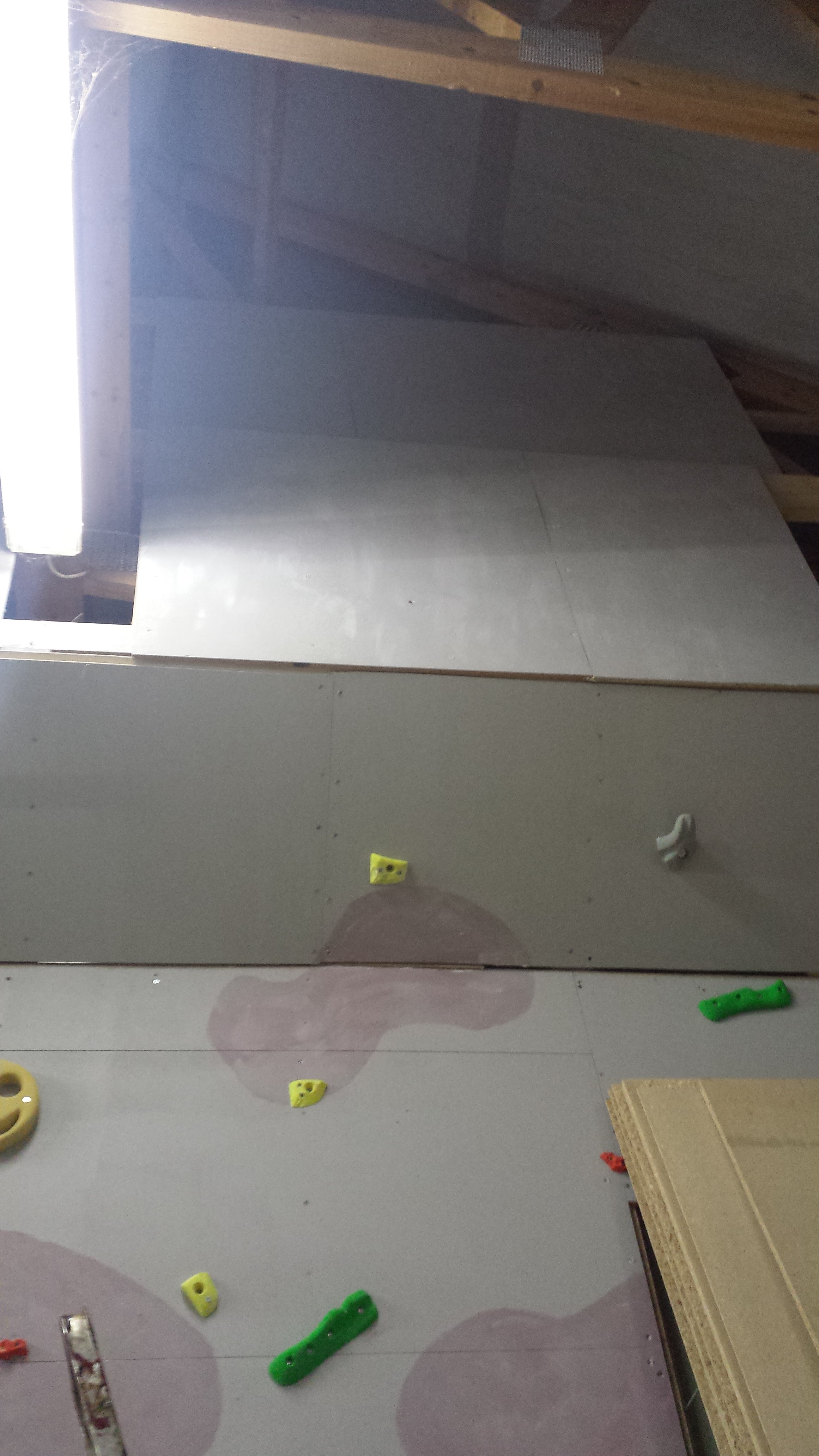

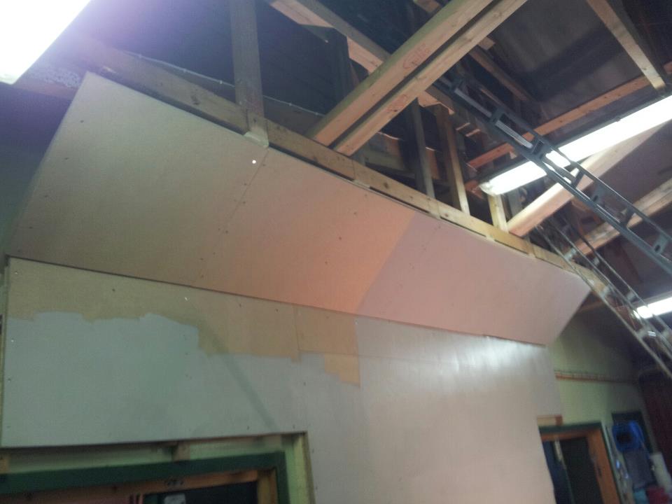

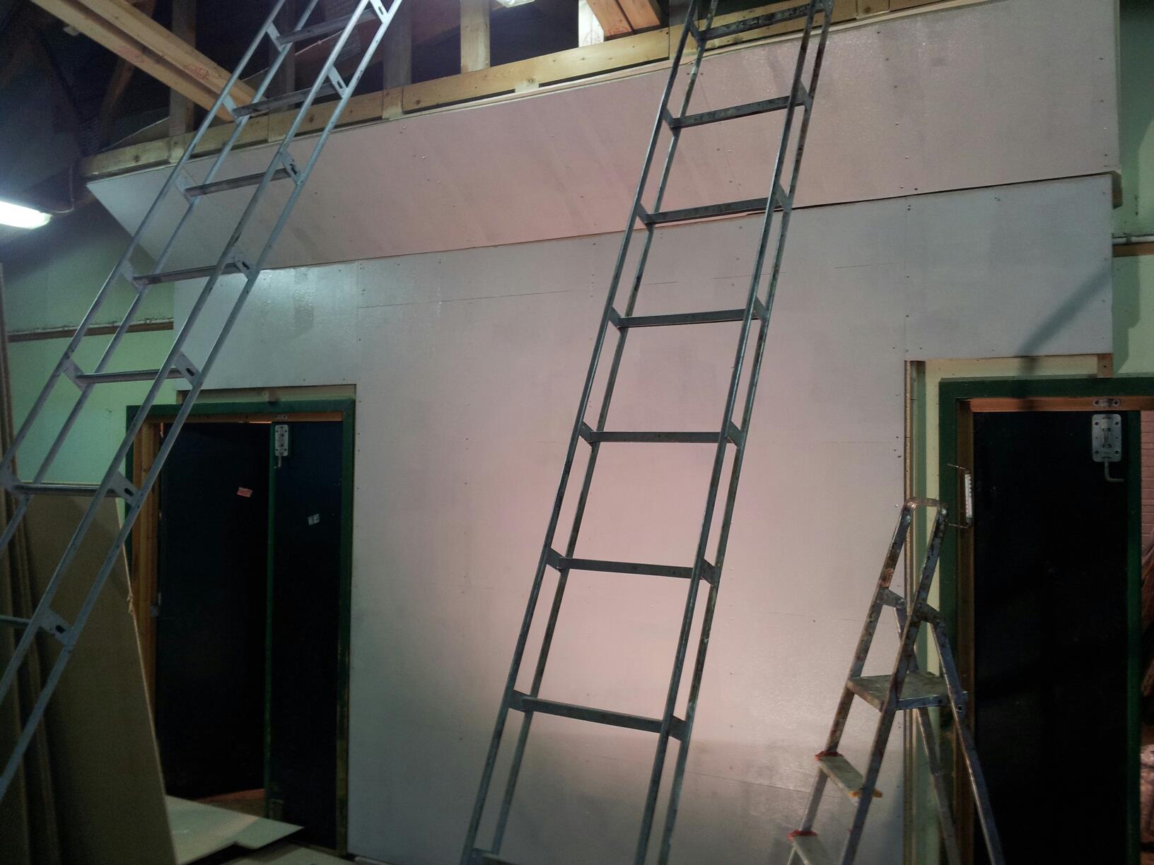

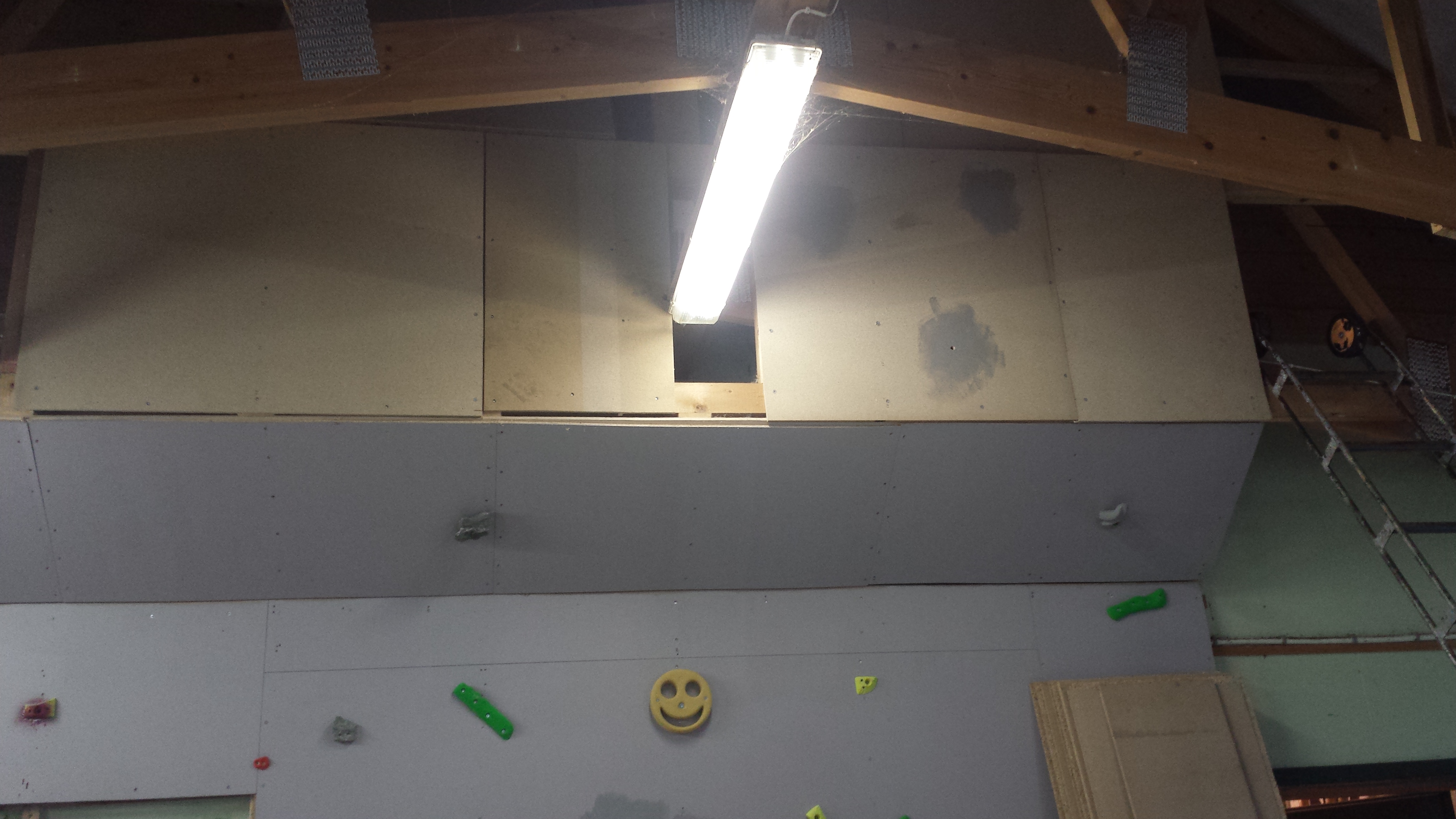

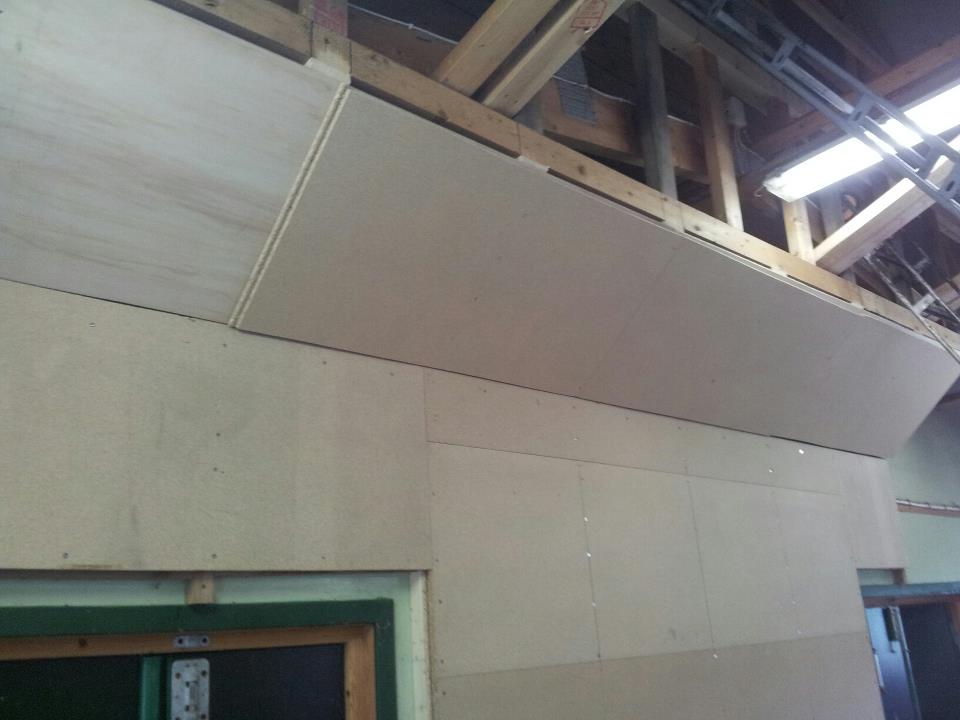

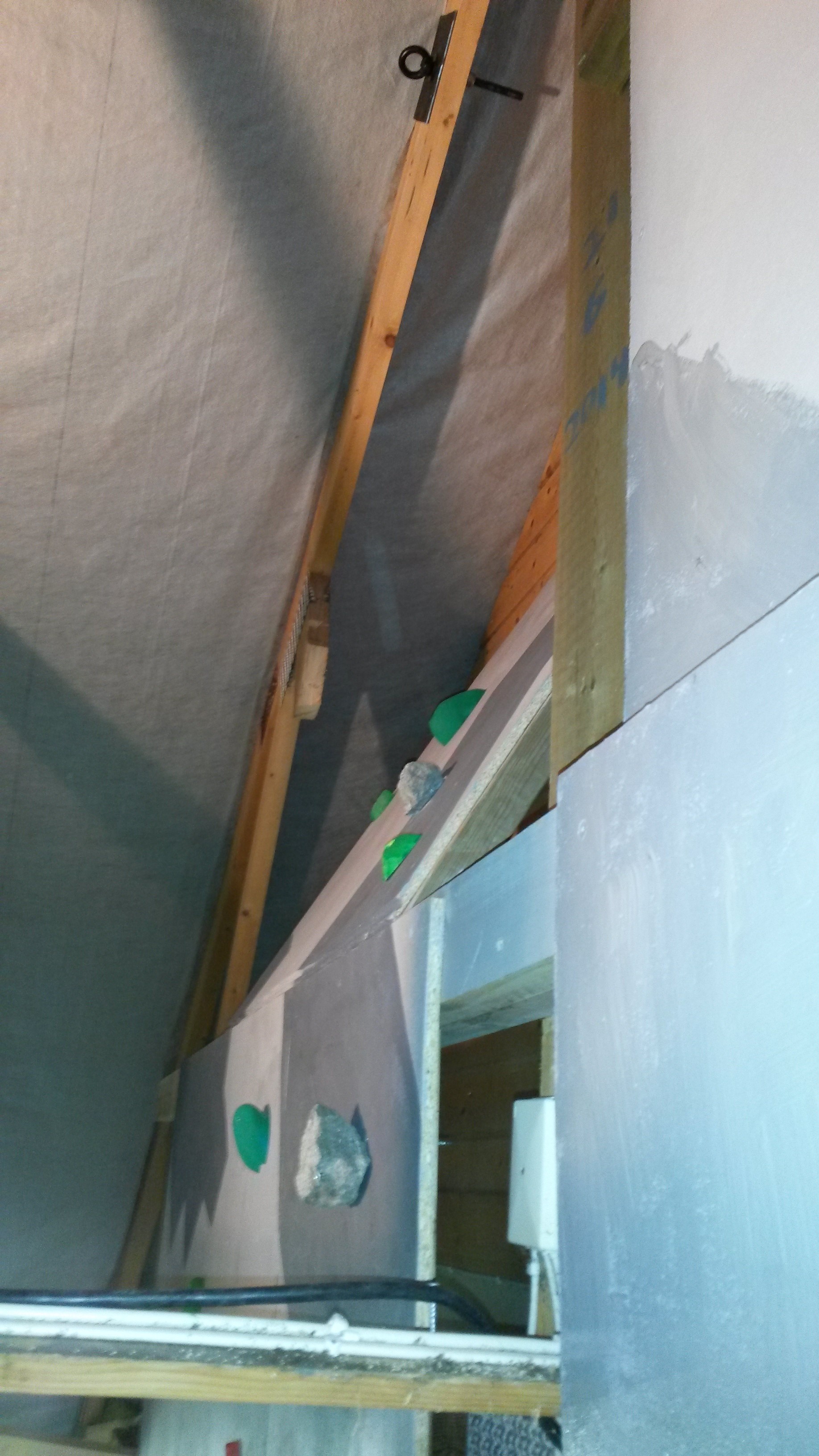

Fikk omsider hjelp til å montere neste del av veggen idag
Har valgt å bruke kryssfiner 12mm innerst på overhenget da grepene på denne delen av veggen vil få mye mer belastning utover istedet for nedover
Også la jeg sponplate utpå der igjen
Må finne ei list eller noe sånt å legge i skøyten, så blir det bra :wee:

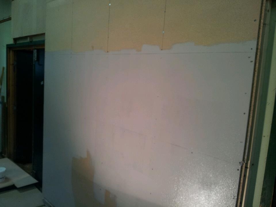

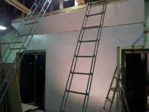

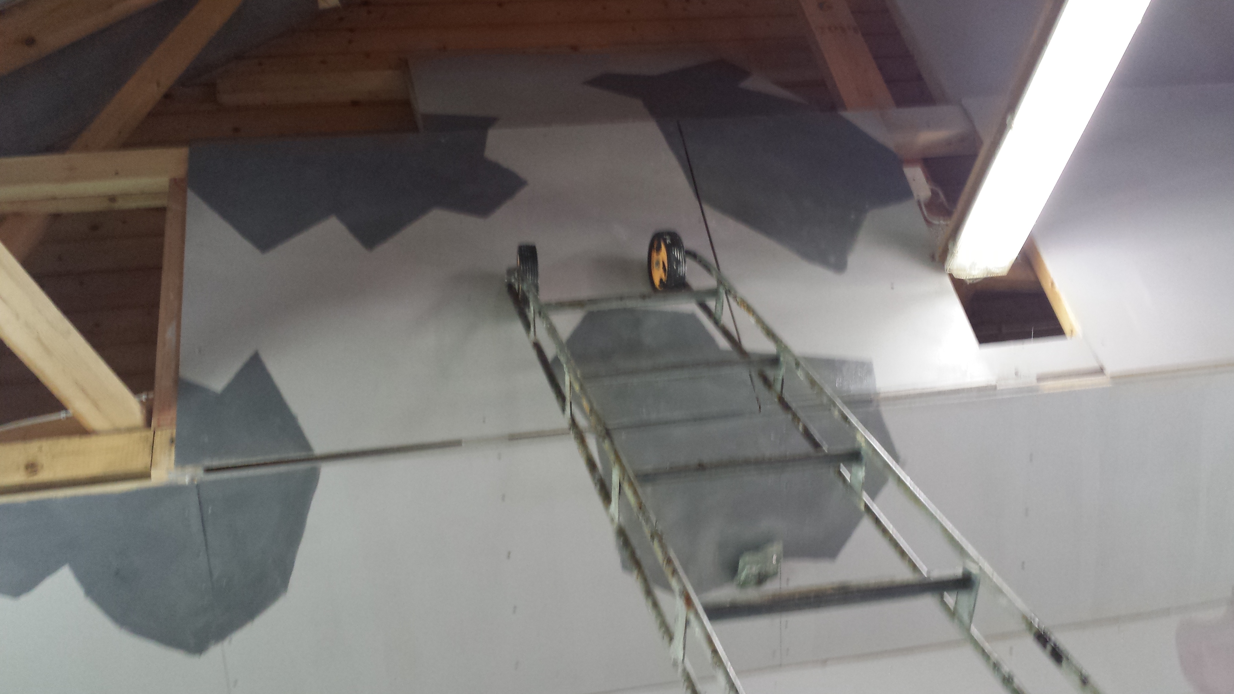

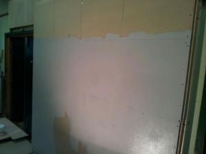

Etter som at jeg fikk hjelp i kun 1tima så fant jeg ut at jeg kunne starte å male veggen, og nok en gang har jeg vært heldig og blitt sponset av det lokale byggtorget, denne gangen fikk jeg 9L maling, eneste var at jeg måtte blande den selv, ikke akkurat noe stress :p
Satset på å få en lys gråfarge, tror jeg klarte det ganske bra?
bryr meg ikke så veldig om det er noen "helligdager" her og der, hjelper bare på å få andre konturer fram

stikk innom klatreveggen og sjekka hvordan det så ut når malingen hadde tørket, syns det minner litt om betong.

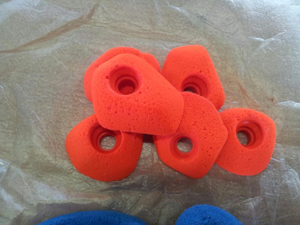

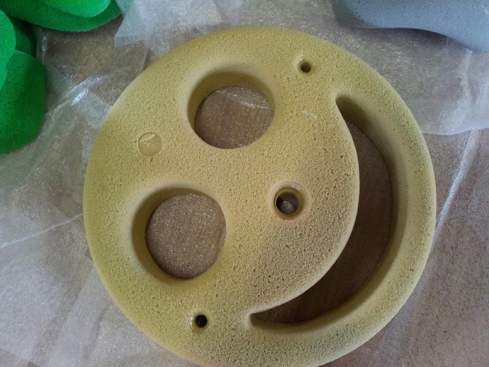

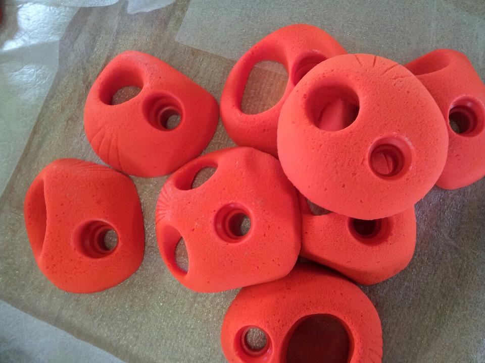

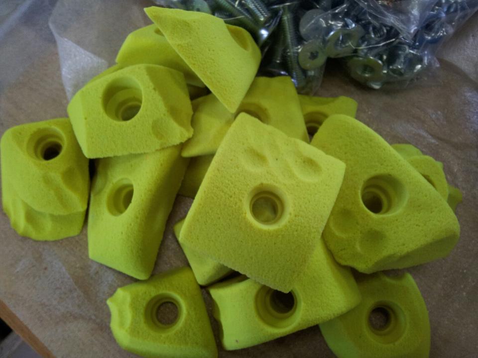

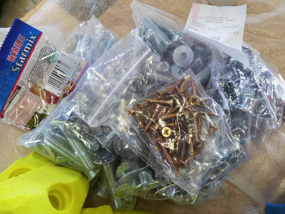

Var og handlett litt idag, samt fikk hentet en pakke

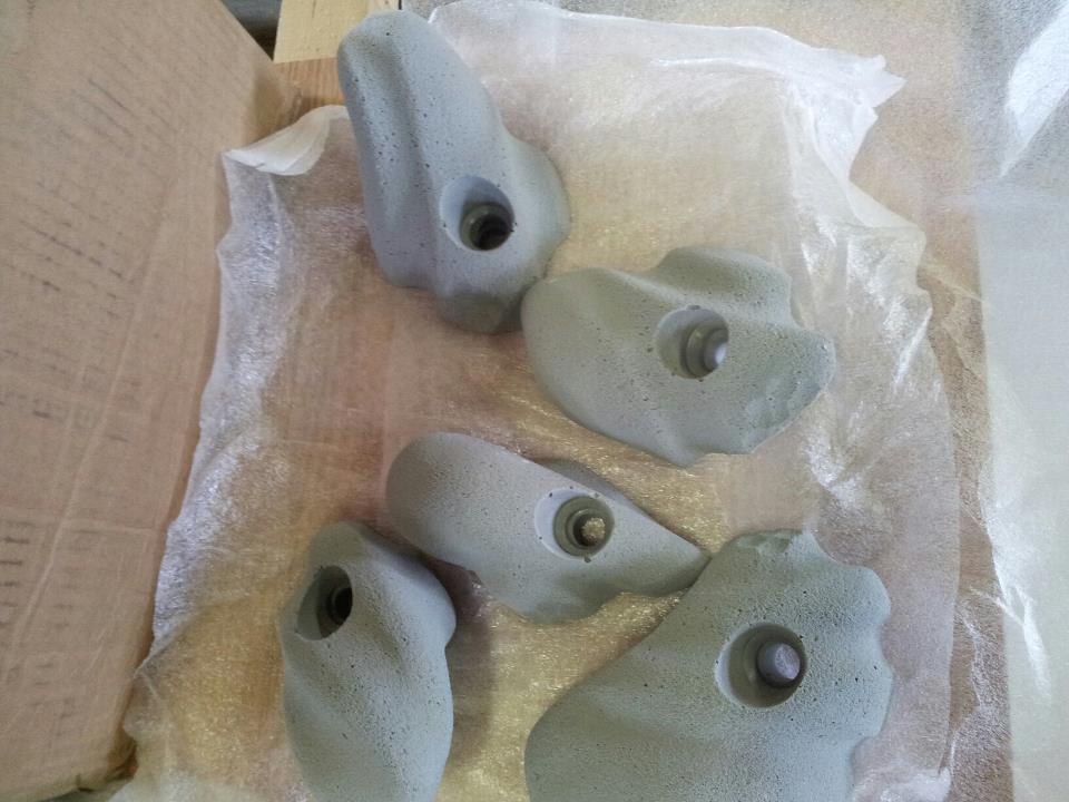

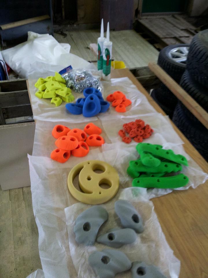

Pakkens innhold: Mange klatregrep og MYE søppel
Gir meg egentlig følelsen av å holde en lavastein, god friksjon med andre ord :green:

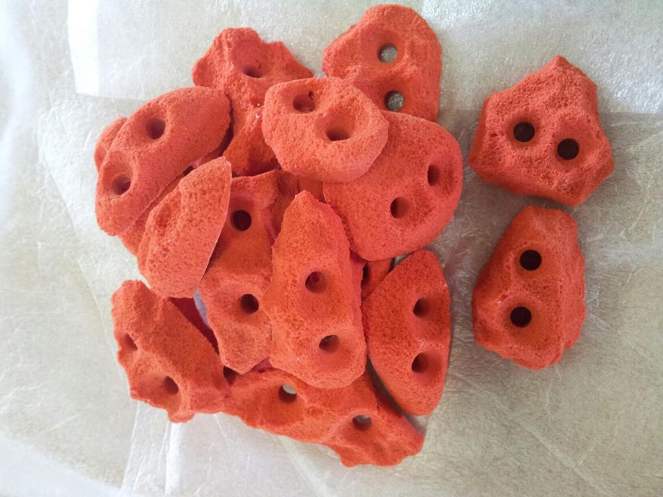

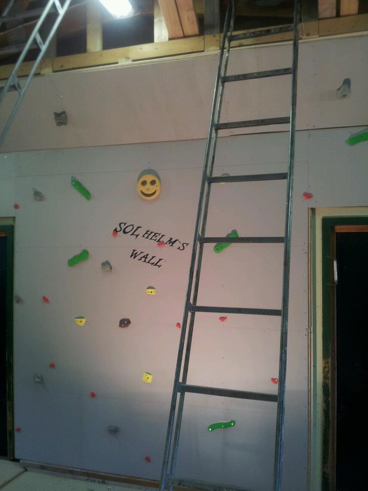

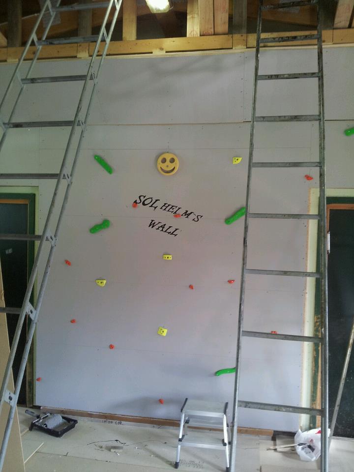

Mens jeg funderte på hvordan jeg skulle angripe veggen fant jeg ut at jeg sku dekorere veggen litt :p

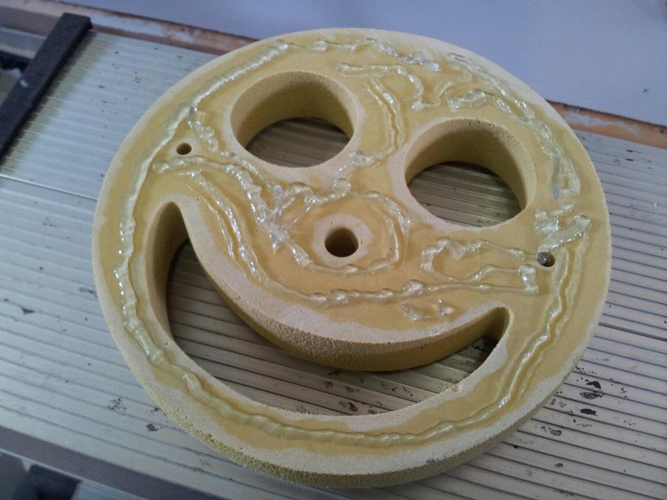

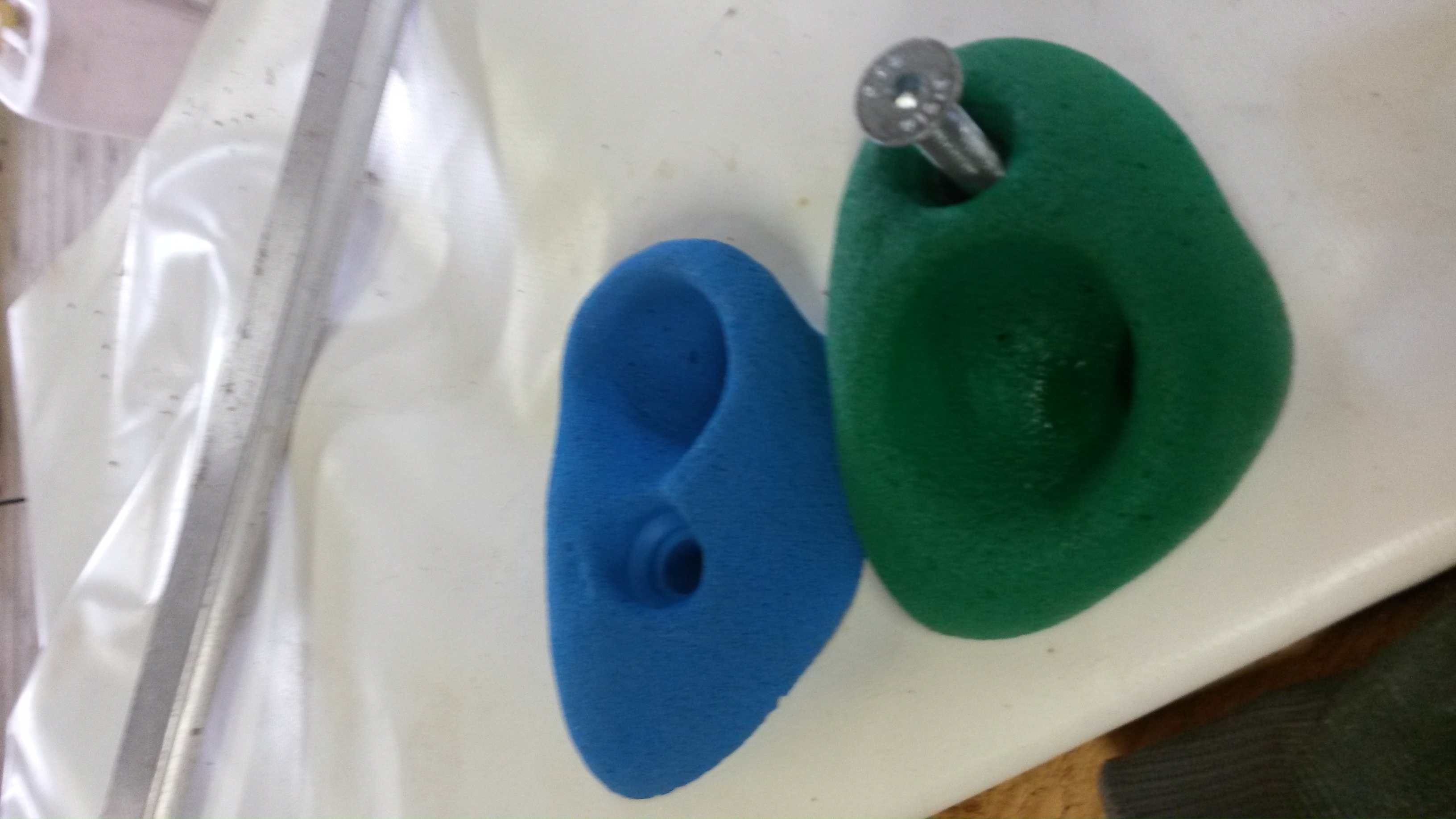

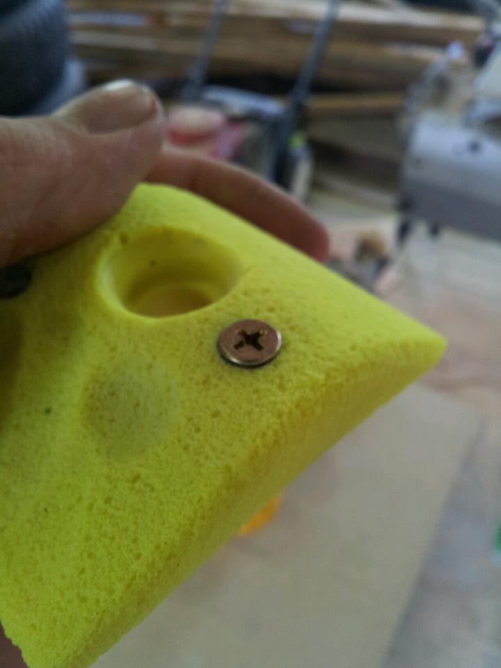

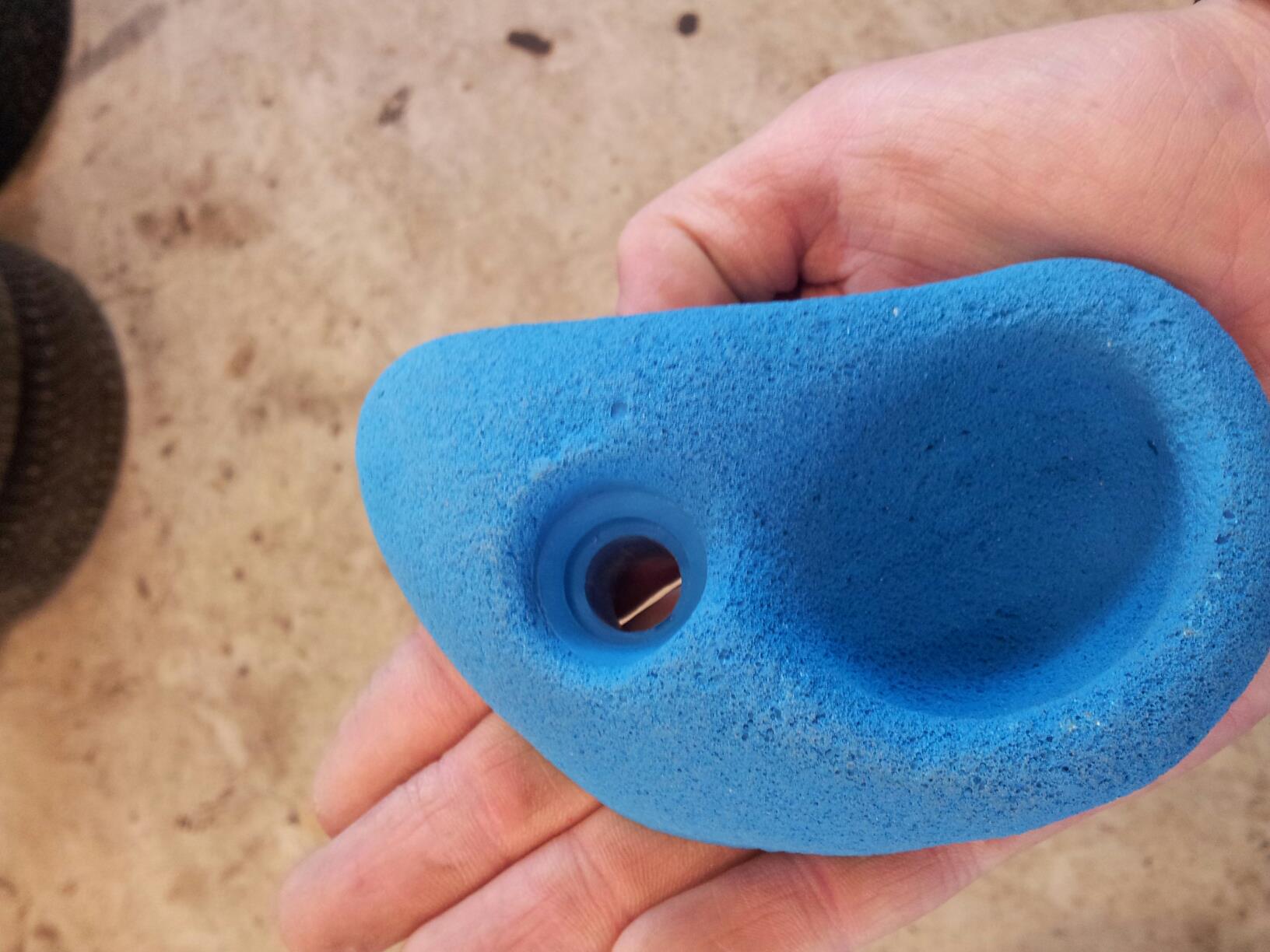

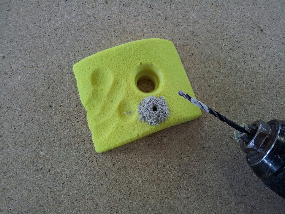

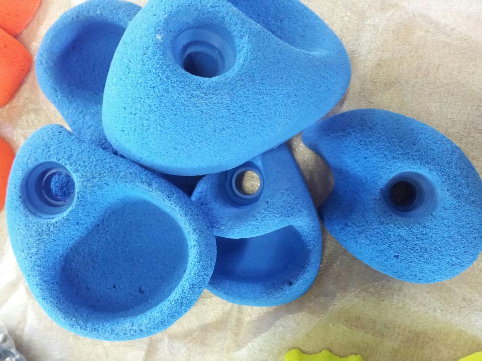

Fant fort ut at de jeg hadde planlagt å bruke på den nederste delen av veggen var for små, så her måtte jeg modifisere litt :dremel:
Brukte en større bor så jeg fikk forsenket skruene.
Det skal sies at det var lett å bore i dem, men ble litt ør i hode etter å ha boret noen stk, luktet ganske kraftig av epoxy
Jeg valgte å ikke skruene som fulgte med i pakken, de virket så spinkle :hmm:
Itillegg til å skru kjørte jeg godt på med lim bakom hvert av grepene (disse skal ikke ned igjen :tease: )
Resultat før og etter at jeg monterte noen av mine egne steiner

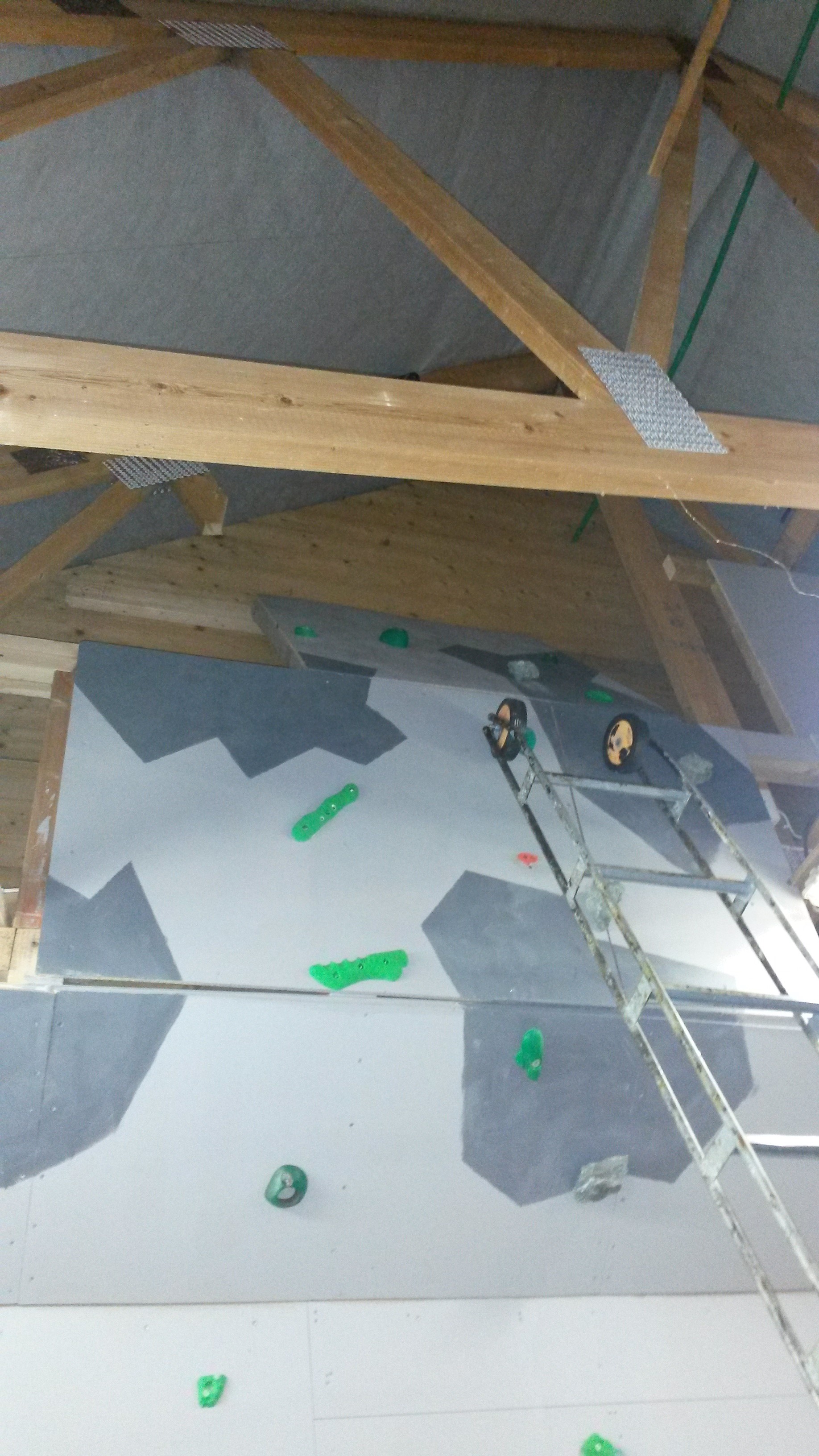

Update:

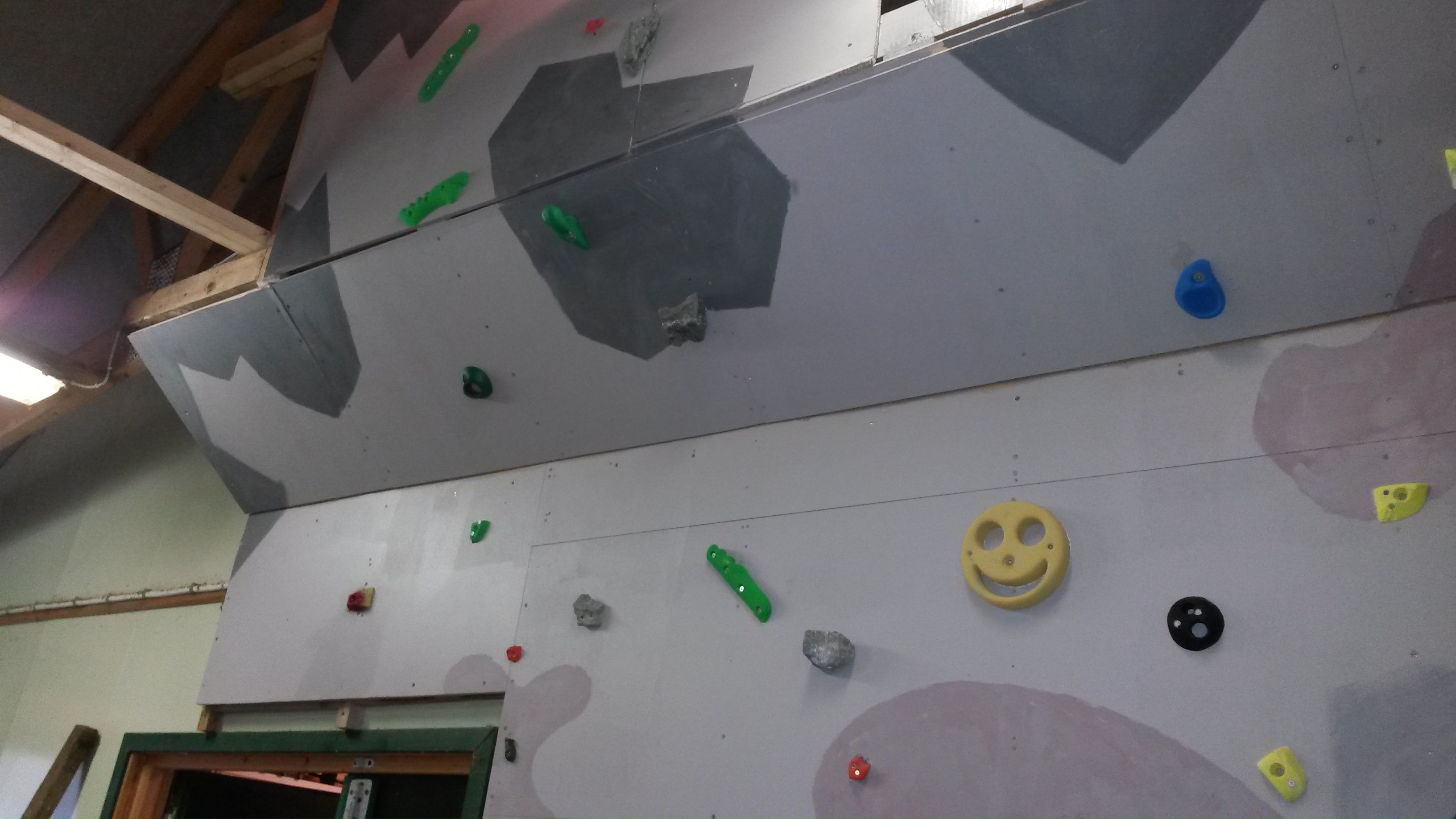

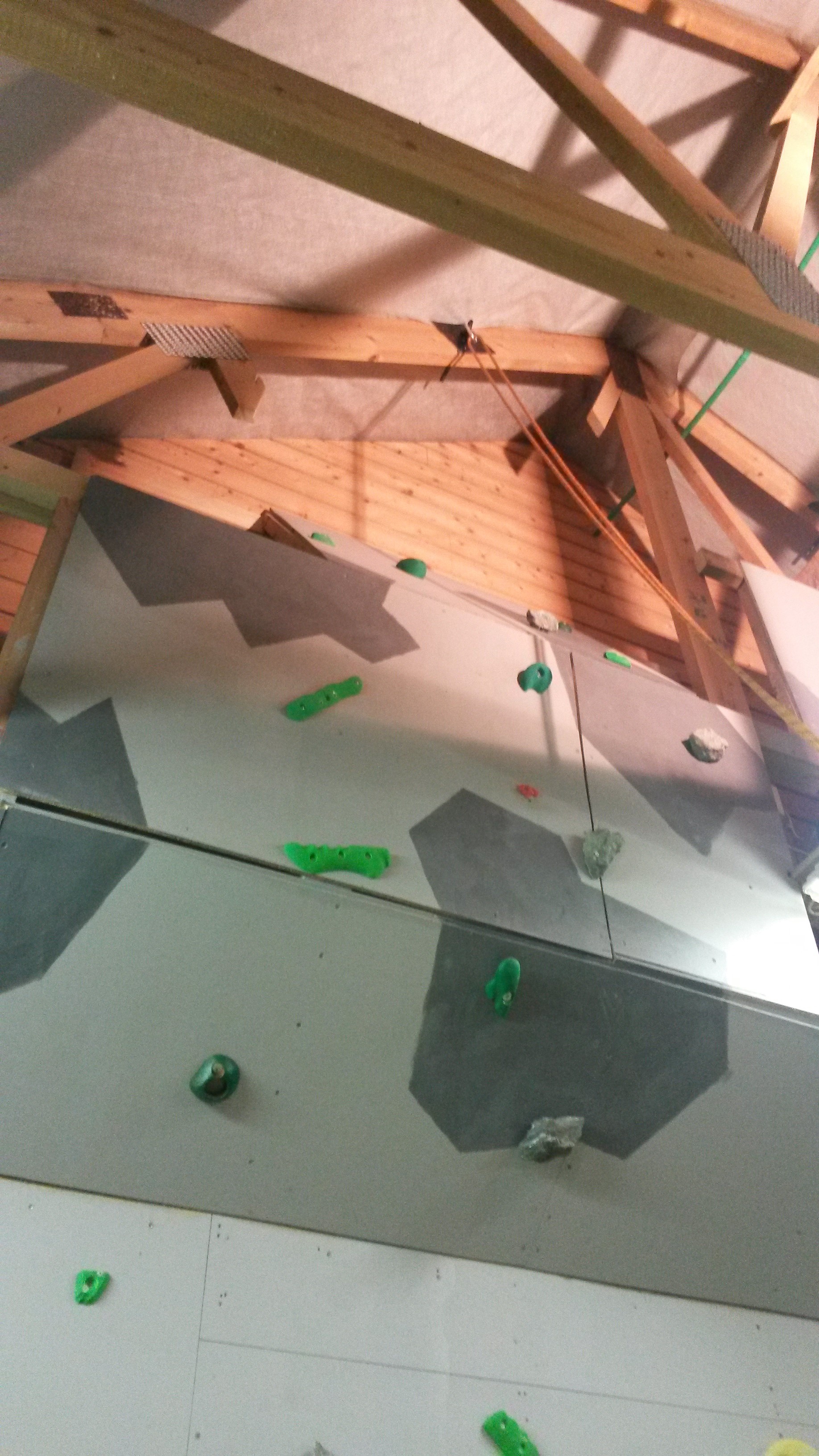

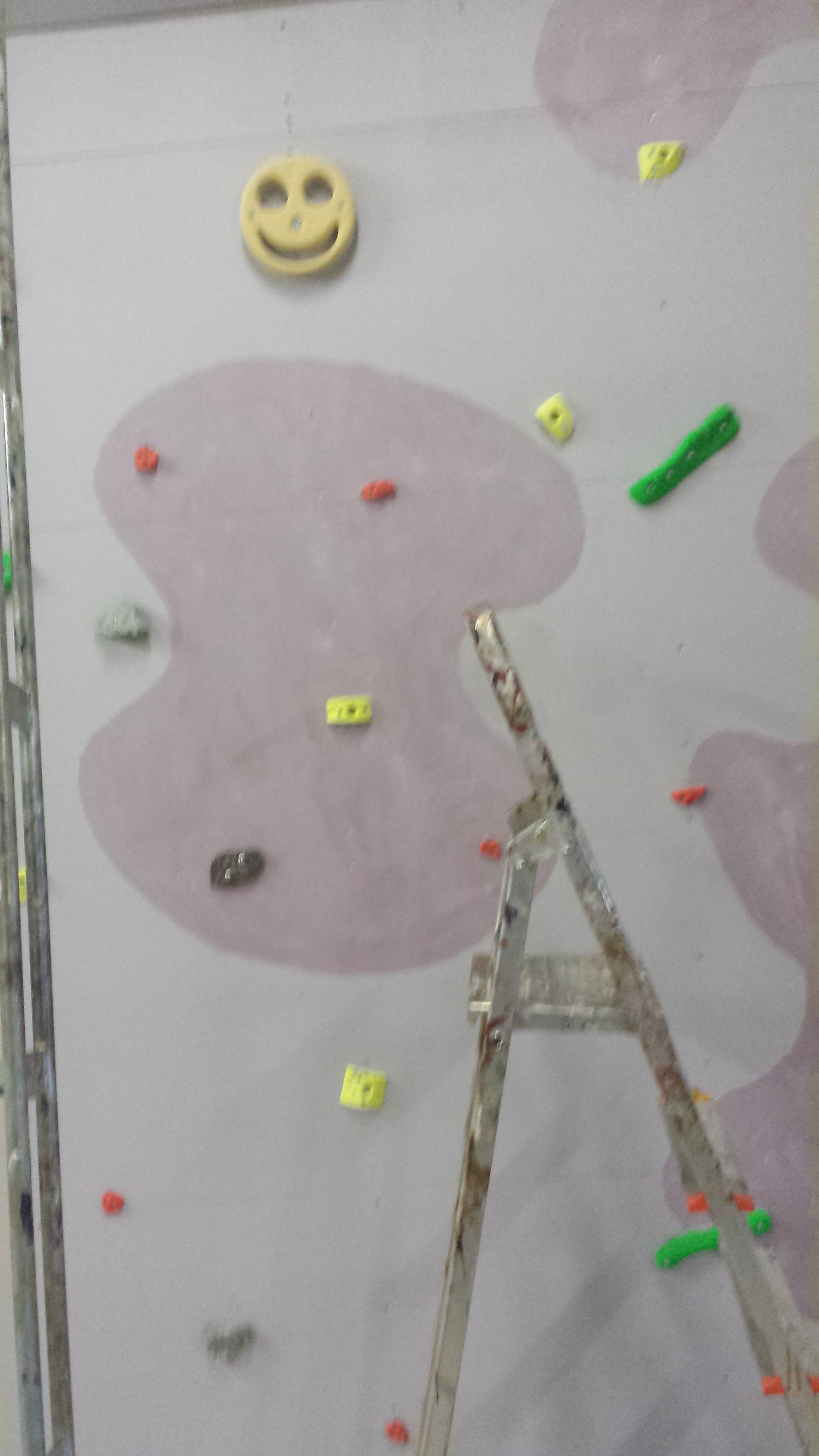

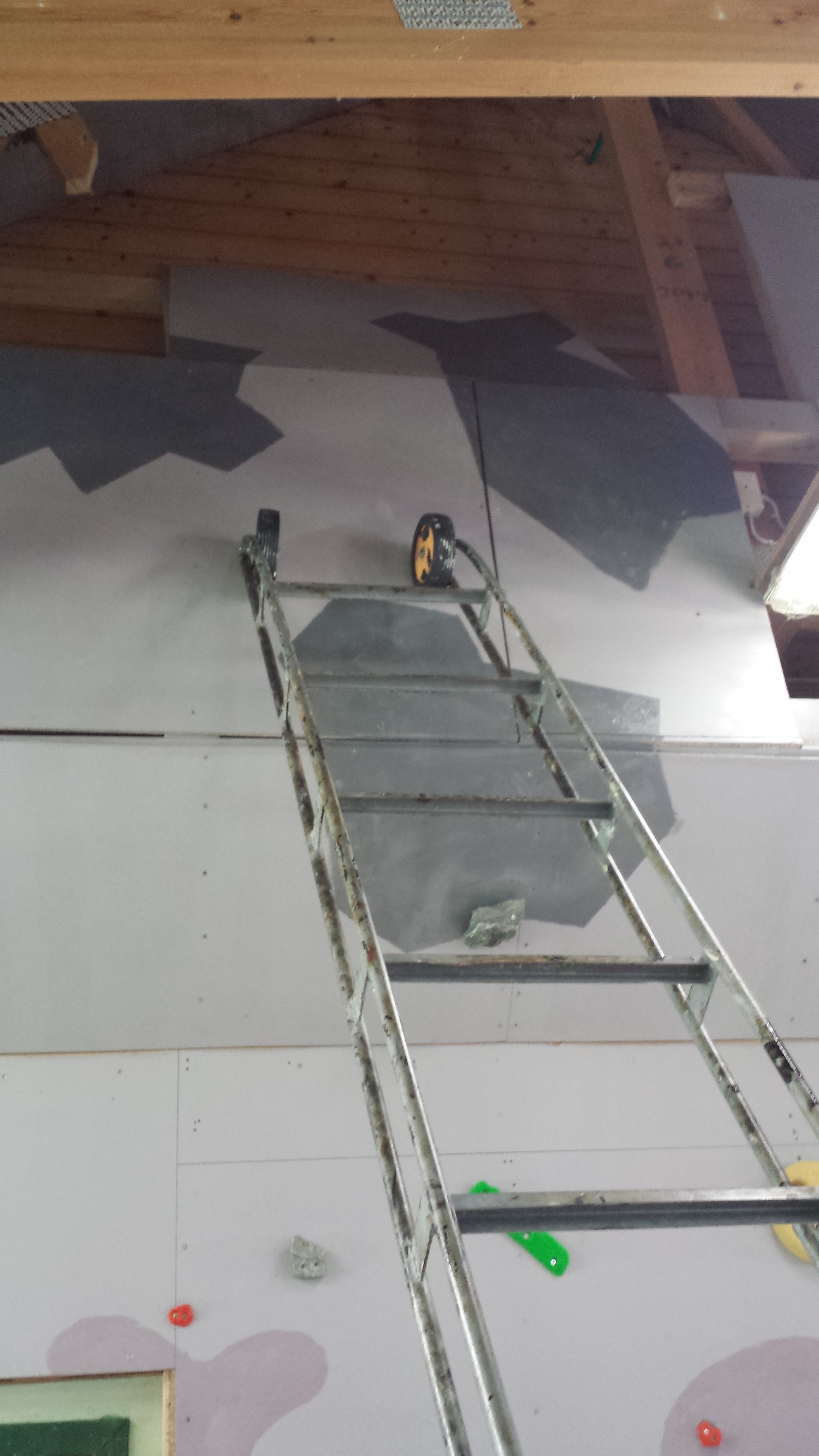

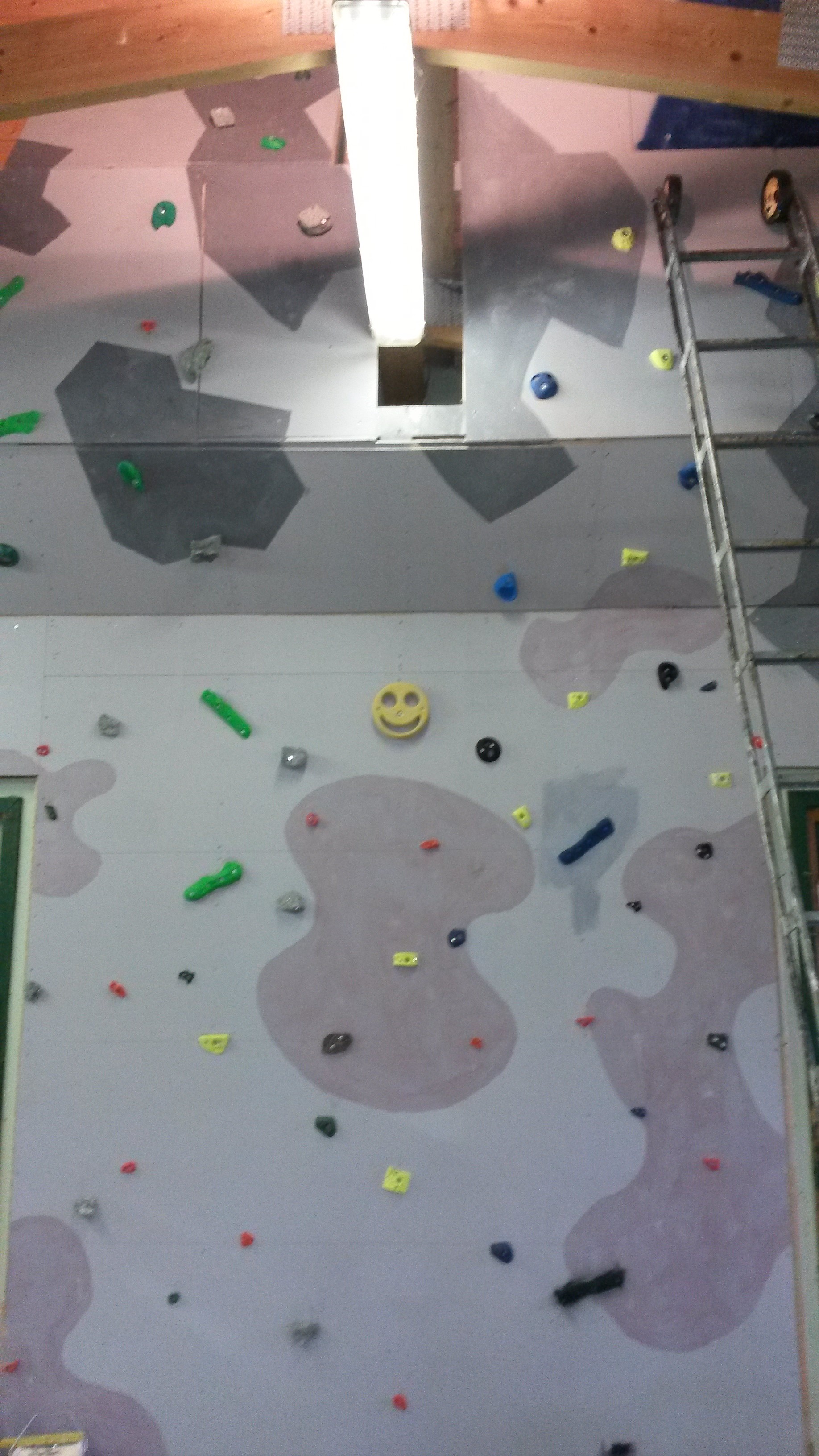

Fikk hjelp av noen kompiser her om dagen så nå er alle platene montert på veggen og de er malt :)
Fikk ikke tatt noen bilder mens vi monterte de siste platene
De rød/rosa flekkene har en "marmor effekt" i virkeligheten som ikke vises så godt på bildene.
Samme gjelder de mørkegrå flekkene, dette for å få en kontrast, meget fornøyd med resultatet :wee:
Ellers så kan jeg nevne at det blir 4 merkede ruter Grønn, Naturstein,Gul og Blå, Og disse er jeg allerede godt igang med :wee:
Kommer med ny oppdatering mellom 1 og 2 uker, forhåpentligvis er veggen helt ferdig :w00t:

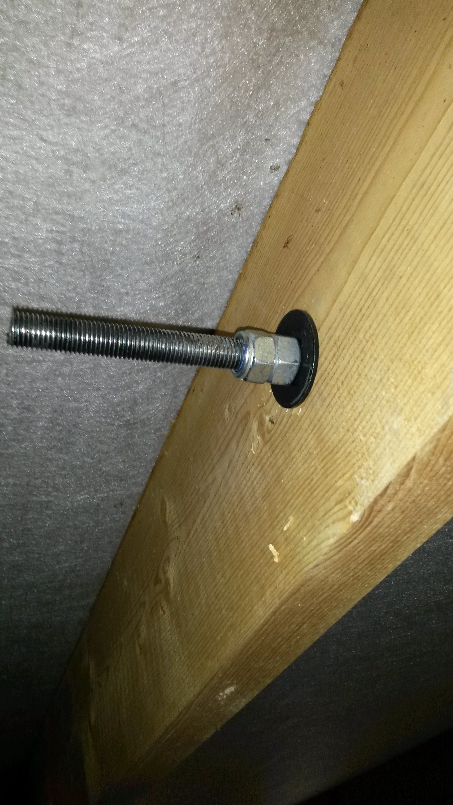

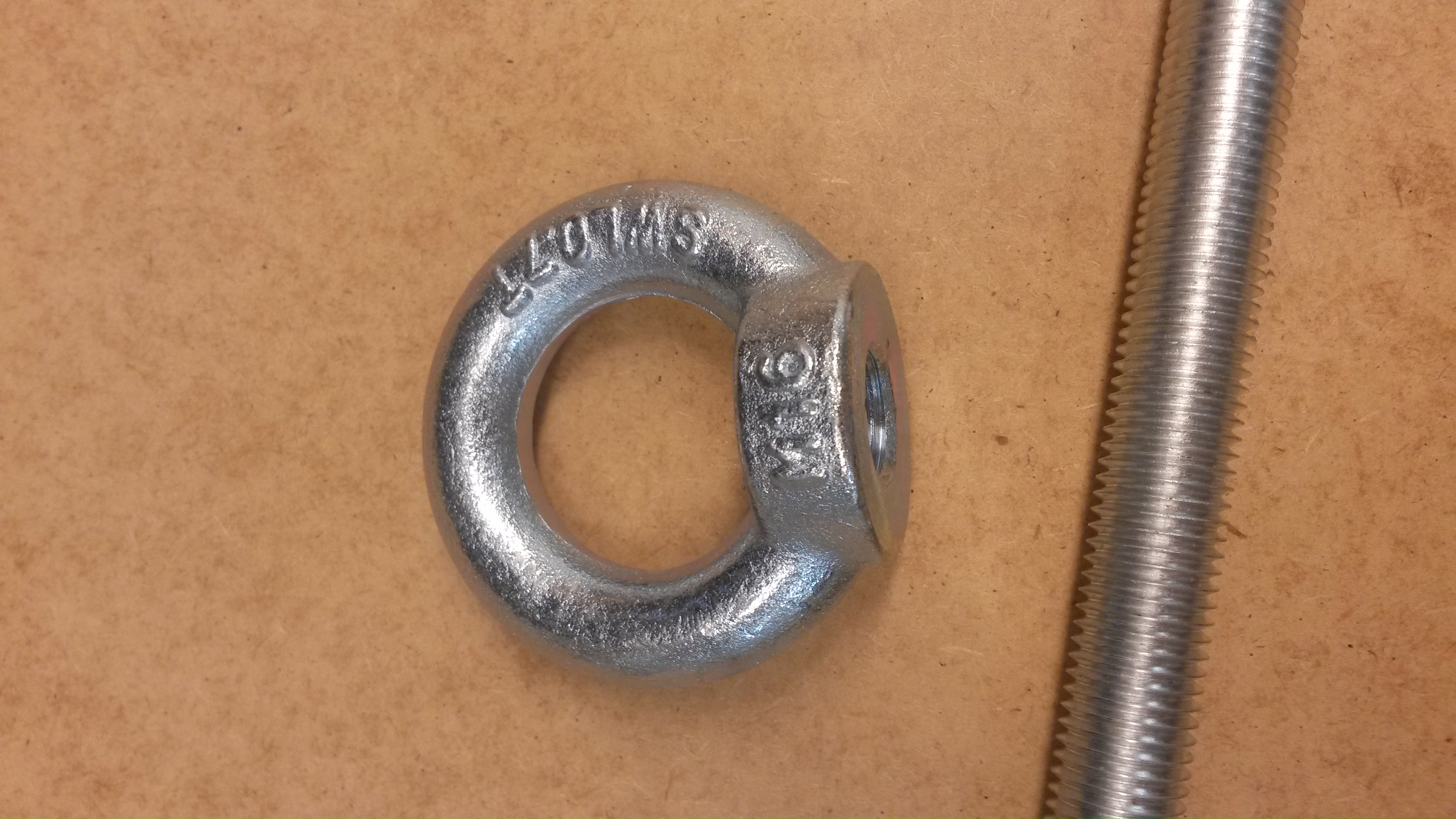

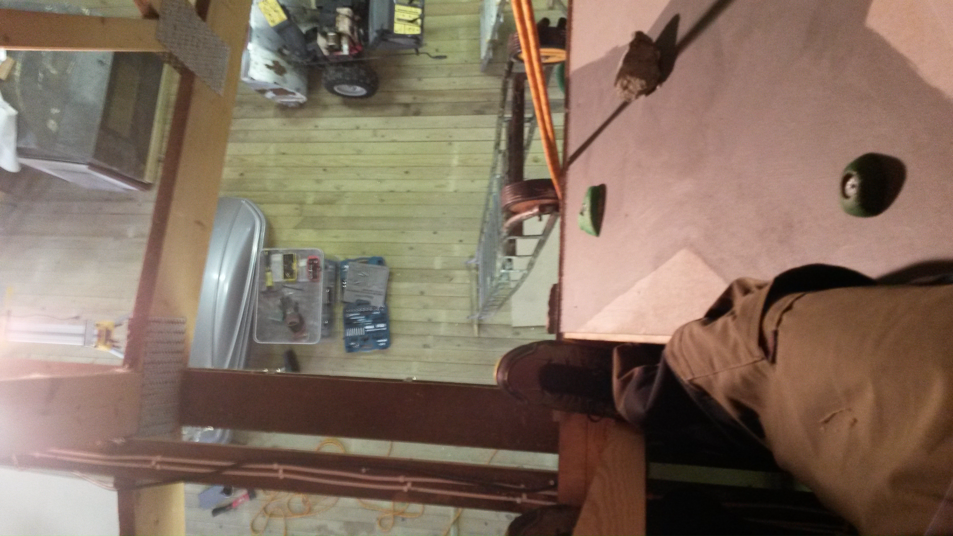

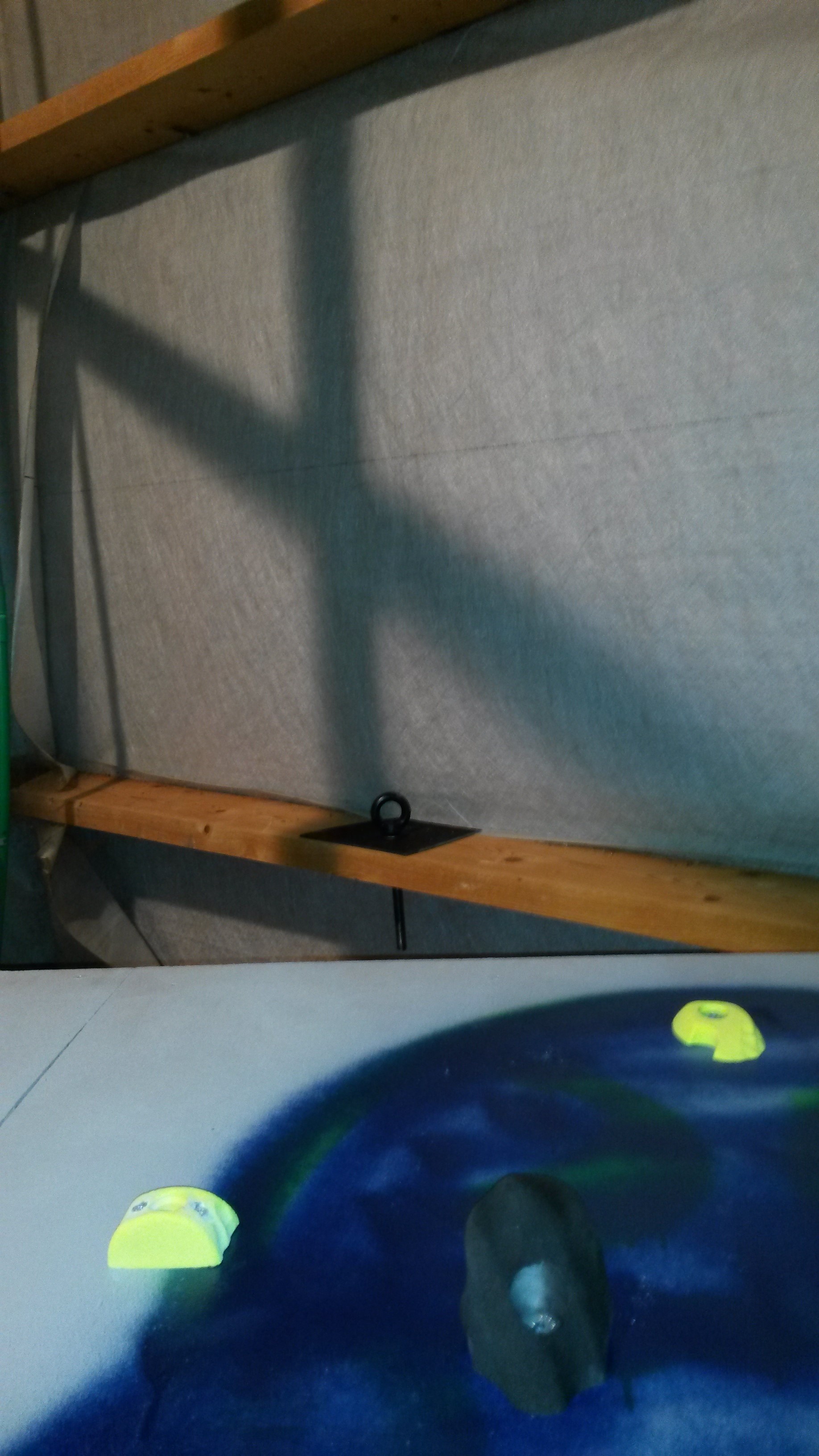

Investert i 2stk M16 ring muttre og et gjengestag, sveiset ring mutteren fast og monterte de øverst i klatreveggen, brukt en vanlig mutter og en låsemutter som kontra i tillegg har jeg slått inn gjengene, så disse blir ikke å løsne før taket detter ned :dremel:

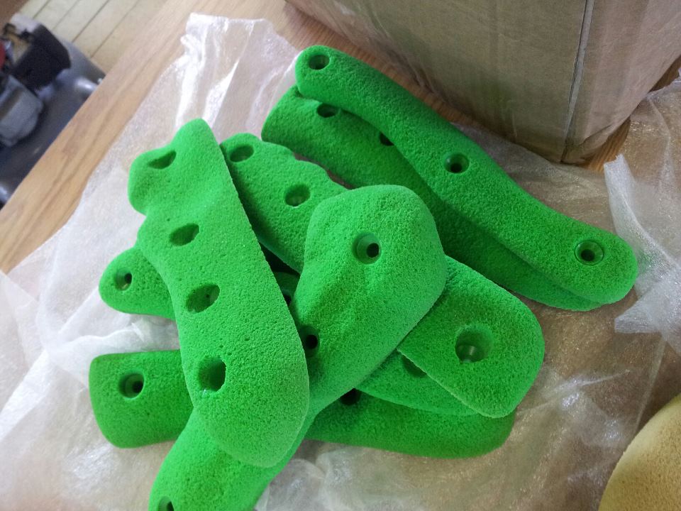

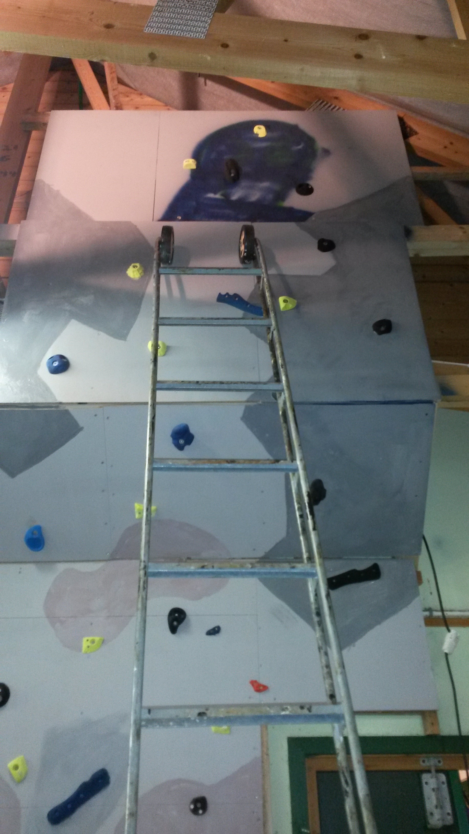

Har også lakkert enkelte grep så jeg kunne lage farge koder på de forskjellige rutene :) hadde først planlagt å ha 4 forskjellige ruter, men fikk såpass mange grep til overs at jeg laget en 5 rute i svart :w00t:
Den grønne var egentlig blå

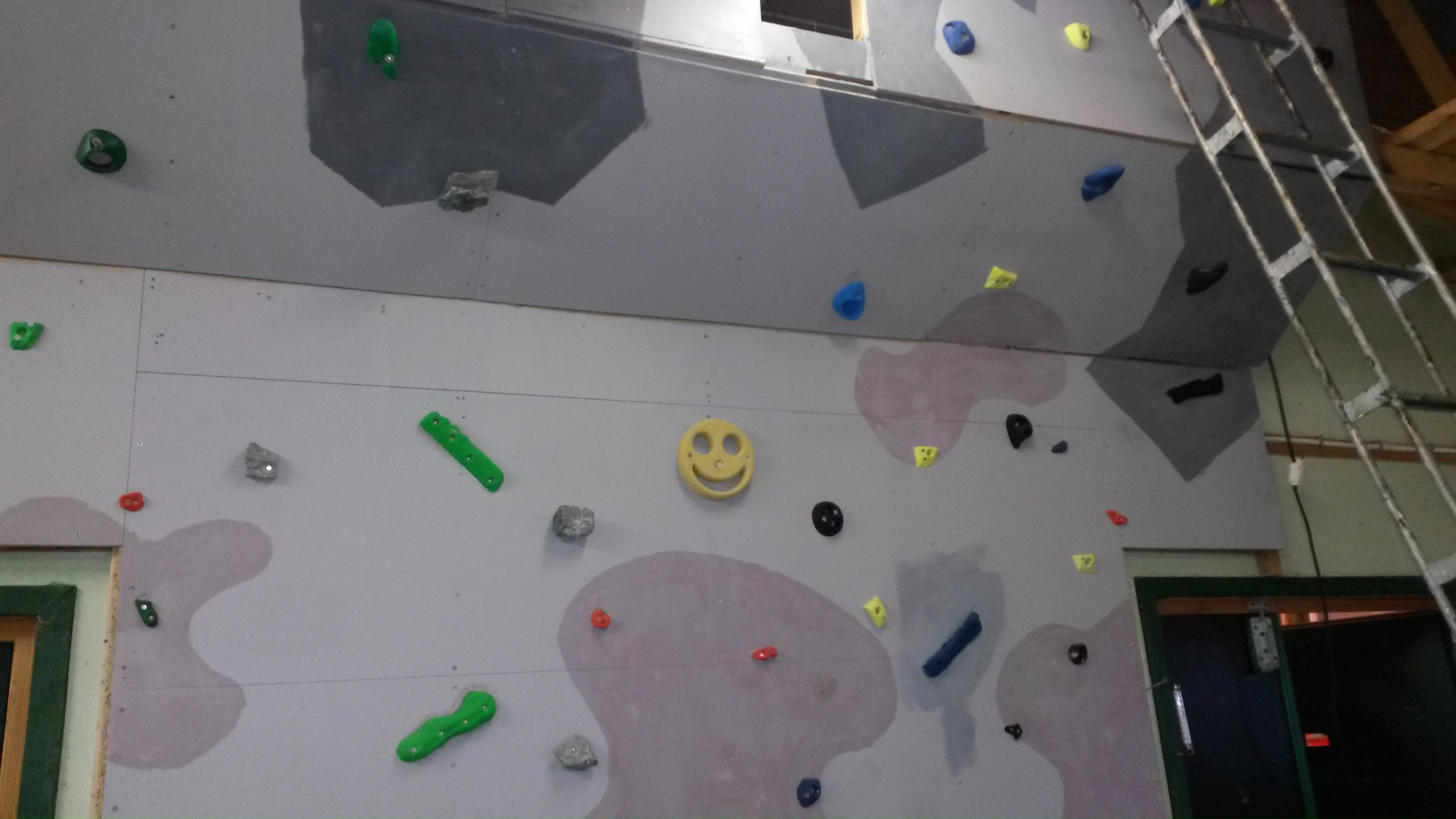

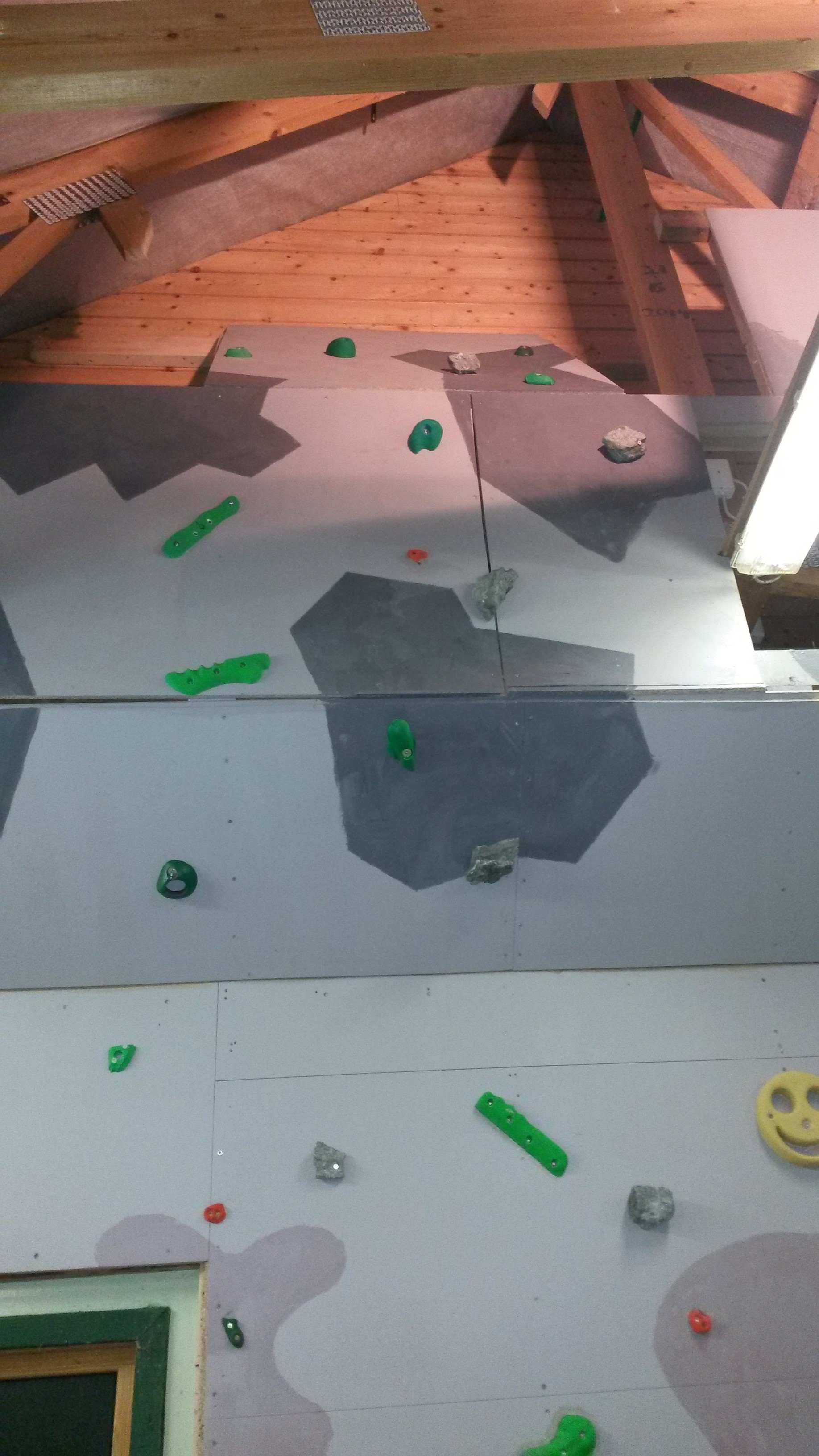

Update:
Prosjektet er 99.7% ferdig, men er fult brukbart nå :w00t:
Det som mangler er 2 blå fester, 1 naturstein og 1 skrukarabin i stål
Det som har blitt gjort i løpet av helgen:

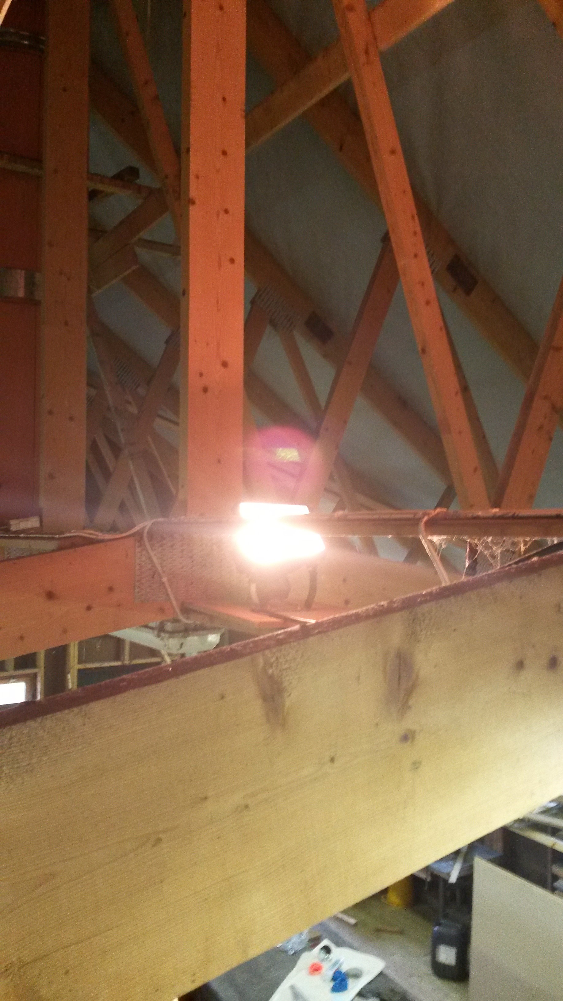

Montert belysning til den øverste delen av veggen
Før
etter
Montert resten av festene, 2 ruter på venstreside og 3 ruter på høyreside

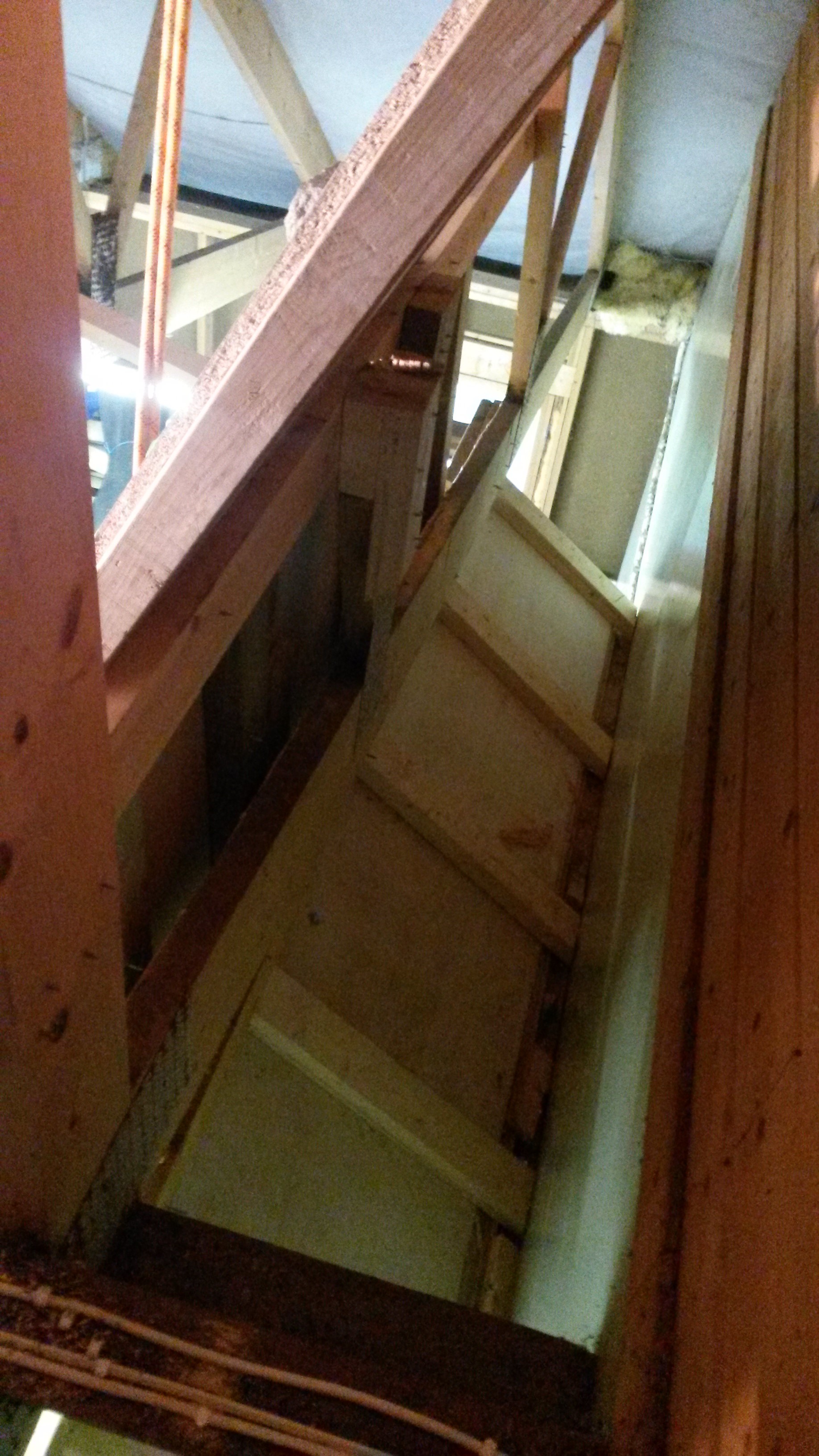

Bilde fra baksiden av veggen

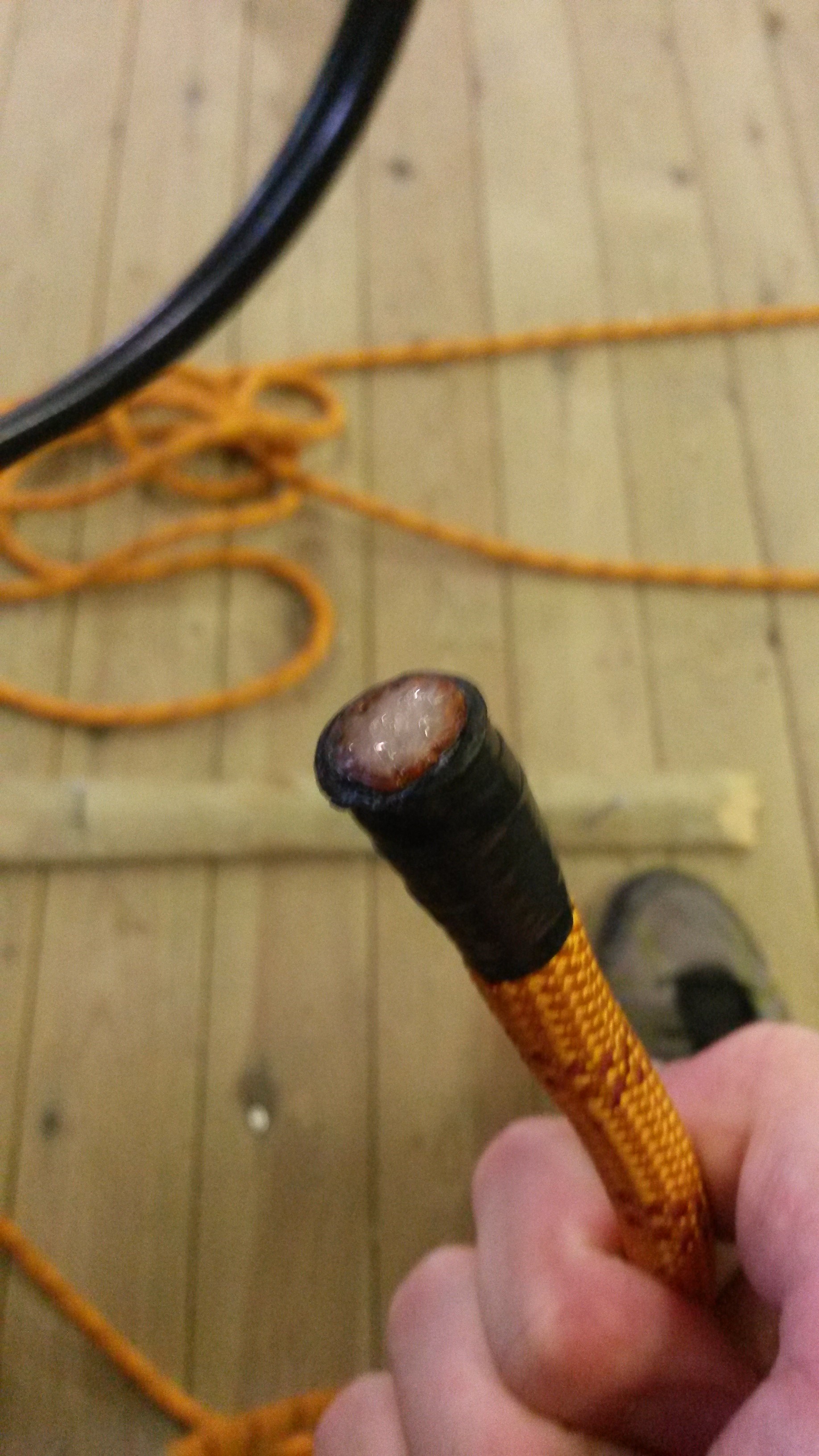

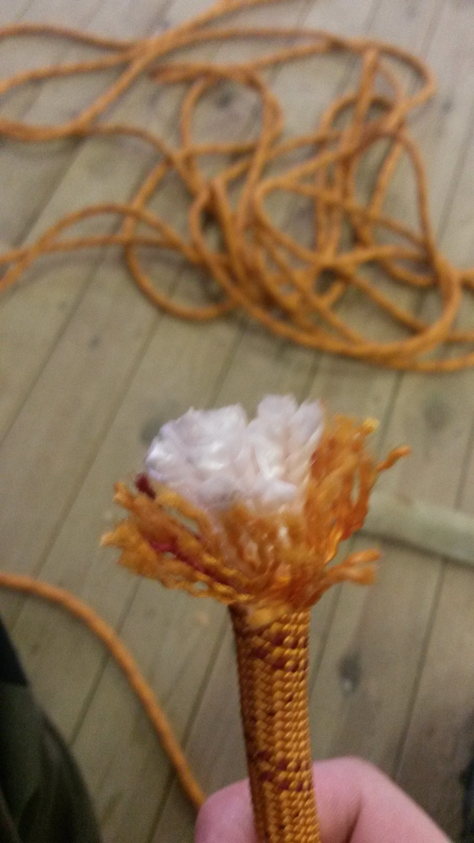

Kuttet også tauet jeg hadde så jeg fikk 2x 15m lengder, brukte elektrikertape og smeltet enden så det ikke fliser seg opp, ble som fra fabrikk :tease:
