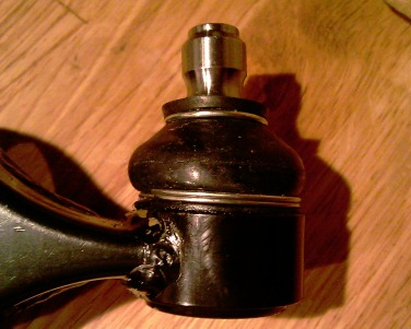

Jeg har nylig bestilt nye bærearmer til fruens bil, og tenkte jeg skulle skifte dem til helgen. Imidlertid har ikke endeleddene mutter, slik jeg er vant til. Av utførelsen ser det ut som om de bare skal "klikkes" på plass, men siden jeg aldri har skiftet denne type endeledd før er det greit å få litt tips. Har tenkt til å smelle det ut med en vanlig brytegaffel fra Biltema, men trenger jeg noe spesielt for å få det på plass igjen?

Når bærekula ser slik ut og ikke har gjenger så sitter den skrudd fast ned en gjennomgående bolt ved siden av for og klemme dette sammen, det ser du med en gang. Best å bruke en meisel og slå inni i siden for å utvide åpningen så du får ut kula lettere
Endeleddet sitter fast på bærebrua, måtte kjøpe hele greia i en del (hvis jeg har oversatt riktig da... den heter "control arm" på engelsk...). Har ikke hatt av det som sitter på bilen, så hvis det er en låsebolt så regner jeg med at jeg ser det med en gang ja. Tenkte ikke på det faktisk, takk for tips :)

Ikke helt uvanlig at biler nu til dags har bro komplett med endeledd :) Har det på min Vectra C. Såvidt jeg kan se på min er det ikke mulig å separere delene.
Komplett bærebru med bærekule ja, endeleddet har jo ingenting å gjøre med bærebrua. Såklart er det mulig å skifte ut kun endeleddet, men ikke kun bærekula da denne sitter fast i bærebrua

Ja, selvsagt. Måtte lese tre ganger før jeg så skrivefeilen :hmm::)
