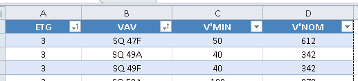

Er det mulig å endre kolonnenavn fra bokstaver og over til egen tekst?
Hvis det er mulig vil jeg endre A ---> ETG, B ---> VAV o.s.v (se vedlegg) for det blir seende mye bedre ut når jeg skriver ut 6-7sider hvor jeg da har valgt å vise kolonneoverskrift på alle sider (og enklere for den som får utskrift å ha kontroll)
Jeg tror ikke det går an å endre A -> ETG, osv.
Men du kan jo velge at raden med ETG, VAV, osv. skal gjentas som kolonneoverskrift på alle utskriftssider - og da oppnår du vel det samme?

Nei, jeg tenkte på å gå inn på Page Layout (i 'ribbon'), og deretter på Print Titles. Der kan du spesifisere 'Rows to repeat at top:' (klikk på symbolet til høyre, og merk den raden du vil ha som kolonne-overskrift. Da blir den autmatisk brukt øverst på alle sider.
