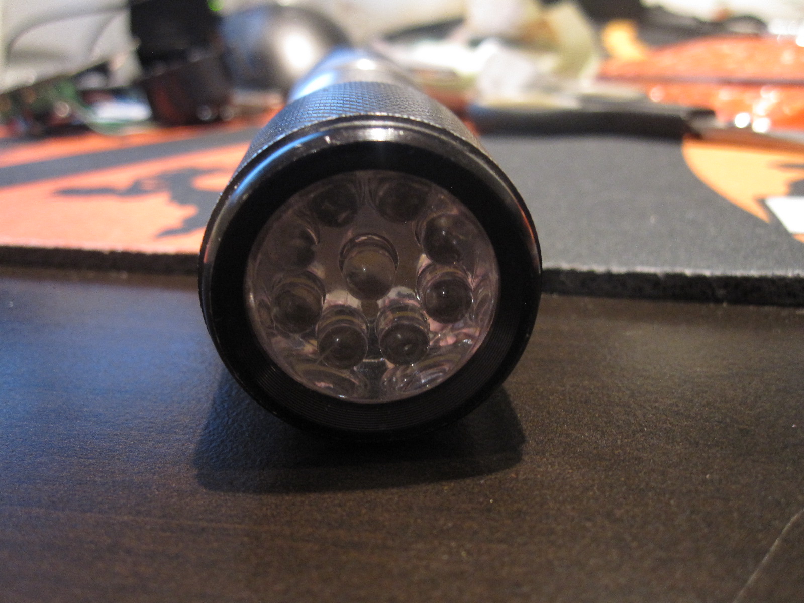

Jeg har en slik:
Den lyser dårlig.

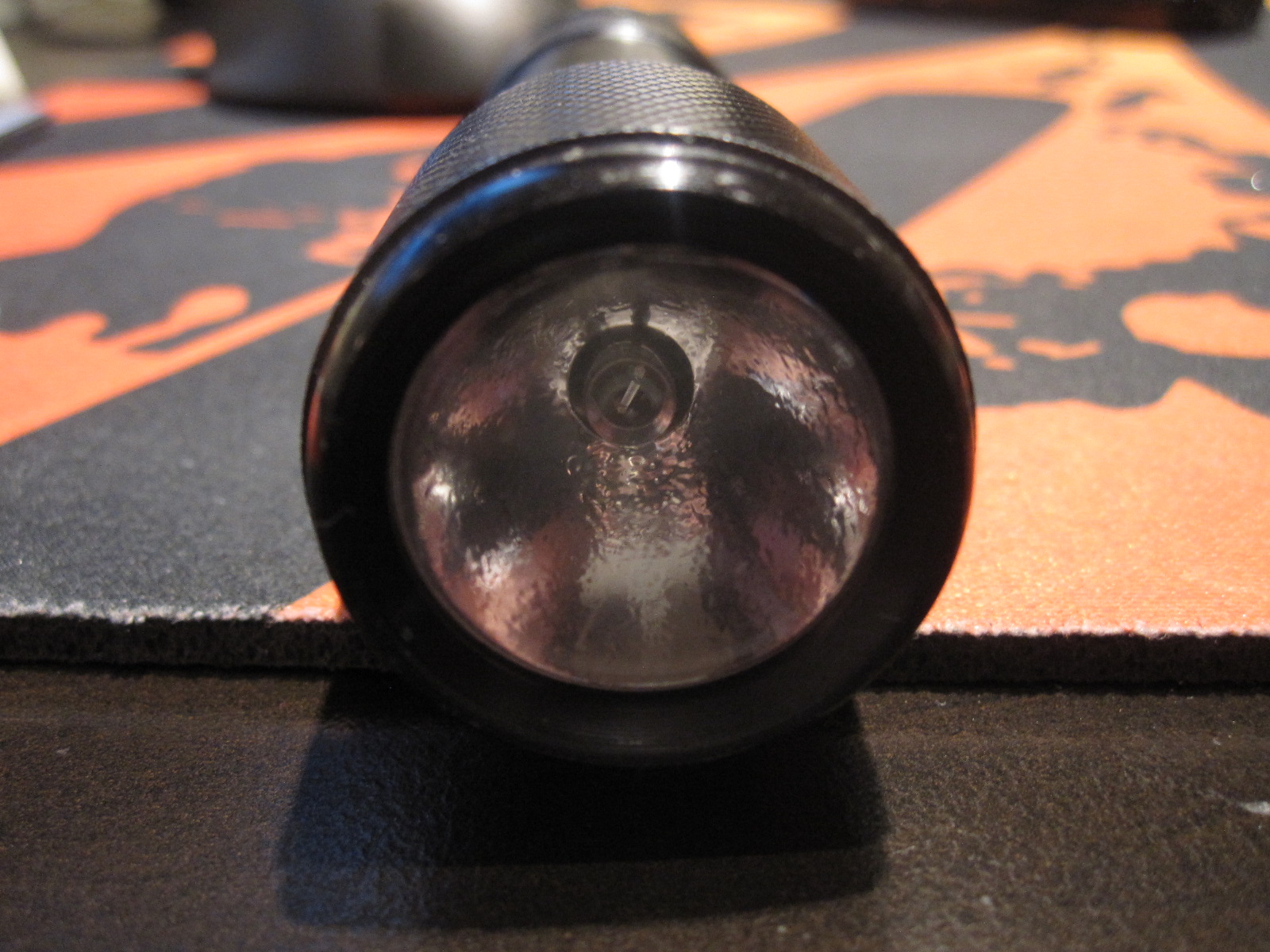

Jepp, i dag har jeg modifisert billiglykten fra å ha ni svake lysdioder til å ha 1x xenon-pære. Her kommer litt bilder.

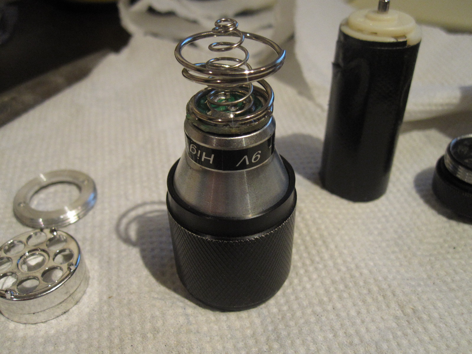

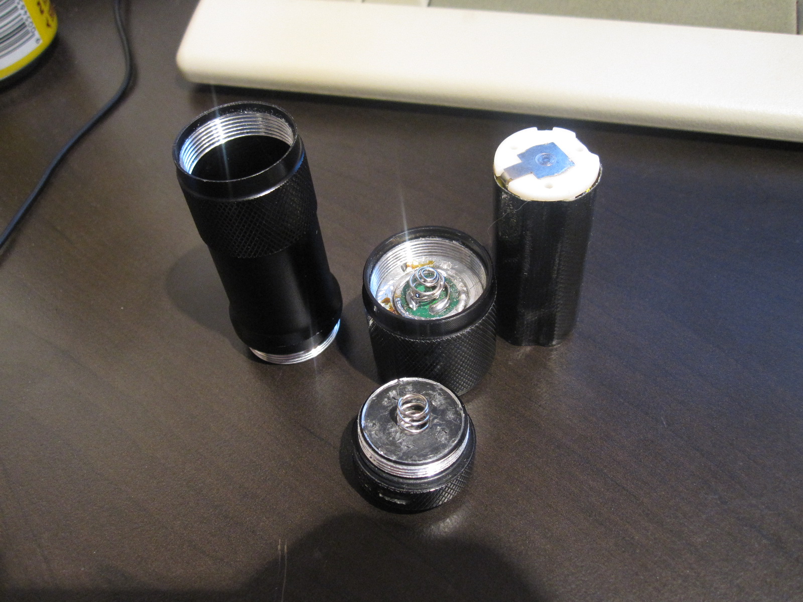

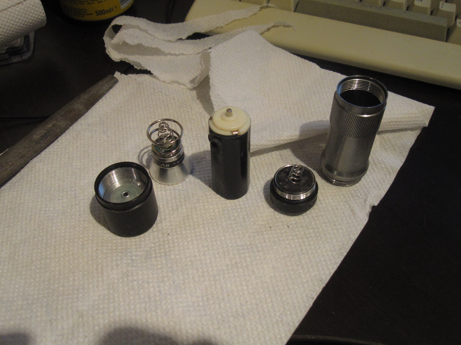

Her er lykten strippet ned i sine største komponenter.

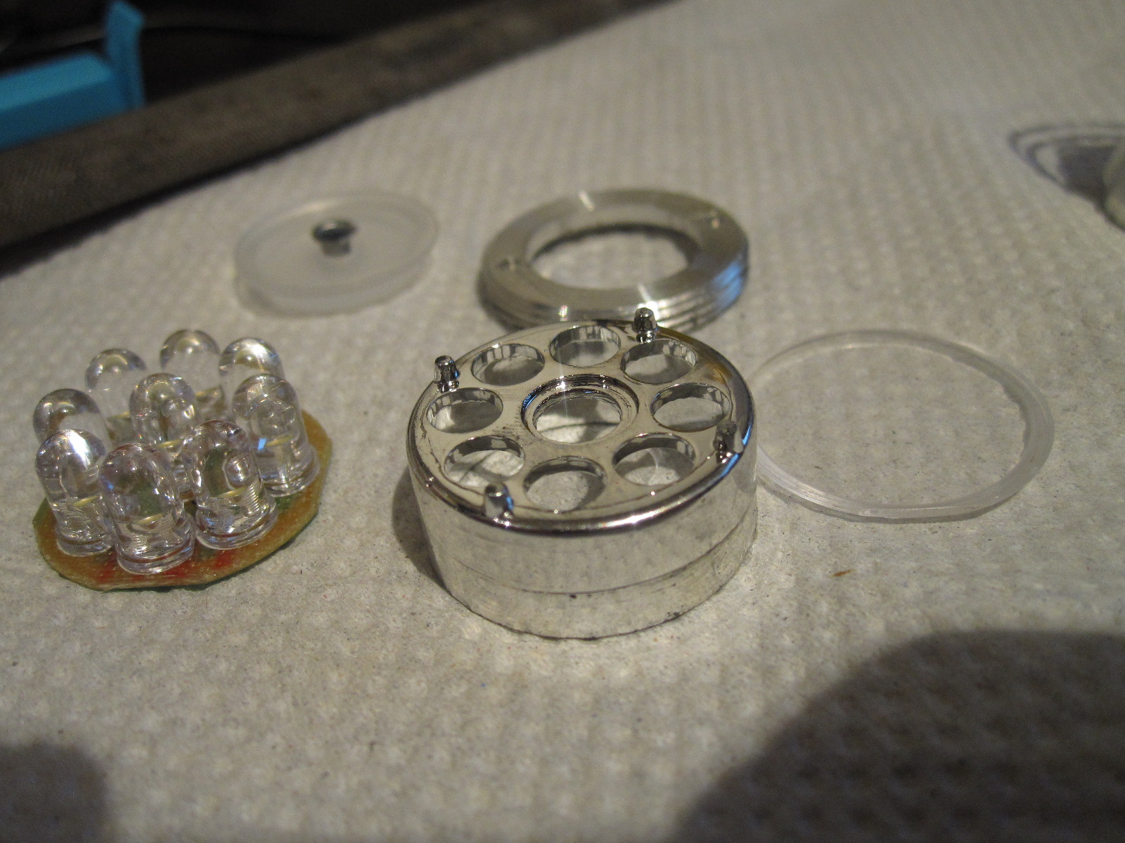

"Hodet" demontert. De ni diodene lyser fantastisk dårlig.
Reflektoren til xenon-pæren er for stor, og diameteren må minskes.
Finito. Har også fjernet en fjær og kortet ned den andre.
Xenon-anretningen er større enn diodekretsen, så batteripakken måtte forminskes.
Ny pære.

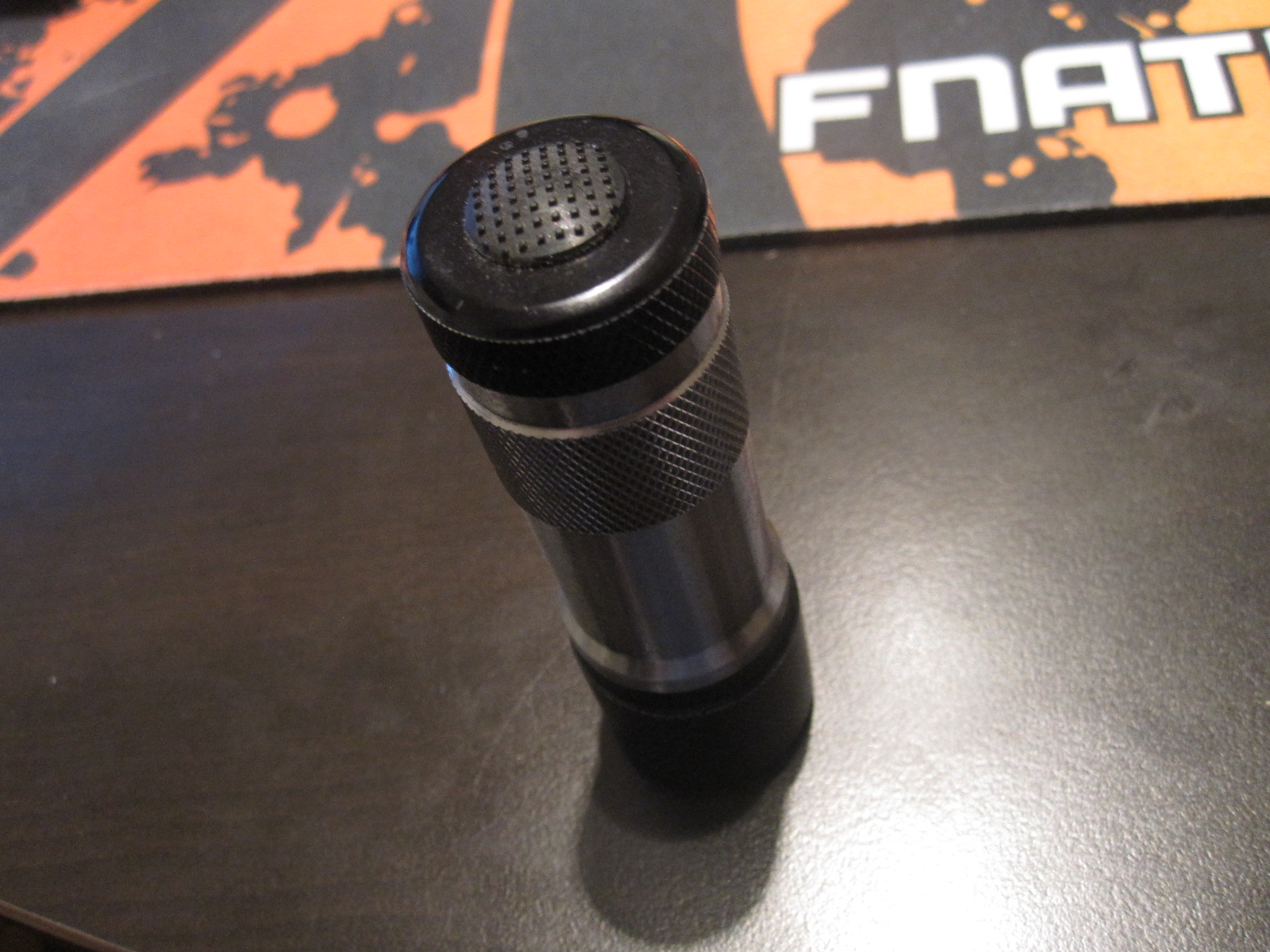

Før/etter

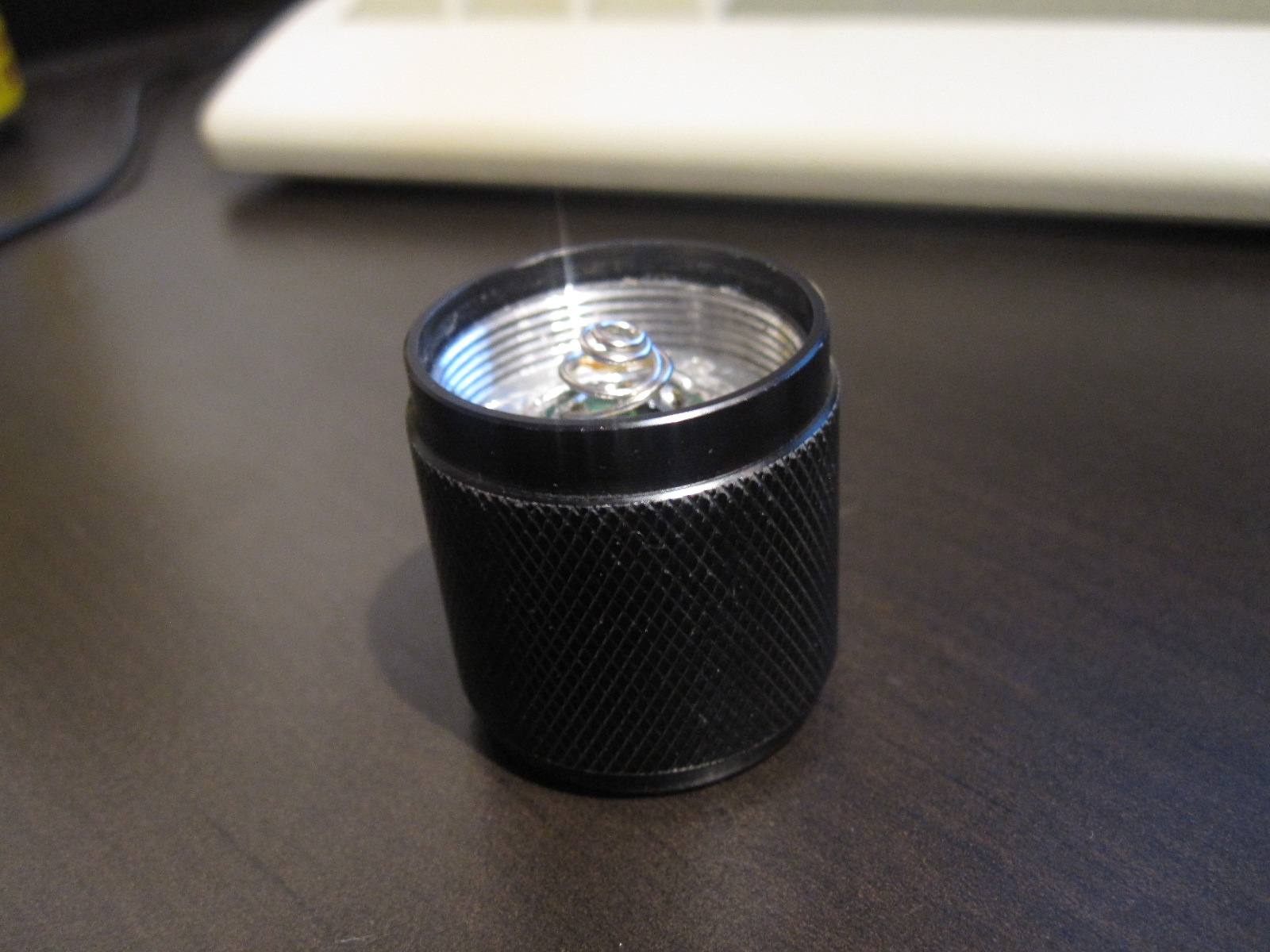

Jeg har et par andre identiske lykter som skal oppgraderes til 3W Cree-LED. Den ser slik ut
Resultatet er en super backuplykt som bruker 3x AAA-batterier i stedet for dyre CR123-batterier som hovedlykten min bruker.
