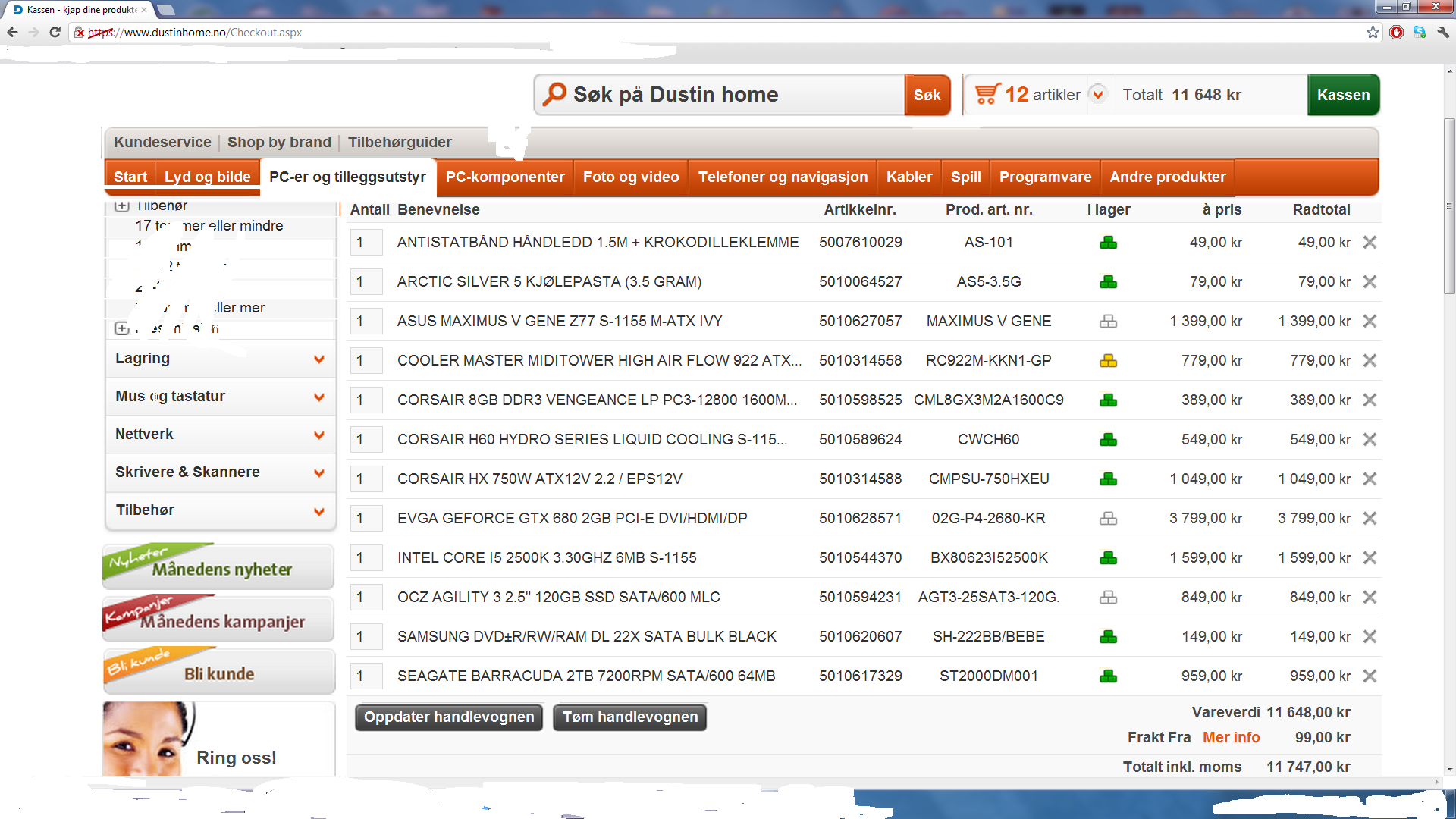

Er dette en bra gaming pc (se bilde)
- Du trenger ikke kjølepasta da det følger med H60.
- OCZ SSDen ville jeg holdt meg unna. De har lav levetid og har masse feil. Intel 520 er et mye bedre valg.
- Hovedkortet du har valgt er M-ATX. Ikke at det har noe særlig å si, men du har plass til vanlig ATX i kabinettet.
Ellers ser det bra ut :)
Trenger heller ikke armbåndet da dette ikke er ett problem.
Ville heller valgt HX 650w da den er laget hos Seasonic og ikke CWT. (Seasonic lager mer kvalitet PSU'er)
Ville også anbefalt å gå for ett normalt Z77 HK da det du har valgt er mer laget for ekstrem overklokking. (Bruker hydrogen til kjøling)
Kabinettet er ikke mye å skryte av. Bruk heller pengene på Corsair 550D, men det velger jo du sa, men det er det jeg ville anbefalt deg å gjort.
Og ellers gjør som Bibow sa, bytt ut SSD'en, drit i kjølepasta og velg ATX versjonen av Z77.

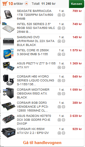

Anbefalte komponenter:
HK: http://www.dustinhom...hProvider_dacsa
SSD: http://www.dustinhom...hProvider_dacsa
Kabinett: http://www.dustinhom...hProvider_dacsa
Strømforsyning: http://www.dustinhom...12v-2-2-eps12v/
Slik blir da oppsettet, eneste jeg forandret var at jeg bytta skjermkortet til HD7970 da disse ytet omtrent det samme, og så er ikke GTX 680 på lager, derimot HD7970.
Alle varene er på lager og klar til å bestilles.

Corsair gir 5 års garanti på HX 650 og 7 år på HX 750. Noe sier meg at Corsair har tro på at sistnevnte er av bedre kvalitet, til tross for at den ikke er satt sammen av Seasonic. HX 650 er i mine øyne ikke verdt prisen, da er det langt bedre å hoppe opp to klasser til AX 650, da får du topp effektivitet og Corsairs beste garanti, forøvrig lik den for HX 750. Andre gode alternativer i denne klassen er Seasonic X og NZXT Hale 90.
Bruk av antistatisk armbånd er en billig forsikring for å unngå at delene skades ved sammenstilling. Det er spesielt viktig vinterstid når luftfuktigheten og bruk av f.eks fleece og ull er høy.
Har ikke sett så mye vinter i det siste jeg da. Og til tross for garantien ville jeg ikke gått for HX 750, da ville jeg enten holdt meg på HX650 eller som du sier kjøpt en Seasonic X, NZXT Hale 90.
Og jeg kan heller ikke se at han får noen forbedringer av å gå for en AX 650 da den igjen er laget av Seasonic.
