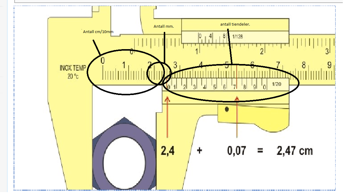

Kan noen være så vennlige å se på dette "animerte" klippet om hvordan man skal bruke skyvelære, og forklare meg hvorfor de legger til AKKURAT 0,07mm når de får den første streken til 2,4cm?
Hvorfor akkurat 0,07? Hvordan ser du hvor stor tidel du skal bruke? Skjønte ikke helt hvordan de kom fram til akkurat 0,07mm på den videoen.

Men du har et stykke som kan skyves i forhold til hoveddelen.
Begge har streker som en linjal.
Legg til det tallet som står ved det første strekeparet som står på linje.
Ingen av de andre står rett på linje, unntatt 7.
Tror det kalles noni-skalaen.
Tatt fra hukommelsen.
Først får du 2,4 (det virker som du har oppfattet greit), neste desimal altså 0,0X får du der streken treffer akkuratt med streken på linjalen. som i dette tilfelle er 7, ergo 0,07.
2,4 + 0,07 = 2,247
ses egentlig greit der på bildet
altså 2cm, 4mm, 7 10/mm eller 24,7mm
e: ville bare slenge på at man snakker i mm med skyvelære.
