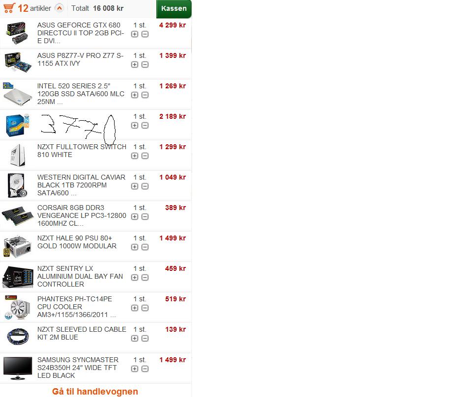

Eirik---- Skrevet 24. april 2012 Forfatter Skrevet 24. april 2012 Kan det vœre smart å ta de fire medfølgende viftene i kabinettet å montere to foran og to inni? Deretter kjøper jeg 4 ekstra http://www.dustinhome.no/product/5010380214/scythe-slip-stream-140mm-fan-1200rpm/?intcmp=searchProvider_dacsa hvor jeg monterer 3 av dem i toppen av kabinettet og en av dem bak? Eller er dette bare idiotisk? Btw: hvilket av disse burde jeg gå for? 1. http://www.dustinhome.no/product/5010630367/asus-geforce-gtx-680-directcu-ii-top-2gb-pci-e-dvi-hdmi-dp/?intcmp=searchProvider_dacsa Eller 2. http://www.dustinhome.no/product/5010630360/asus-geforce-gtx-680-directcu-ii-oc-2gb-pci-e-dvi-hdmi-dp/?intcmp=searchProvider_dacsa
sveibuen Skrevet 24. april 2012 Skrevet 24. april 2012 Forskjellen er hastigheten, den ene er klokket litt mer enn den andre. Dette kan du fint gjøre selv, så jeg hadde gått for den "billigste"

Eirik---- Skrevet 28. april 2012 Forfatter Skrevet 28. april 2012 (endret) Forskjellen er hastigheten, den ene er klokket litt mer enn den andre. Dette kan du fint gjøre selv, så jeg hadde gått for den "billigste" Den ene heter ''top 2gb'', den andre heter ''oc 2gb'' forskjellen? ingenting? Ekstra vifter og annerledes vifteoppsett er noe du gjør når maskinen står hjemme hos deg. Hvis temperaturene er høyere enn det du ønsker kjøper du flere vifter og/eller endrer på vifteoppsettet. -Deluze ok, da vet jeg det. Men hva er ønsket tempratur? hvor lavt må du for å få det så lavt at komponentene ikke tar skade av tempraturen? alt under xx er perfekt liksom... ellers, forskjell på western digital: http://www.dustinhom...hProvider_dacsa og Seagate barracuda: http://www.dustinhom...hProvider_dacsa eneste jeg kan se er garantitden, men vi har jo reklamasjon i norge.... eneste jeg mangler nå er en mus og muligens et nytt tastatur (har allerede g15) så, med mindre nvidia slipper noe helt fantastisk de neste 16timene så bestiller jeg pc-en med en gang jeg står opp i morgen Endret 28. april 2012 av Eirik----
Deluze Skrevet 28. april 2012 Skrevet 28. april 2012 Hvis du ser på spesfikasjonene lengre ned på produktsidene står det at kortet som heter OC har en frekvens 1019 MHz, mens TOP har en frekvens på 1137 MHz. Så det er (som sveibuen allerede har påpekt) en forskjell i hvilken grad de er overklokket. Når det kommer til temperatur er det forskjellige grenser for forskjellige komponenter, og forskjellige produkter har forskjellige maksgrenser. Ideelle tempereaturer er så lave som mulige, men om du vil ha en slags pekepinn kan jeg vel si at CPU ikke bør overstige 50-60*C under last, men det kommer litt an CPU'en. Hvordan ståa er med Ivy vet jeg ikke, men Anandtech og andre sider har produsert OC-guider som du bør titte på før du tuller med CPU'en. Forskjellen på Seagate Barracuda og WD Black er produsenten. Black-diskene var (og er?) svært gode, men av hva jeg har sett her på forumet i det siste (jeg kan ikke si at jeg har holdt meg oppdatert på HDD'er det siste året) blir Seagate'n anbefalt oftere. Jeg ville ha tatt den billigste av dem. Nvidia sin "It's coming" går som kjent ut i morgen (svært) tidlig, men det er jo ikke godt å si hva som skjer. Utover det håper jeg at du poster et bilde når maskinen er satt sammen, for jeg tror det kommer til å bli sabla tøft med de hvite komponentene i det kabinettet. -Deluze

Deluze Skrevet 28. april 2012 Skrevet 28. april 2012 Dette blir dels gjetting, men OC står for Over Clocked (edition), og TOP står kanskje bare for Top (altså topp-modellen). Det er like greit å gå for OC. De ekstra hertzene bør du kunne hente lett. Temperaturene vil nok være ganske like på begge kortene. GTX 680 har ganske fine temperaturer som det er, så det bør ikke være noe å bekymre seg over. LED's i PC'er har jeg liten erfaring med, men sist jeg var borte i LED's var ikke hvite noe særlig. Dette kan ha blitt bedre de siste 5-7 årene. Foruten hvite kan vel kanskje UV se tøft ut med så mange hvite komponenter. Jeg spiller litt, men ingen lynraske fps, så mine krav er kanskje ikke de samme som for deg. Min mus er en Logitech MX518 (ikke lengre i produksjon, men erstattet av G400. Den har ikke allverdens med ekstra knapper, men om du ikke har behov for et mylder av knapper er det en veldig behagelig og presis mus synes jeg. -Deluze
