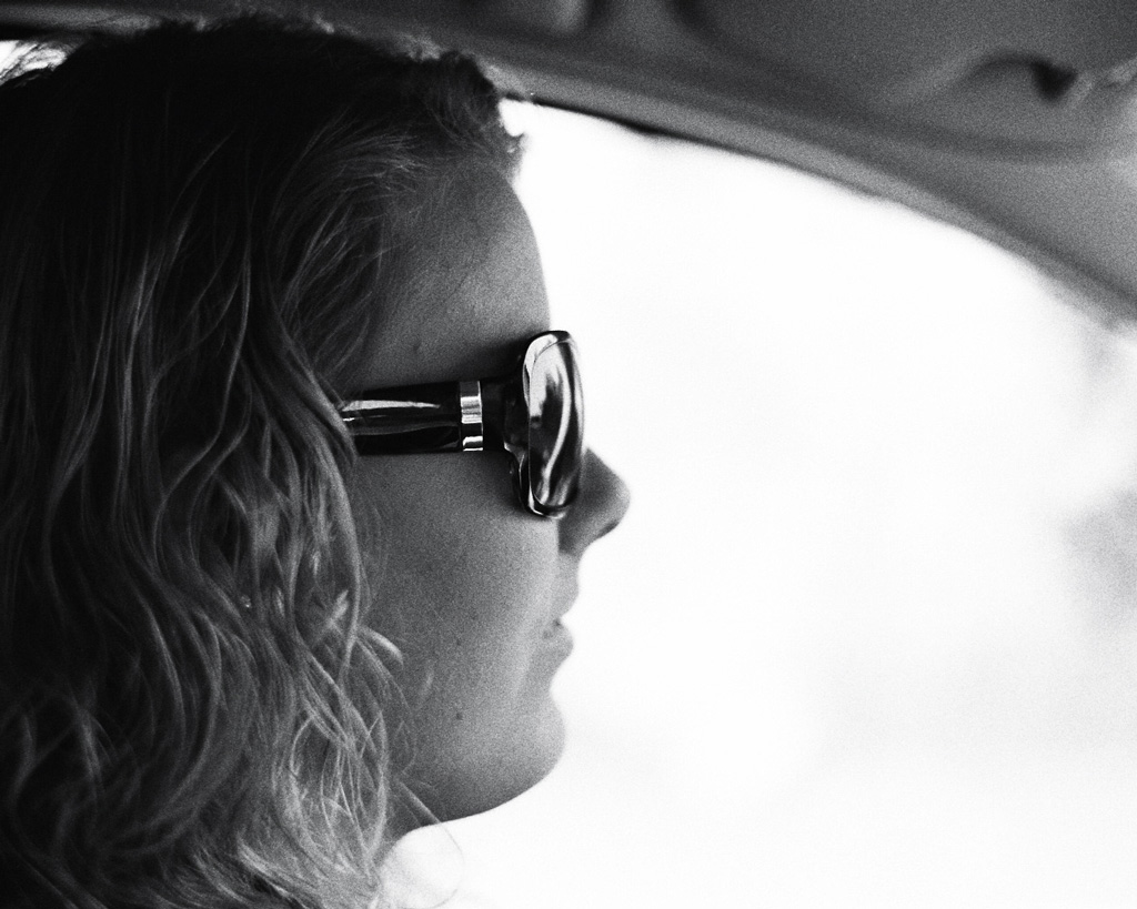

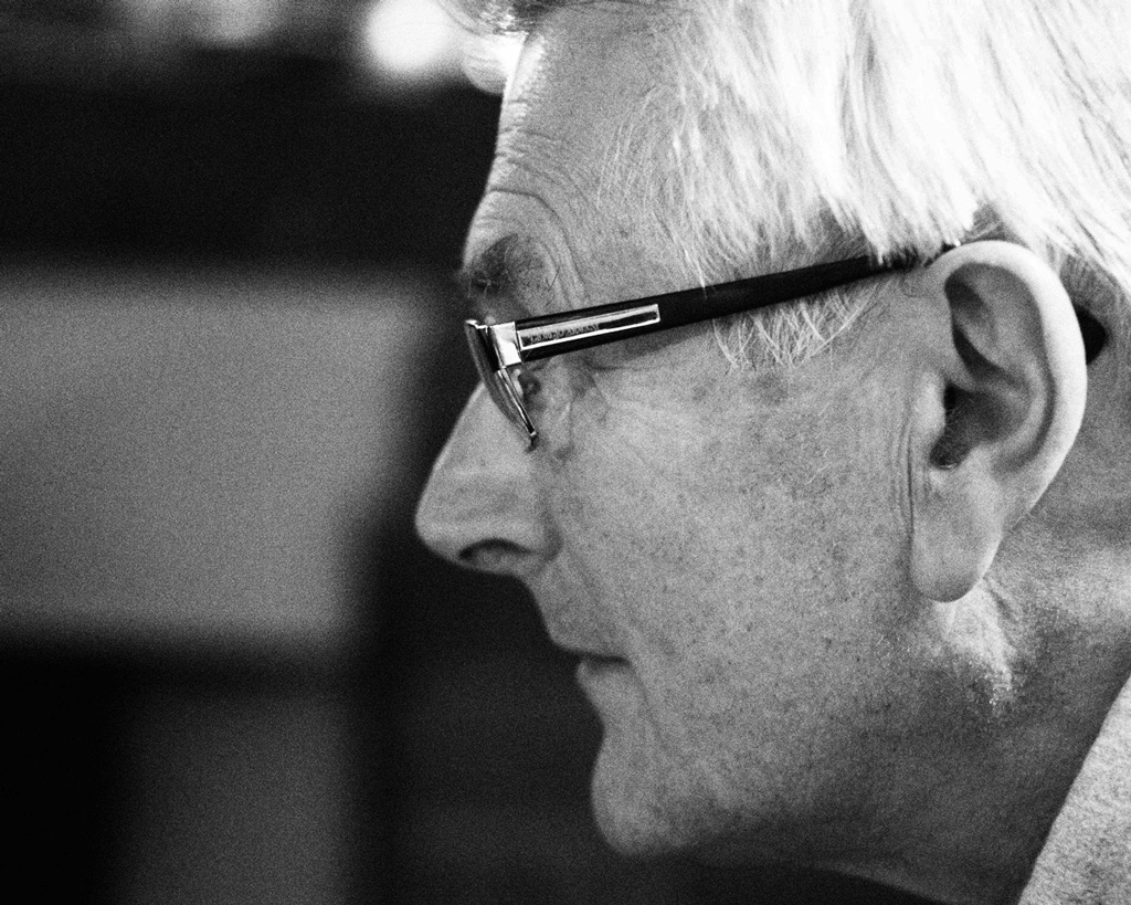

Så til det interessante: Her er to bilder. Kan du se hvilket som er tatt med film, og hvilket som er tatt digitalt? Det digitale har fått litt justering av kontrast i etterkant.
Bilde #1:
Bilde #2:

Tror bilde 1 er digitalt og bilde 2 er film, men synes forsåvdt at begge bilder var fine, og støyen absolutt ikke er noe problem, heller at det gir en ganske fin effekt.
Jeg tror det er #2 som er digitalt - støyen virker mer statisk. men som Shirman, så finner jeg ikke støyen plagsom. Skal man først ha støy,så er dette et greit nivå å ligge på.
Takk! ..., godt å se at andre er enig i at effekten er fin. ..., men du tar desverre (eller heldigvis?) feil.

Well done! Det er #2 som er digitalt.

Jeg så at #1 var film med at det hvite i solbrillene ikke var utbrent, og at håret har detaljer i skyggen. Det digitale fotoet brenner vekk håret med en gang. Det er mange som glemer den utrolige dynamiske rekkeviden film har.
