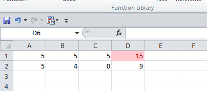

Nei,, hva med....conditional formatting i formatermenyen?
=IF(SUM(A1:C1)<10,TRUE,FALSE)
Så sette rød eller hva du ville ha. ( med dine bokstaver og verdier. )
Endret av War
Du skal kunne slippe macro og sette inn en funksjon.

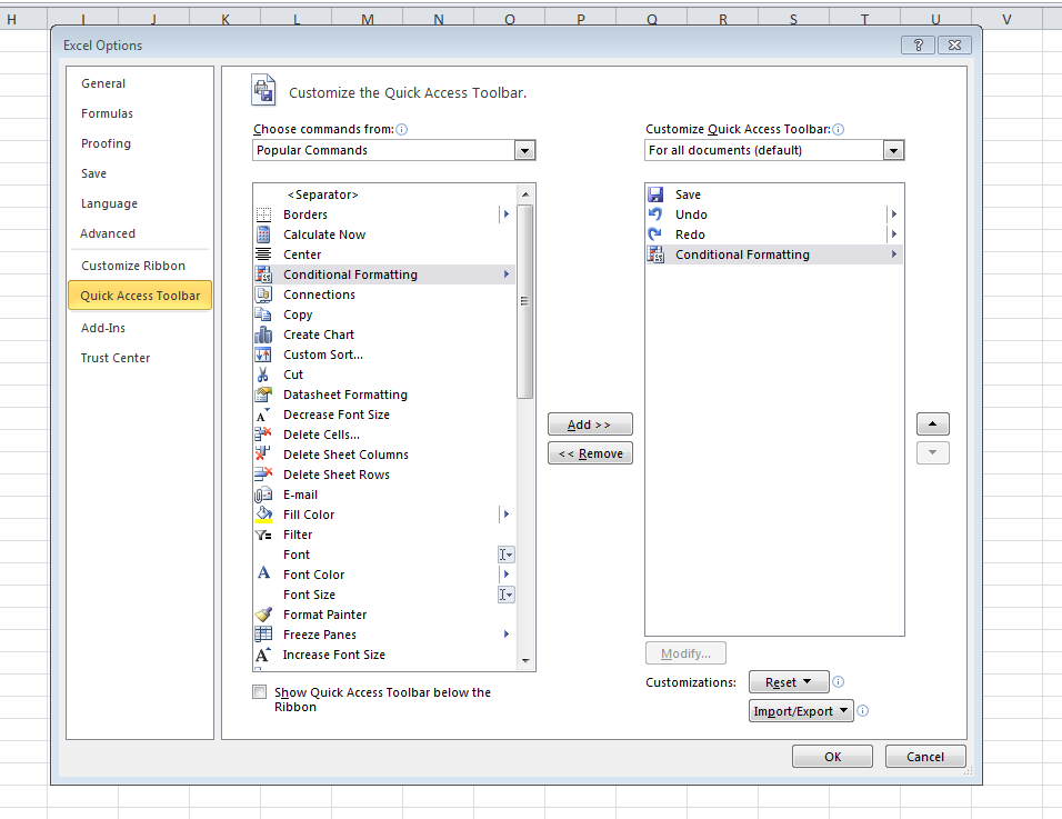

Her finner man frem CF
Add den til høyre, så drar du frem quick-format så får du egen meny som du ser over tallene mine, og den med fargene er det.
Her har jeg for eks bare valgt celle og valgt if greater than : og bare satt verdien 10
så har jeg autosumma i den cella så ble den rød pga over 10. under ble den svart pga under.
