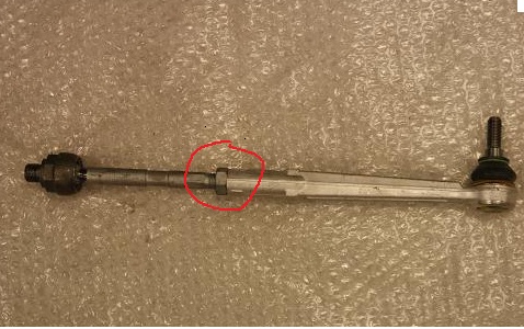

Melkekartong Skrevet 3. april 2012 Skrevet 3. april 2012 Hei. Jeg har prøvd å bytte endeledd på bilen (renault laguna) i dag, men jeg fikk ikke endeleddet løs fra stanga det er koblet til. De flate festene på den stanga kan knapt kalles flate lenger og jeg begynner å miste håp på om jeg i det hele tatt får løsnet den. Alternativene mine er slik jeg ser det: * Dra frem dremelen/vinkelsliper og kutte løs endeleddet fra den stanga, håpe på at jeg ikke treffer noen gjenger. Dette tar kjempelang tid og jeg tviler på det blir aktuelt. * Bytte ut stanga og kulelageret den er festet til. Tror jeg går for #2, men jeg sliter litt med å finne ut hva det jeg skal skifte ut heter.. Anyone?
NothinDoin™ Skrevet 3. april 2012 Skrevet 3. april 2012 Styrestaget? Pleier å hjelpe med induksjonsvarmer og en stor rørtang, men vær forsiktig så du ikke smelter gjengene.
Melkekartong Skrevet 3. april 2012 Forfatter Skrevet 3. april 2012 Induksjonsvarmer? Funker propanbrenner? Har nesten brukt en boks WD40 og en med CRC. Det er så rundt at det nesten er umulig å få tak rundt nå.
NothinDoin™ Skrevet 5. april 2012 Skrevet 5. april 2012 Ja, propanbrenner vil nok fungere. (men det vil jo ta litt lengre tid). Du trenger ikke pøse på med WD40, det vil ikke hjelpe her uansett. Kjør på med varme og litt tålmodighet.
Opelduude Skrevet 5. april 2012 Skrevet 5. april 2012 (endret) Det sitter ei mutter på gjengene på endeleddet, du må skru opp denne først hvis ikke får du ikke skrudd av endeleddet. Du må også ha 4-hjulskontroll når du har skiftet dette siden det er justering der. Endret 5. april 2012 av Gryterett
Melkekartong Skrevet 7. april 2012 Forfatter Skrevet 7. april 2012 Hehe, tror det er lettest nå, ja. Det finnes ikke noe mer flatt å bruke til å holde igjen i på styrestaget. Lar verksted ta seg av det, så får de stilt den inn ordentlig, det er tross alt noe som har gjort at den er blitt så slitt som den er.. Vet ikke om det er en slik mutter, det er en renault laguna. Det er derimot en mutter på endeleddet som brukes for å stramme til rundt styrestaget, slik at den holder seg på plass. Takk for hjelpen
Opelduude Skrevet 8. april 2012 Skrevet 8. april 2012 Er det indre eller ytre endeledd du driver med da?
Melkekartong Skrevet 9. april 2012 Forfatter Skrevet 9. april 2012 Det er det ytre, men det "flate" området på det indre er blitt såpass rundt at jeg tror det kan være like greit å la et verksted ta det. Spesielt når hele hjulstillinga helst bør justeres óg.
