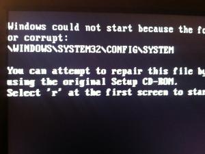

Kjører Windows server 2003 i RAID1.
Oppstarten er korrupt. CD ROM virker ikke så jeg må bruke USB minnepenn til reperasjon. Ellers har jeg Hirens boot CD liggende hvis den kan settes opp til å boote fra en USB minnepenn i stedet. For å så reparere feilen.
Jeg vet ikke helt hvordan jeg skal gå frem for å reparere feilen som vist på bildet. Takk for hjelpen.

Du må få laget en bootbar minnepenn av 2003 platen/isoen. Når du så booter fra denne på maskinen med problemet skal du få valget om å reparere installert windows. Følg anvisninger derfra

Hvis jeg velger reparere installert Windwos er litt av poenget borte da jeg helst vil ta vare på en del programmer installert på C:\.
Men hvis noen kunne veilde meg på hvordan jeg kan reparere feilen med recovery console ville det ha vært fint.
Tror ikke det er så lett å lage usb. Tror det er lettere å koble på et drev ved siden av.
har du Recovery Diskette?
Recovery console kan jo installeres fra CD eller USB ? Men jeg må legge inn ICHR driveren til RAID1.
