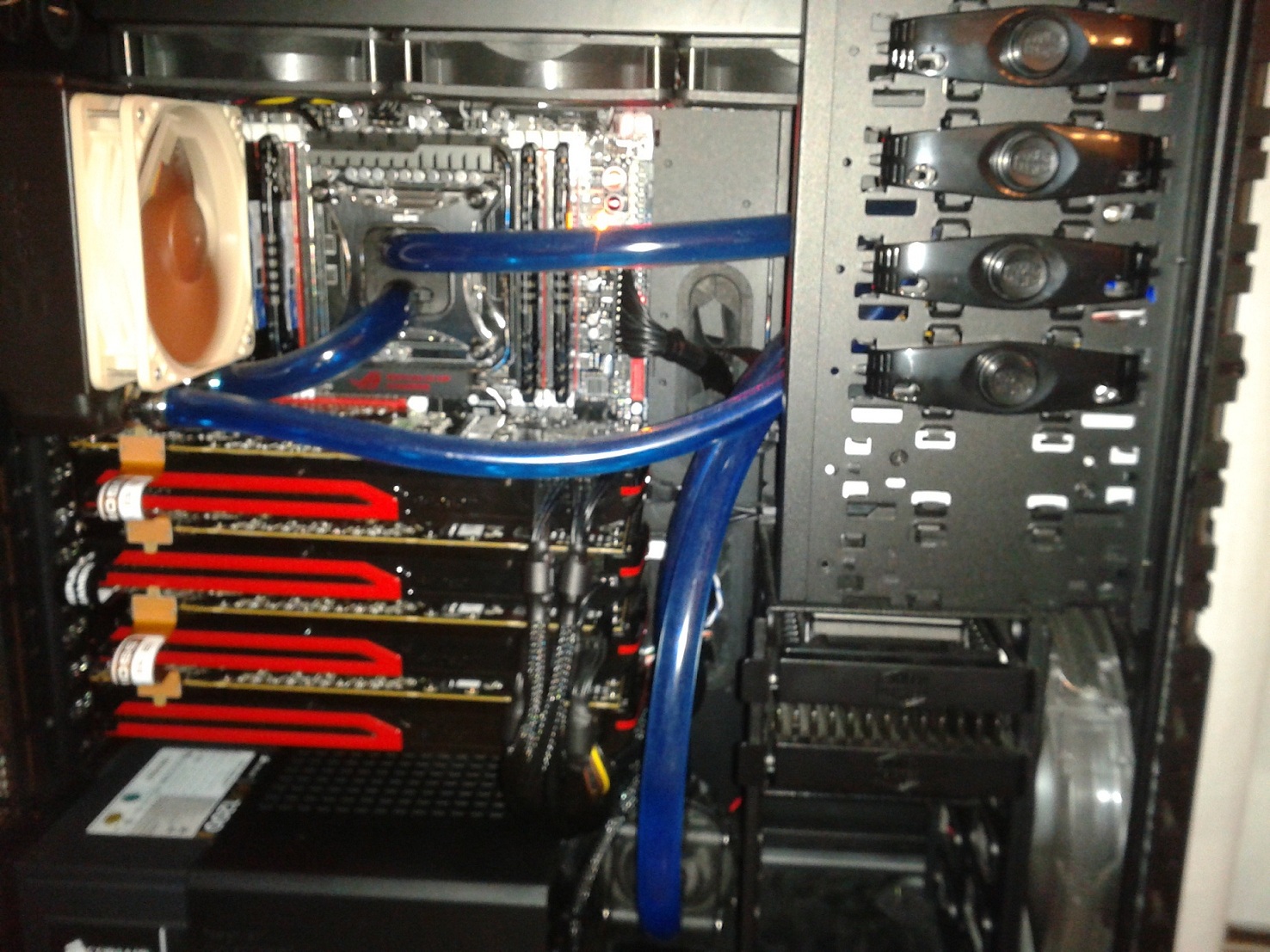

er loopen satt opp riktig?
Hello.
Ja bare lurer på om jeg skal gjøre om litt.
Sånn er det nå.
Tank - pumpe - 360rad - 120rad- cpu - tank. Eller
Tank - pumpe - 120rad - 360rad- cpu - tank
Kan tenkes at det burde være andre vifter?
360 rad`n er en mist extrem. Eller Magicool ultra som det står på esken. 120rad`n er en EK CoolStream RAD XT. På 360`n er det satt inn 6 stk Papst vifte (4412F2GM) 120x120x25mm, 140m³/time, 38 dB(A) '
Ek`n er det Noctua NF-P12-1300, 120mm Vifte1300 / 1100 / 900 RPM. Den kjører jo på max ikke noe spennings brems. Pluss Akasa Viper 120mm Vifte 120x 120 x 25mm, 600~1900 RPM satt på 1300rpm i bios.
Hva tror dere? Noen tips?

Angående vifter på radiatorer er det statisk trykk som gjelder. Tviler sterkt på at du vil se bedre temperaturer med Scythe GT kontra de du allerede har. Magicool Ultra har ganske lav finnetetthet og er ikke spesielt tykk så med push/pull vil du se gode resultater uansett hvilke vifter du bruker. Dog under forutsetning at de ikke er fullstendig søppel, men Papst er er godt merke.
Med kun én blokk og to radiatorer er denne pumpa på nivå 5 mildt sagt overkill. Du kan sikkert sette den ned til nivå 4 og kanskje tilogmed nivå 3 uten at du vil se noen forskjell på temperaturene. Lavere flow kan bety høyere temperaturer, men dette er snakk om i den nedre yttergrense. Flow over 3.8l/min er det nesten ikke noe poeng i å oppnå da det er snakk om ørsmå forskjeller i temperatur ved høyere verdier. Noen blokker reagerer bedre på høy flow, men generelt sett vil det med dagens utstyr holde lenge med 3.8l/min. Du vil antageligvis ikke se noen temperaturøkning før du er nede på 1.8l/min, men dette avhenger av flere ting.
Vet du hva delta-t –forskjellen mellom luft inn radiator og maks vanntemperatur– ligger på? Hvis denne er 10C eller lavere har du i utgangspunktet normal ytelse.
