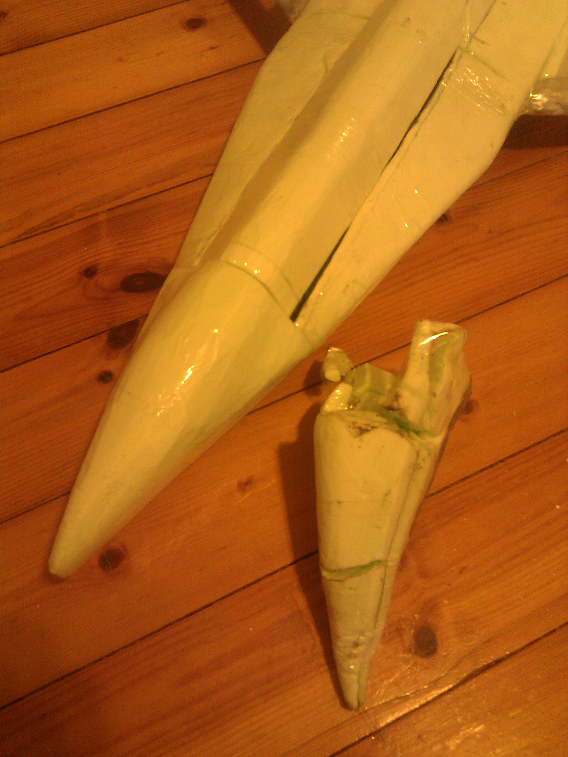

Itek Skrevet 22. april 2012 Forfatter Skrevet 22. april 2012 Har vært ute og flydd. Det gikk ikke som forventet. For det første gjorde jeg nybegynnerfeilen med å reversere ailerons som gjorde at jeg krasjet ved takeoff. Da dette var ordnet opp i kom solen fram, den var sterk. Jeg ble blendet og så ikke flyet for fem sekunder - ny krasj... Nesa er mer skrukkete enn ei gammal høyfjellsbjørk... Effekten av thrust vectoring var heller ikke like stor som jeg hadde ventet. Motoren er nok litt for svak. Likevel, ideen og mekanikken i det virket Vurderer om jeg skal vrake flyet for å bygge meg et nytt
Itek Skrevet 27. april 2012 Forfatter Skrevet 27. april 2012 Ny helg og jeg kan endelig legge bort bøkene og ta fram prosjektene igjen Nå har jeg laget en ny nese til flyet. Den burde være kraftigere enn den forrige: Videre lurer jeg på om jeg skal gjøre et forsøk med å plassere motoren lengre bak, kanskje jeg på den måten vil få bedre effekt ut av thrust vectoringen. Et annet alternativ er å legge inn flere celler slik at jeg kan få mer thrust. Likevel kan det være lurt å teste med mer bevegelse på motoren først, siden det bare er en liten instilling på radioen

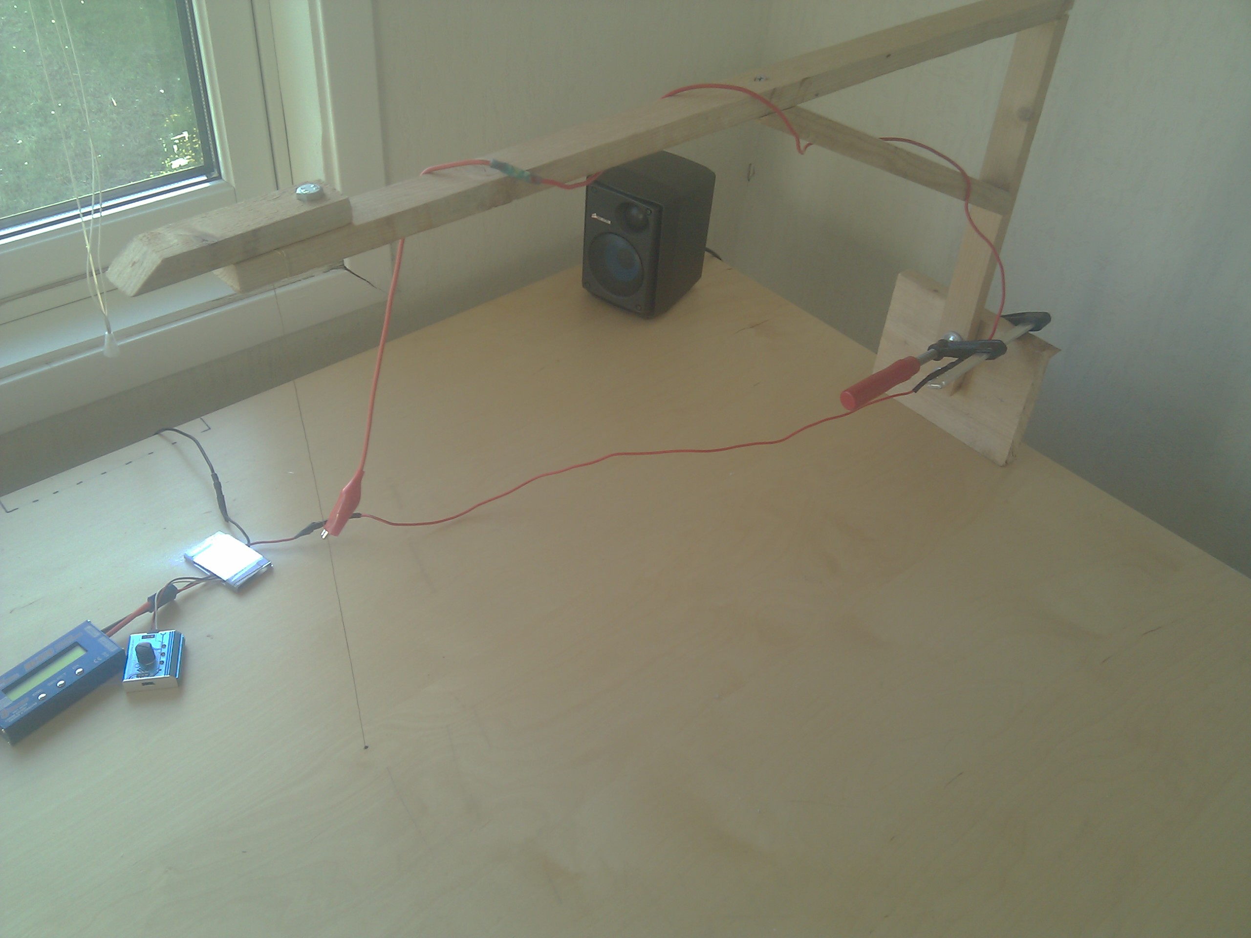

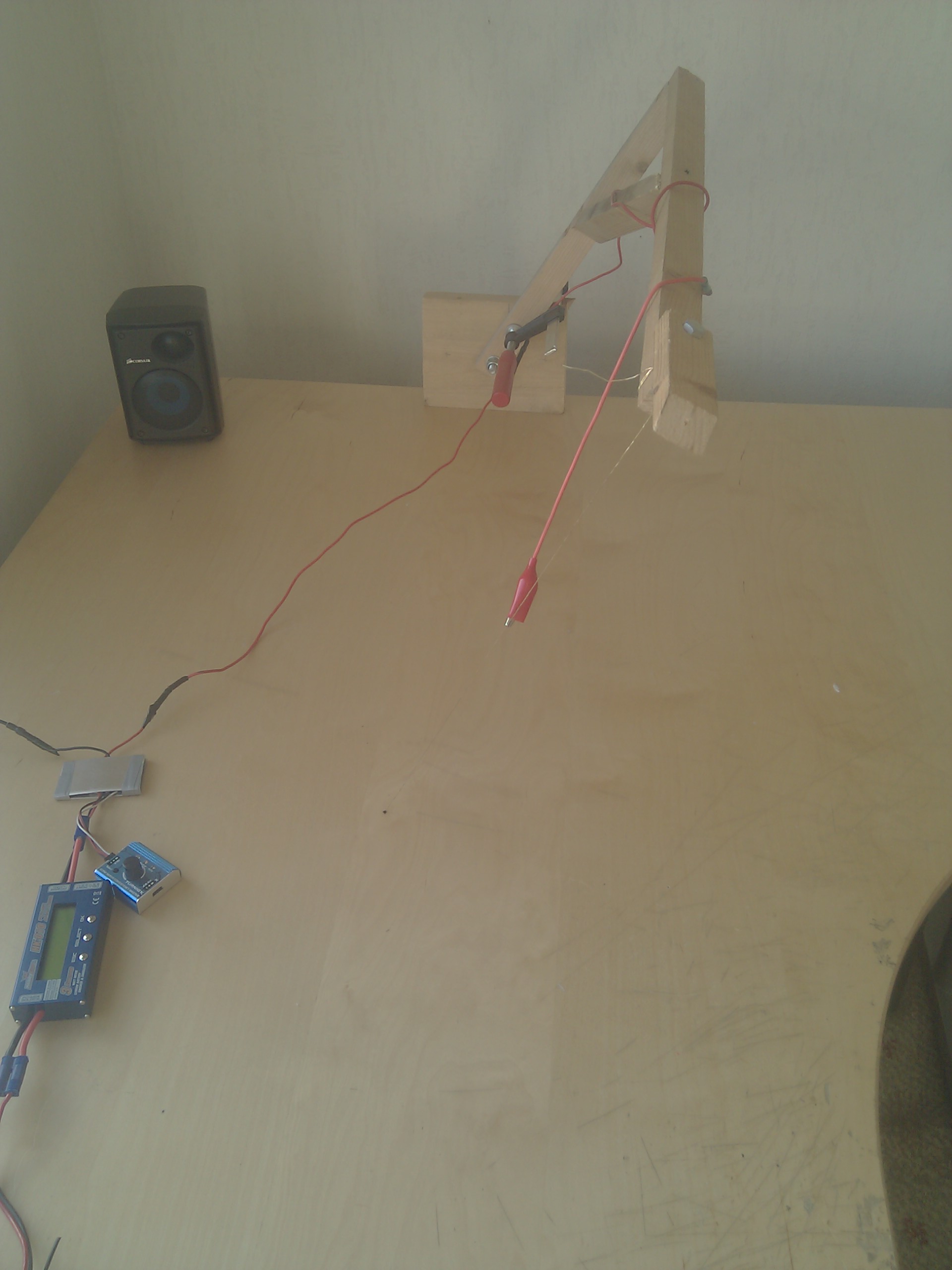

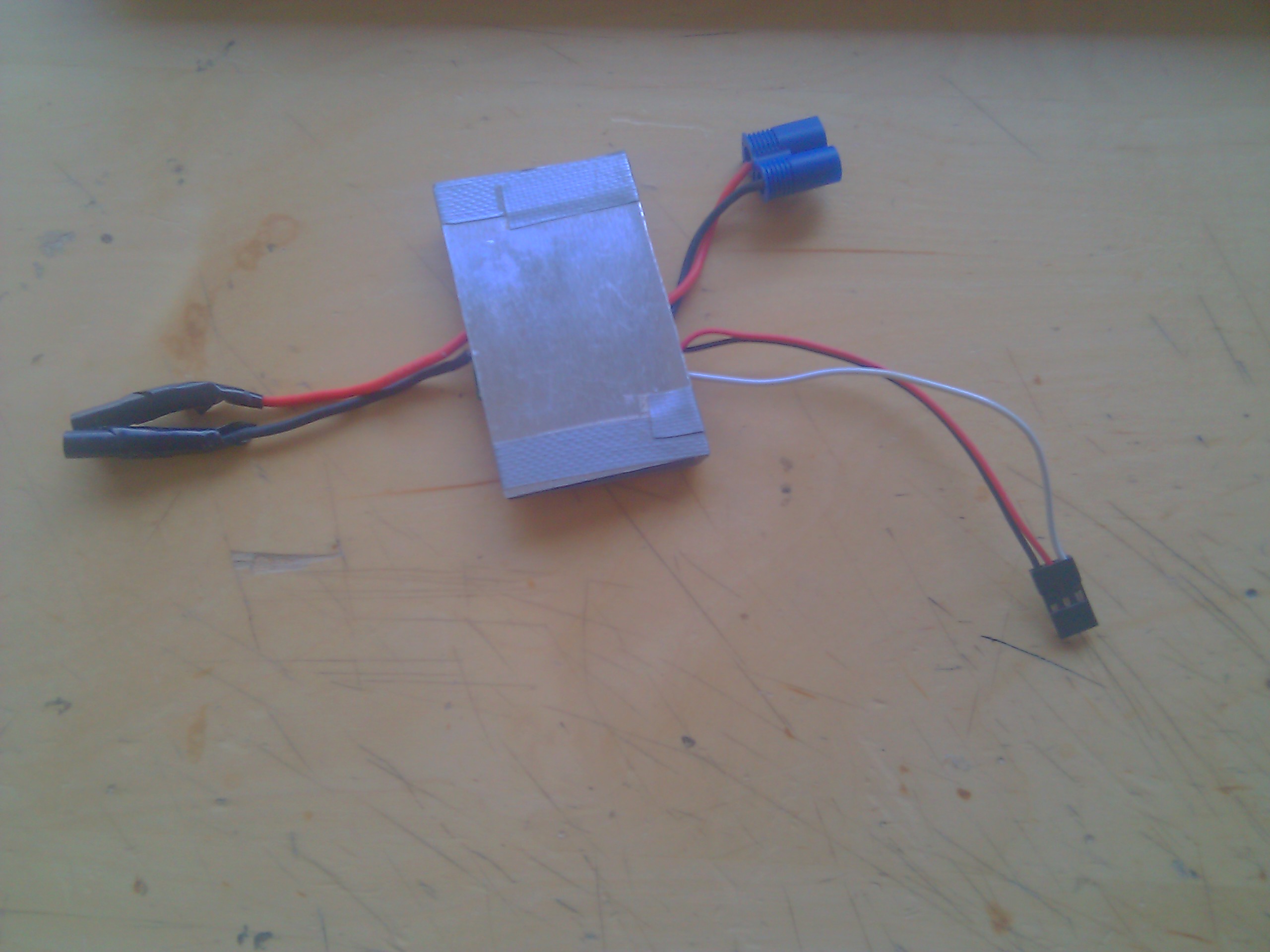

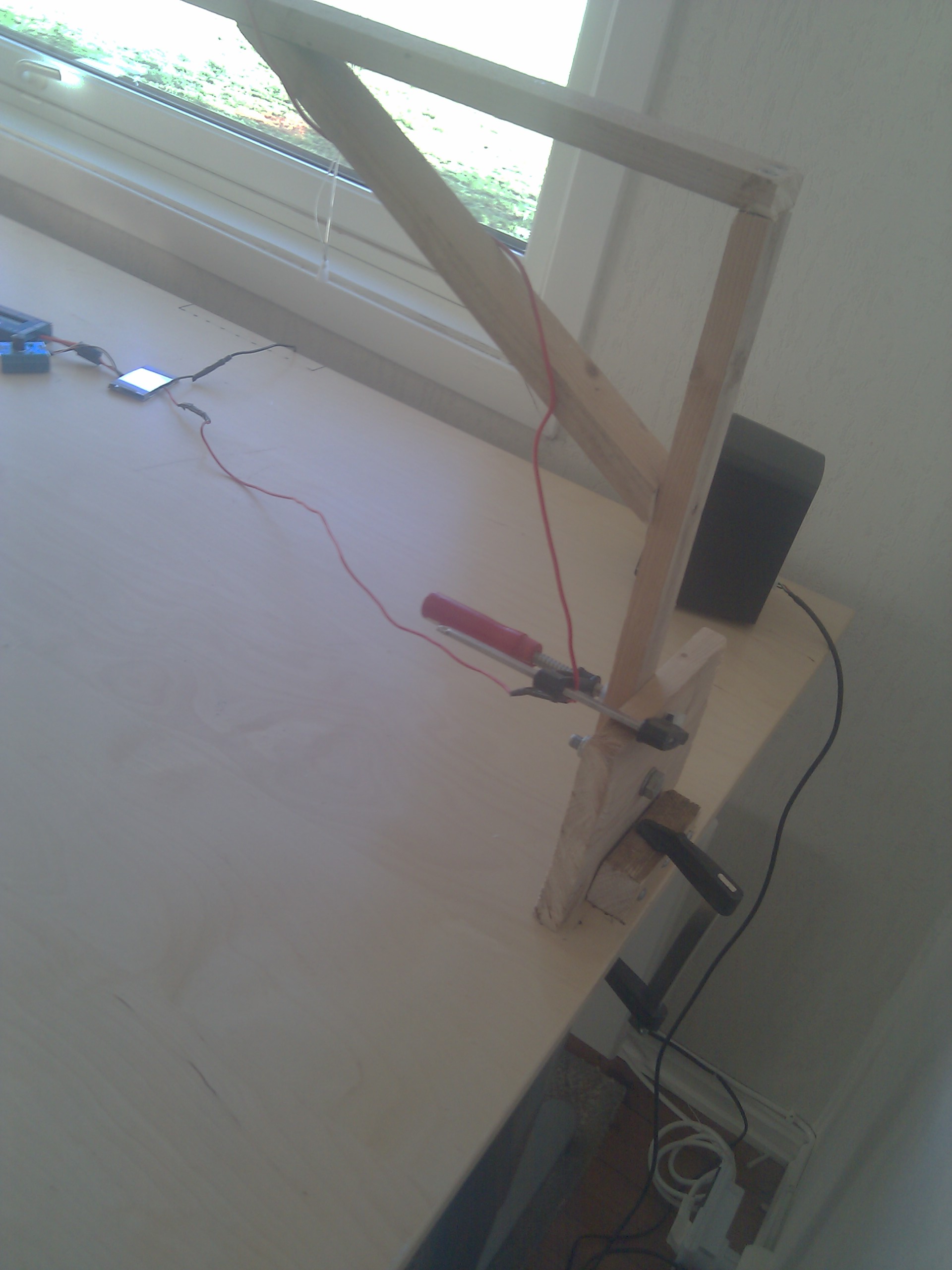

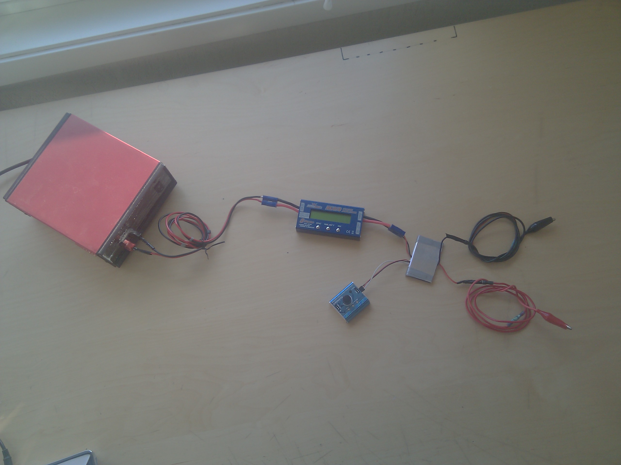

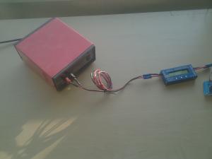

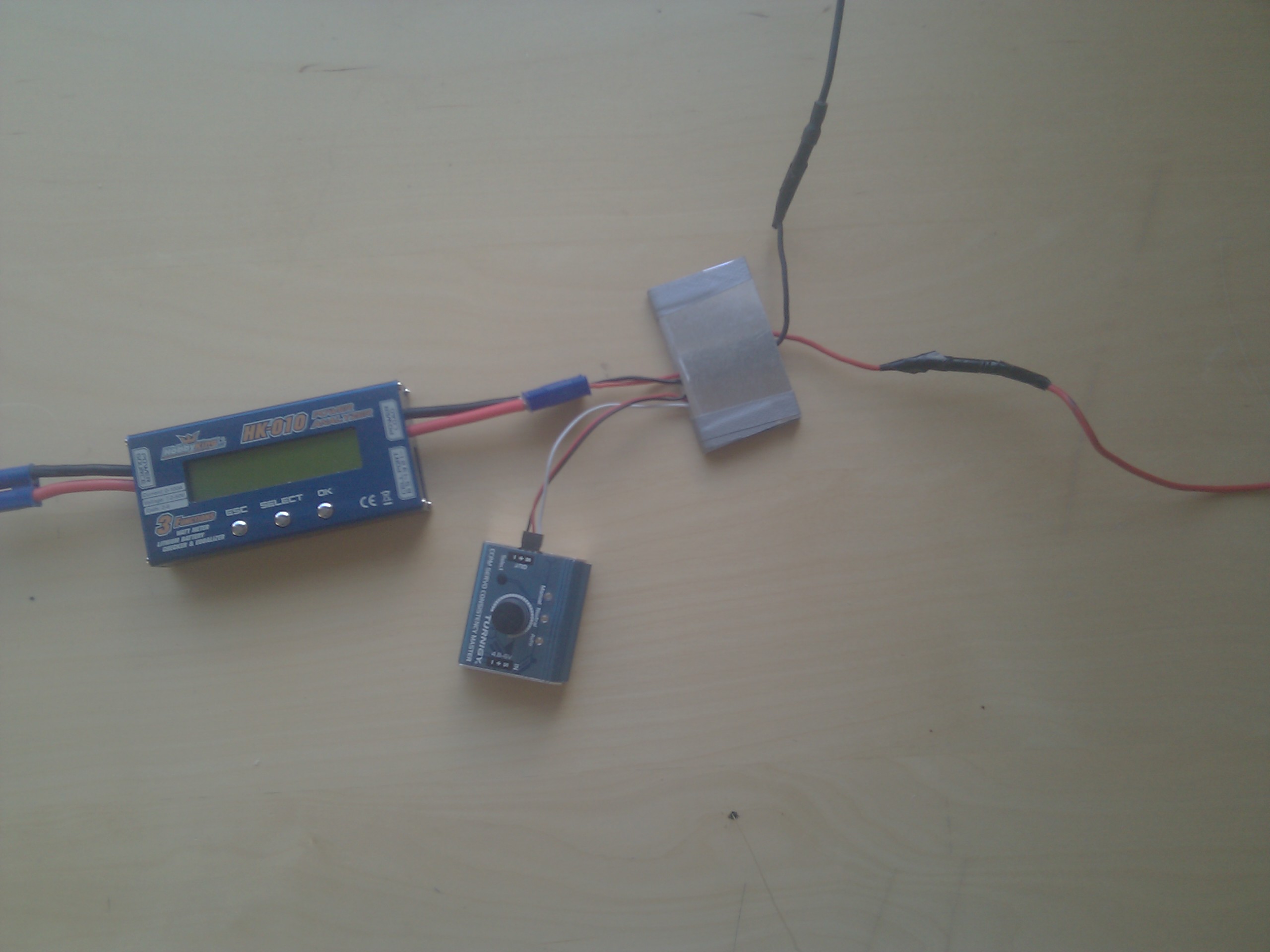

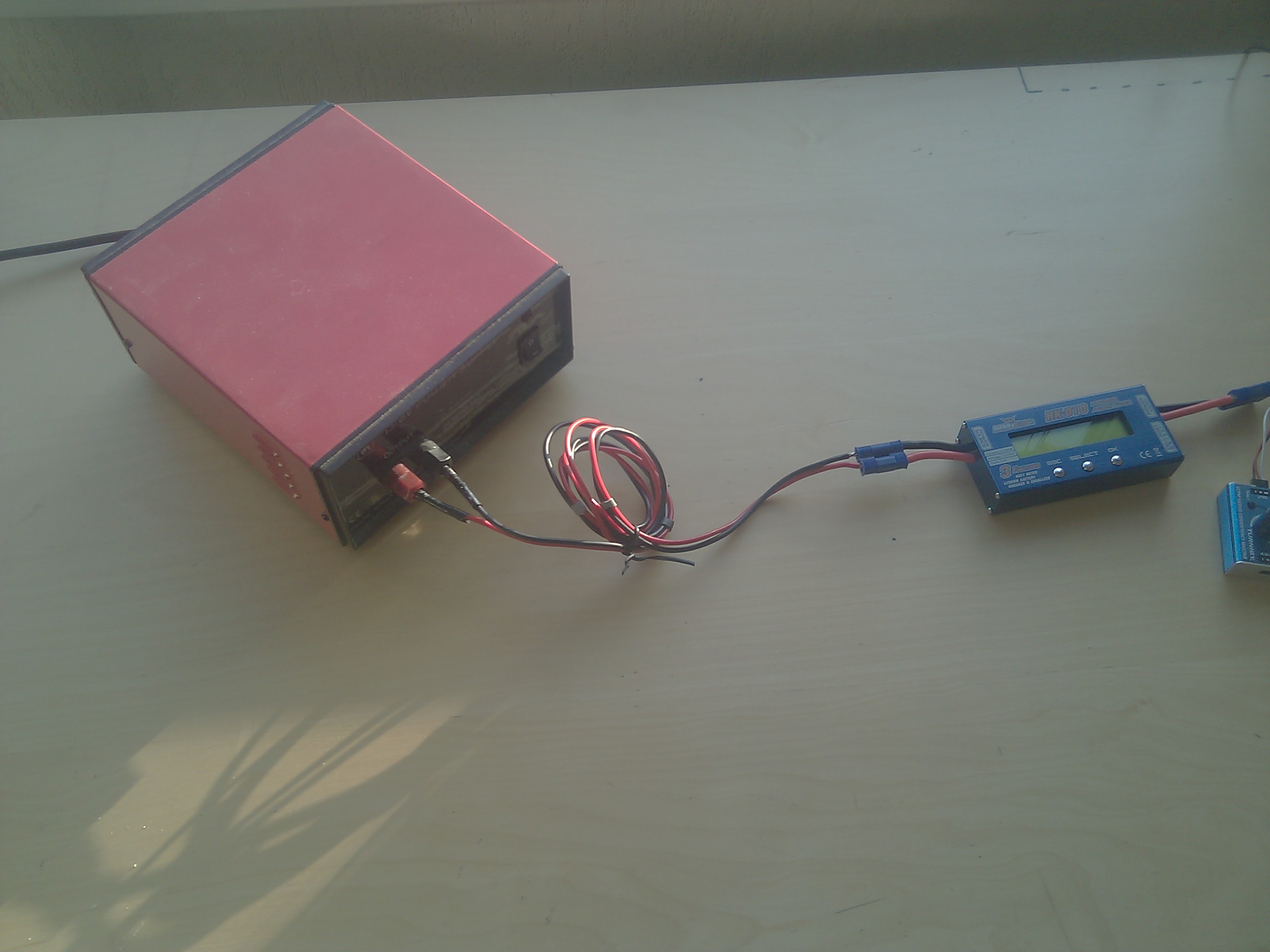

Itek Skrevet 5. juni 2012 Forfatter Skrevet 5. juni 2012 (endret) Hotwire kutter! Du trenger en strømkilde. Dette må være noe som gir likestrøm ut. ca 12v er fint. Selv bruker jeg denne powersupplyen som gir meg 13,8V, handlet fra elefun.no, jeg er sikker på at man kan få kjøpt noe billigere feks hos hobbyking. Deretter trenger man et amperemeter, jeg bruker power analyzeren til hobbyking. Deretter har jeg koblet inn en fartsregulator (esc) på minst 30A for BØRSTEmotorer (esc for børsteløse motorer fungerer ikke!) Den billigste børste esc-en jeg fant, den ble litt varm. Derfor la på noe aluminium med kjølepasta: En servotester er koblet inn på escen for å kontrollere hvor mye strøm som skal gå gjennom. Den jeg har kan være vanskelig å stille nøyaktik nok, men fiungerer... Kjøpt hos hobbyking. Videre kobles ledningene fra escen inn på en 0,5mm messingtråd, dette er kuttetråden/motstandstråden som blir varm. Kjøpt hos clasern. Jeg har lyst til å prøve med andre tråder også (har fått tips om nikkel-chrom tråd via eBay ). Motstandstråden bør bli varm uten å ryke. Her følger det noen bilder av oppsettet mitt: Power supply og power analyzer: power analyzer, esc og servo tester: Arm. Tråden går gjennom et lite hull som er borret gjennom bordet: Vekt (800gram) som holder kuttetråden stram, for mye vekt gjør at tråden ryker ( brudd) når den blir varm: Armen kan vinkles for å kutte i annen vinkel: Armen er løs og festes med en tvinge: Oversikt: Jeg kutter xps ( den harde typen "isopor") med ca 2A ( 27,6 watt). Kutting av vanlig isopor krever mindre varme = mindre amp. Det må også nevnes at kuttingen frigir en lukt som ikke er spesielt god, man bør helst gjøre dette utendørs! Kan også nevne at det kan lønne seg å tørke av tråden etter hvert kutt - da ryker det mindre og jeg tror tråden holder lengre... Endret 5. juni 2012 av Itek 2

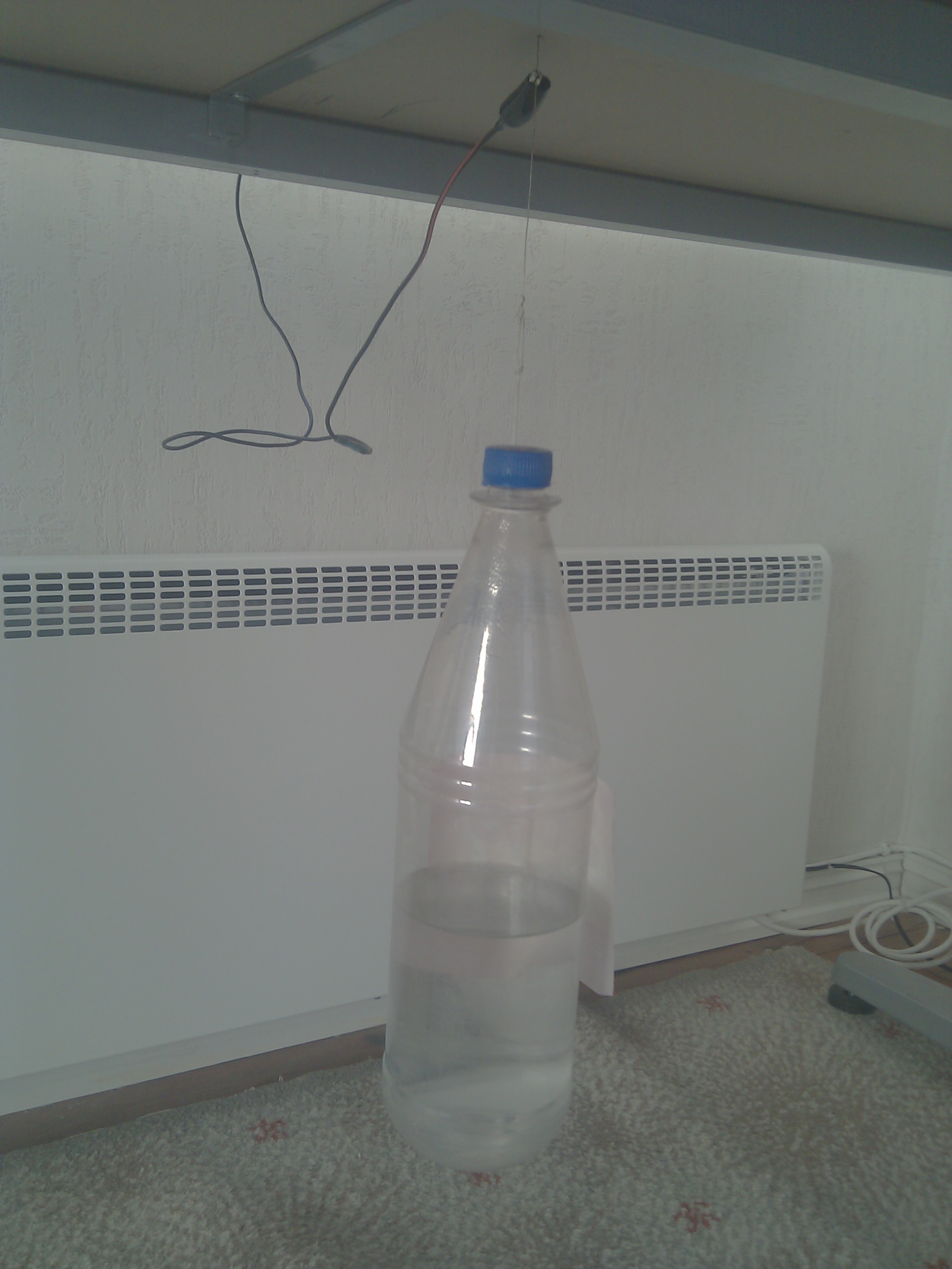

Baba2 Skrevet 6. juni 2012 Skrevet 6. juni 2012 Takk takk for guiden Itek. Ser veldig bra ut, kanskje litt mer komplisert enn det jeg tenkte meg. Men holder du ene enden av wire'en i hånden, eller hvordan funker det? Forresten så har jeg lest at gitarstrenger fungerer ganske bra som wire.
Itek Skrevet 7. juni 2012 Forfatter Skrevet 7. juni 2012 Den ene enden er satt fast i "armen" - altså plankebitene som er satt sammen i vinkel og satt fast i bordet med tvinger (se bilder). Den andre enden går ned gjennom bordet og er festet i vekten (brusflaske med vann). Gitarstrenger vet jeg ikke, men pianotråd har jeg hørt skal fungere!
