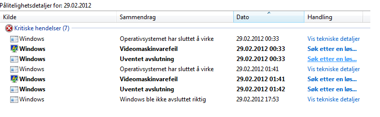

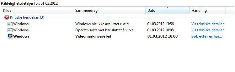

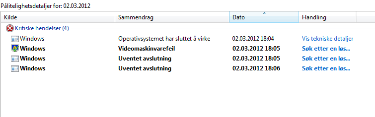

Roartn Skrevet 8. mars 2012 Forfatter Skrevet 8. mars 2012 Takk for hjelpen, fant igjen loggene fra bluescreensene! Legger ved screenshot slik at du kan se Takk for all hjelp!
raWrz Skrevet 8. mars 2012 Skrevet 8. mars 2012 (endret) Hei, kan du høyre klikke og "Vis Tekniske Detaljer" på følgende: Videomaskinvarefeil for den 01.03 - 02.03 - og begge 29.02 Se om de er like, er de det trenger jeg bare en. Også for "Operativsystemet har sluttet å virke", igjen se om de er like. og noen av de "uventet avsluting" for de som ser relevante mtp den over. Gjerne hiv alt i en .txt fil og legg den til som vedlegg istedet for å lag en hau med screen shot bilder ~ Submit Endret 8. mars 2012 av Submit
