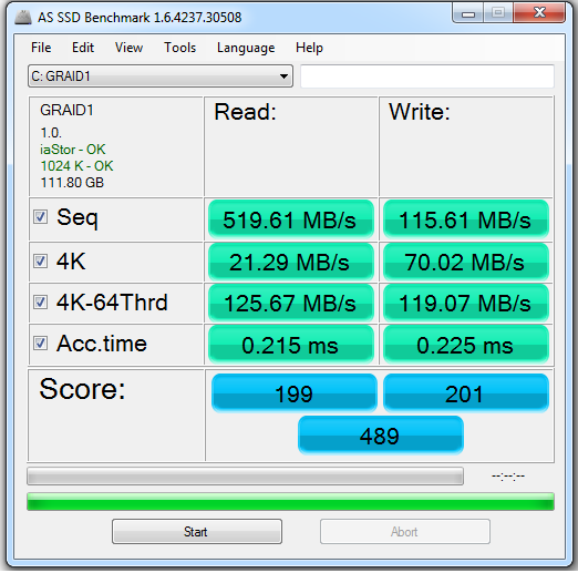

Programmet som finner det heter AS SSD (nedlasting helt nederst )
Her er et eksempel med firmware 1.2 :
Kjører den nå, skal poste resultatet her.

Ok, rart. Det står at firmware er 1.0.
Hehe, men ellers, hvordan ser testen ut med tanke på hvilken harddisk jeg har og at de er i raid 0?

Har sjekket litt , det ser ut som om AS SSD bare oppgir korrekt firmware når man kjører SSD som single.
Ved RAID vises 1.0
Skal programmet vise firmware , må du kjøre en SSD som single.
Vet ikke hvor bra sluttscoren bør være med to stk i R0 , men det ser brukbart ut.
Husk på at sekvensiell ytelse er oppgitt i Atto
Kjører du SSD'ene på en 6 Gb/s kontroller , kan du klare 1000 MB/s i den testen
