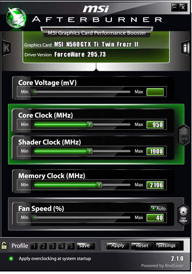

Macklemore Skrevet 22. februar 2012 Skrevet 22. februar 2012 Hei, sitter på et GTX 560 ti. Merket er MSI twin frozr. Syns ytelsen er litt lav i Battlefield så vil overklokke. Hva er et realistisk mål? Jeg bryr meg ikke om støy og skjermkortet er kjølig så tror jeg kan komme ett lite stykke
N o r e n g Skrevet 22. februar 2012 Skrevet 22. februar 2012 950-1050 MHz core avhengig av flaks, mest sannsynlig ikke særlig over 1000 MHz. MSI Afterburner med custom vifteprofil vil fungere bra, BF3 er et greit spill å teste med.
Macklemore Skrevet 22. februar 2012 Forfatter Skrevet 22. februar 2012 (endret) Har lastet det ned men droppet å klokke noe særlig før jeg fikk respons btw MSI afterburner er skremmende enkelt å klokke med Edit hva med Shader og memory? Endret 22. februar 2012 av Gurre
Mr. Lurk Skrevet 22. februar 2012 Skrevet 22. februar 2012 En ting du må huske på når du klokker er og kjøre stresstester, prøv og les litt om hvordan folk har klokket kortet du har. regner med at det er en del som har gjort det Og ikke hopp rett opp på maks med en gang, øk litt og litt, til du finner "maks" også sørger du for at du har gode temps. Tok ikke 2 sek og få den opp ditt, jeg økte litt og litt kjørte stresstester, senket volten og økte den til jeg hadde den stabil. Det ente jeg på
Macklemore Skrevet 24. februar 2012 Forfatter Skrevet 24. februar 2012 Ble ganske fornøyd med resultatet For å sjekke stabiliteten spilte jeg bf3 en halvtime og skal fortsette nå
Mr. Lurk Skrevet 24. februar 2012 Skrevet 24. februar 2012 Hva ente du på? Jeg stoppet etter jeg slo ett 580 i benchmark
Macklemore Skrevet 25. februar 2012 Forfatter Skrevet 25. februar 2012 (endret) det ble ustabilt etter 970... skal kanskje øke volt imorgen og se om det blir bedre. Kan noen gi en link til en bra Stresstest? Endret 25. februar 2012 av Gurre
Macklemore Skrevet 10. mars 2012 Forfatter Skrevet 10. mars 2012 Det ble ustabilt utrolig fort... 910 var det høyeste før det ble ustabilt. hva kan jeg gjøre?
x-thinkshrink-x Skrevet 11. mars 2012 Skrevet 11. mars 2012 (endret) Øke Core voltage. Det gjør du ved å unlocke voltage control i instillinger i afterburner. Temperaturene vil øke en del, men bare sørg for å overvåke godt. Synest dog 910 på et MSI gtx 560 ti er litt i minste laget.. Hvilket stresstest program brukte du? Edit: leste feil, og såg ikke at du hadde skrevet om volt økning Endret 11. mars 2012 av x-thinkshrink-x
Macklemore Skrevet 11. mars 2012 Forfatter Skrevet 11. mars 2012 Hvor mye øker man core voltage? Jeg brukte Furmark til testing. Men der ble nesten alt ustabilt uansett så jeg testa med bf3 og da ble det ustabilt etter 915
Byxxi Skrevet 11. mars 2012 Skrevet 11. mars 2012 Man øker som regel volten med så små økninger som mulig. Bare prøv deg frem med små forandringer.
Macklemore Skrevet 11. mars 2012 Forfatter Skrevet 11. mars 2012 Vet at man ikke skal øke mye, men jeg har ikke begrep på hva som er lite og mye volt den står på 1037 nå. Hvis jeg øker litt hvor mye skal den stå på da? takk for alle tips foresten.
N o r e n g Skrevet 11. mars 2012 Skrevet 11. mars 2012 Hvor mye øker man core voltage? Jeg brukte Furmark til testing. Men der ble nesten alt ustabilt uansett så jeg testa med bf3 og da ble det ustabilt etter 915 Et og et hakk opp i spenning når du møter på kræsj. Furmark er laget for å ødelegge skjermkortet ditt, ikke bruk det.
Macklemore Skrevet 11. mars 2012 Forfatter Skrevet 11. mars 2012 okey, så det er kanskje stabilt alikevel? kortet mitt holdt ut ca 3 min med full belastning før furmark kræsja. burde jeg bare forsette med bf3 som stabilitets test? det er jo den mest krevende oppgaven skjermkortet får uansett så..
