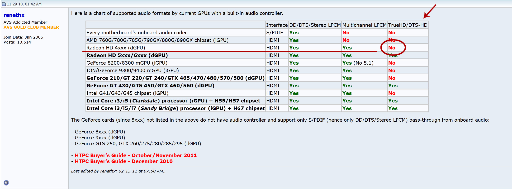

MrL Skrevet 22. februar 2012 Skrevet 22. februar 2012 I følge det som står på nettsiden kan jeg bare lese at den støtter DTS, ikke DTS MA. På en annen nettside står det også dette A: The ATI 4xxx cards are only capable of bitstreaming Dolby Digital/ DTS, not Dolby TrueHD and DTS MA. Ser nok ut som du må bruke optisk kabel isdenfor ja
Dr.Gonzo Skrevet 22. februar 2012 Skrevet 22. februar 2012 I følge det som står på nettsiden kan jeg bare lese at den støtter DTS, ikke DTS MA. På en annen nettside står det også dette A: The ATI 4xxx cards are only capable of bitstreaming Dolby Digital/ DTS, not Dolby TrueHD and DTS MA. Ser nok ut som du må bruke optisk kabel isdenfor ja Det er IKKE mulig med dts hd ma med optisk kabel. Dette er kun mulig via hdmi. Hvis grafikkortet ikke støtter hd ma via hdmi må han kjøpe nytt grafikkort.
t_k Skrevet 22. februar 2012 Skrevet 22. februar 2012 Du får ikke DTS MA over optisk pga båndbredden. Du må kjøpe deg ett nytt grafikkort.
MrL Skrevet 22. februar 2012 Skrevet 22. februar 2012 (endret) I følge det som står på nettsiden kan jeg bare lese at den støtter DTS, ikke DTS MA. På en annen nettside står det også dette A: The ATI 4xxx cards are only capable of bitstreaming Dolby Digital/ DTS, not Dolby TrueHD and DTS MA. Ser nok ut som du må bruke optisk kabel isdenfor ja Det er IKKE mulig med dts hd ma med optisk kabel. Dette er kun mulig via hdmi. Hvis grafikkortet ikke støtter hd ma via hdmi må han kjøpe nytt grafikkort. Jøss det visste jeg faktisk ikke. Kan det være mulig å heller kjøpe lydkort med HDMI? Ala dette Endret 22. februar 2012 av MrLG
t_k Skrevet 22. februar 2012 Skrevet 22. februar 2012 (endret) Det er jo mulig ja, men det grafikkortet ditt begynner jo og dra på årene. Mye strøm bruker det også. Med ett nyere grafikkort får du også HDMI 1.4a. Endret 22. februar 2012 av t_k
MrL Skrevet 22. februar 2012 Skrevet 22. februar 2012 Det er jo mulig ja, men det grafikkortet ditt begynner jo og dra på årene. Mye strøm bruker det også. Med ett nyere grafikkort får du også HDMI 1.4a. Stemmer, da får man jo blant annet ikke spilt av 3D innhold. Vel, takk for oppklaringen, bra jeg leste denne tråden da jeg fort kunne godt på en smell selv med anlegget jeg muligens skal kjøpe.
