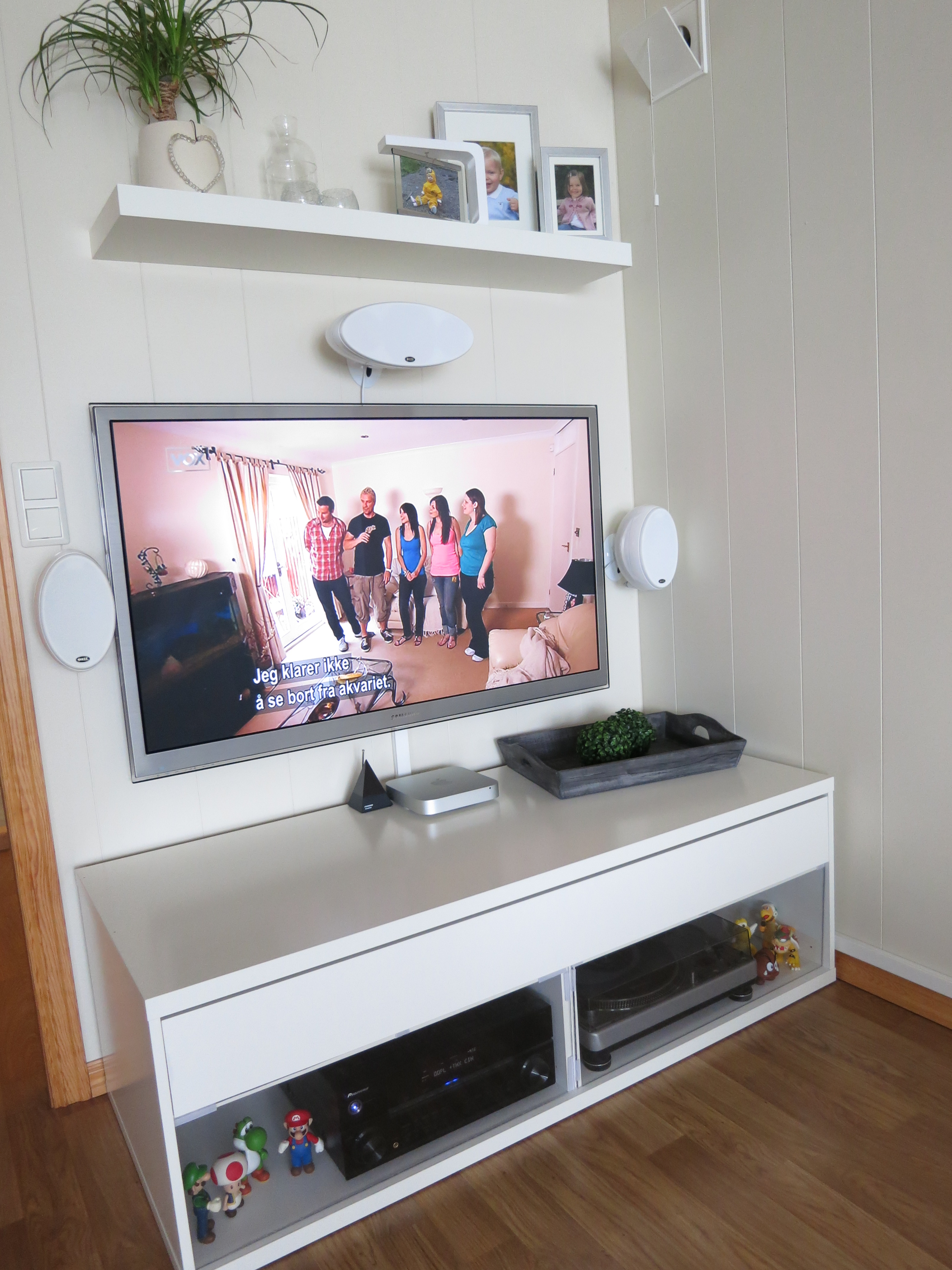

_sil_ Skrevet 18. februar 2012 Forfatter Skrevet 18. februar 2012 Ujevnheter i produksjonen ja. Typisk min flask å få noe som ikke er 100%. Jeg er enig at et kamera av slikt kaliber er hovedsaklig til å forevige minner, og at kvaliteten ikke trenger å være helt rå. Men innimellom så synes jeg nesten min gamle Ixus 70 til 1300,- tok skarpere bilder under like lysforhold. Dessuten blir det slep på bildene (innendørs) med en gang, sålenge jeg ikke har ISO på 500-800 og oppover, og da blir jo bildene deretter. Legger ved noen tilfeldige bilder tatt under forskjellige lysforhold. Parkeringsplass: 1/1250 f.4.5 ISO 160 Katt: 1/30 f.2.0 ISO 800 Stereobenk: 1/40 f.2.0 ISO 500 Kid: 1/60 f.2.0 ISO 500

TorVidle Skrevet 19. februar 2012 Skrevet 19. februar 2012 Legger ved noen tilfeldige bilder tatt under forskjellige lysforhold. På det siste bildet ville jeg ment at det er fokusbom som gir uskarpheten. Det første bildet har litt flare i midten, noe som ikke alltid er like lett å unngå når sola er i vinkel mot fotografen. Katten ser jo ok ut, men husk at dybdeskarpheten med f2 blir liten på nærbilder, dermed får du mye som er bluret ut/uskarpt utenom fokuspunktet. I bildet av tvbenken er det ikke noe spesielt å bemerke. Jeg vil råde deg til å ta bilder i RAW+jpg for å ha muligheten til å bedre korrigere i ettertid selv om jpg-konventeringen i S100 kan levere meget bra resultater når alt stemmer (dvs at f.eks fokus er satt rett sted). Tviler på at du finner noe kompaktkamera som leverer bedre bilder enn S100, men som med all fotografering (uansett kameratype) er brukeren en av de viktigste brikkene for å kunne oppnå gode resultater. Tor
