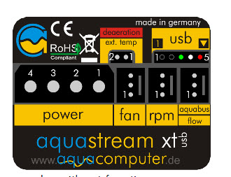

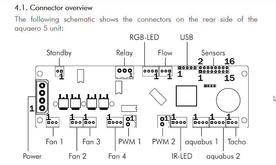

Har i den forbindelse noen problemer med tilkoblingen mellom Aquastream XT Pumpe og en aquaero 5 Pro Styringssentral.
Har ikke lyst til å gjøre noen feil under montering av de forskjellige komponentene, og vil derfor være takknemlig for all mulig hjelp om ledninger og hvor de forskjellige skal være før jeg trykker på startknappen! confused.gif
Har mest lurt på tilkoblingen mellom de forskjellige kontaktene: Fra aquero 5 (aquabus 2) til kontakt ? på aquastream XT.
Har bildene av de forskjellige kontaktene her:
Aquero 5
Aquerostream XT

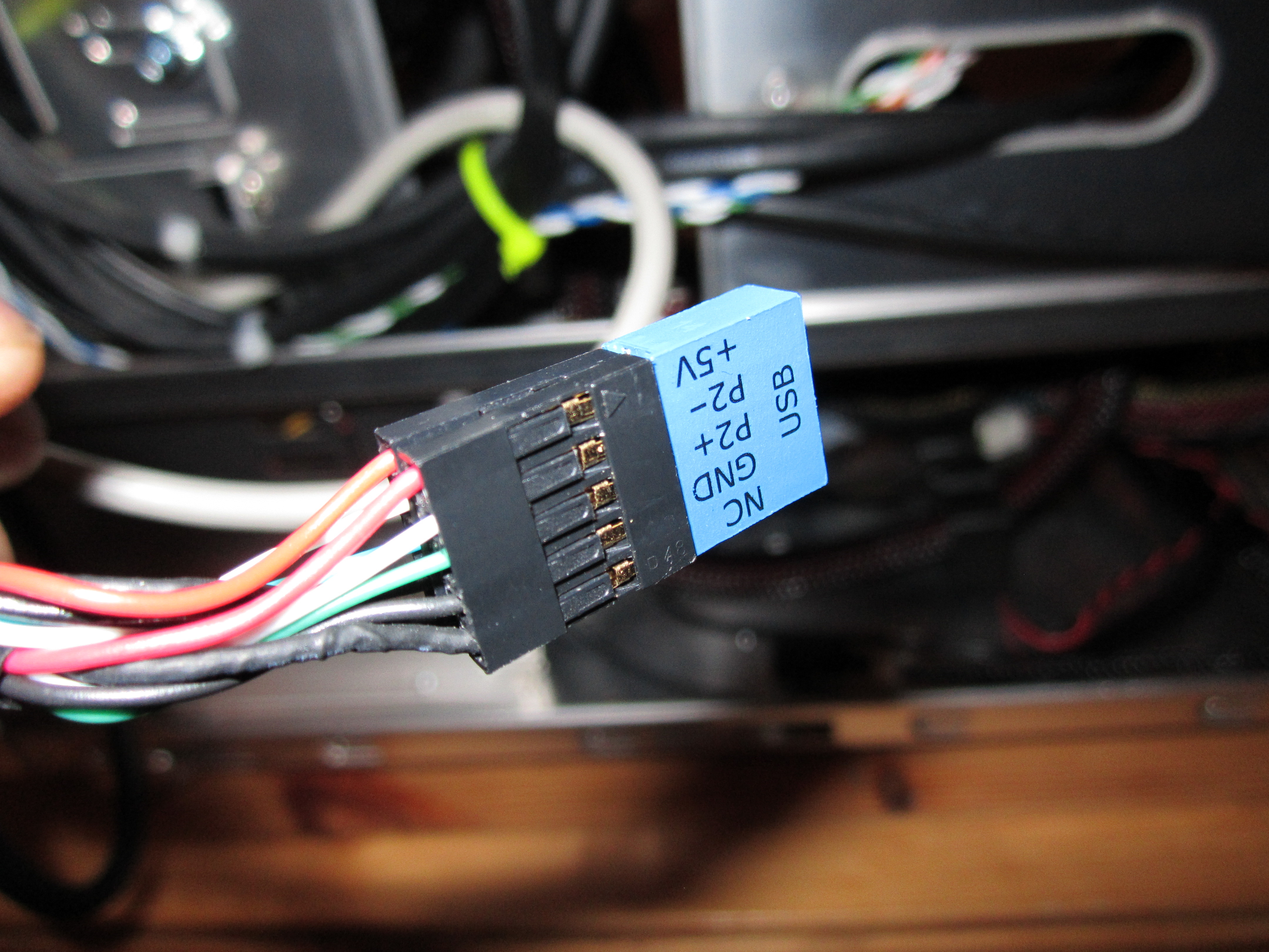

Lurer også på om det går an og sette 2 usb kontakter sammen slik på hovedkortet:
Tusen Takk for hjelp..

Litt sent svar, men Aquabus-kabelen skal settes i flow/aquabus på Aquastream XT. Litt usikker på hva du spør om ang. USB, men hvis du lurer på om det fungerer å koble to slike USB-kabler som medfølger Aquaero og Aquastream inn i én USB-port på hovedkortet så går det fint. Du MÅ dog passe på at de står korrekt, men det står ganske greit forklart i manualene.
