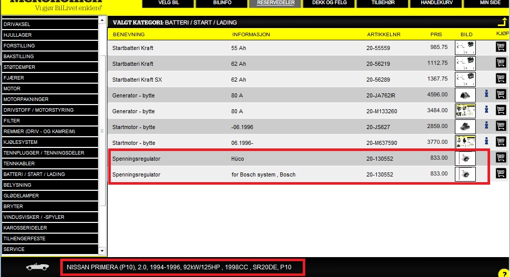

1915 Skrevet 16. februar 2012 Skrevet 16. februar 2012 bare kjøp ny spenningsregulator og bytt den. start bilen. mål ladespenningen på dynamoen. lader den under 13 så kjøp ny/overhalt dynamo. en overhalt dynamo er som en ny. eneste som er brukt er dynamohuset, resten er nytt. så det blir som å kjøpe en ny dynamo bare mye billigere. men bytt spenningsregulatoren først tar deg 2 minutter Du kan være sikkelig uheldig, også må du demontere luftfilterboksen++ for å komme til, og på toppen av det hele klarer ikke lokale forhandlere å skaffe en slik spenningsregulator, slik at du må bestille den fra USA. Snakker av erfaring demontere luftfilter boksen? hva prater du om? det spørs om det står på framsia eller baksia av motoren. og en utvendig spenningsregulator får man kjøpt på mekonomen og slike plasser. koster 100-150 kr og tar 2 min å bytte hvis dynamoen ikke står plassert på en forferdelig plass.
Persn Skrevet 17. februar 2012 Skrevet 17. februar 2012 demontere luftfilter boksen? hva prater du om? det spørs om det står på framsia eller baksia av motoren. og en utvendig spenningsregulator får man kjøpt på mekonomen og slike plasser. koster 100-150 kr og tar 2 min å bytte hvis dynamoen ikke står plassert på en forferdelig plass. Nå fortalte du veldig lite nytt i forhold til hva som er blitt sagt mange ganger før, MEN det er ikke nødvendigvis sånn som du sier Betingelsen han nevnte var HVIS DU VAR UHELDIG. Skal jeg vise deg noe morsomt? Er det ikke en sånn bil du kjører?
xibriz Skrevet 17. februar 2012 Skrevet 17. februar 2012 (endret) demontere luftfilter boksen? hva prater du om? det spørs om det står på framsia eller baksia av motoren. og en utvendig spenningsregulator får man kjøpt på mekonomen og slike plasser. koster 100-150 kr og tar 2 min å bytte hvis dynamoen ikke står plassert på en forferdelig plass. Hva jeg prater om? På enkelte biler må man demontere bra mye for å i det heletatt komme til spenningsregulatoren, så det er ikke nødvendigvis bare 2 min å få av.. det er kun hvis man har 240 eller lignende. Hvis du har skrudd på flere enn en bil burde du vite dette. Og det er ikke gitt at en spenningsregulator på biltema for 200 kr passer, det kommer helt ann på hvilken dynamo du har. Som han i posten over meg poengterer kan det koste opp i 900 kr, og jeg måtte bestille fra USA fordi ingen i Norge kunne skaffe (NorDiesel, Biltema, Mekonomen, BMW). Men nå har jo jeg tyskimportert bil så den er litt spesiell. Endret 17. februar 2012 av xibriz
