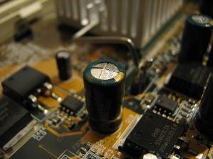

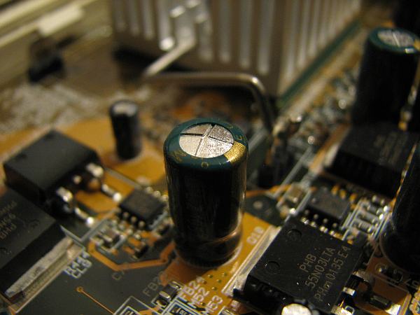

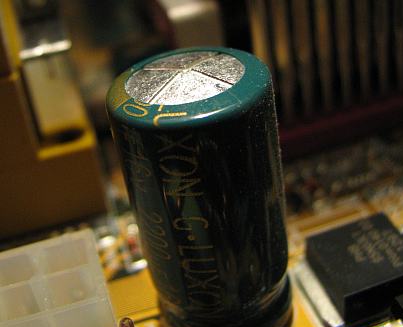

Hadde nylig en gammal server der hovedkortet røk. Det viste seg å være sprengte kondensatorer som var årsaken. Se om de buler ut på toppen (men ikke ta på, da du kan få støt)
[edit]
Jaggu kom oppdaterinene raskt på. I så fall er det neppe kondensatorne som er problemet. Sprengte kondensatorer er feil som bygger seg opp over tid.
