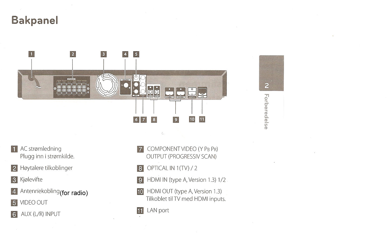

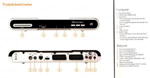

Ikke ment for problemløsning, men hva er det som gjør at du må koble dekoder via hjemmekinoen egentlig?
Vet ikke om "via" er rett utrykket men dekoderen må stå først:
Fordi det er ingen "vanlig" antenneinngang for TV på hjemmekinoannlegget derfor kan jeg ikke koble fra antenne pluggen i veggen og direkte til den, anntenne inngang finns kun for radio.
Kun HDMI inngang + optisk inngangerfor digitale bildesingaler finnes på hjemmekinoannlegget.
Umulig å koble vanlig anntenne kabel til dem :)
Dekoderens oppave er å dekode de kodete kabeltv-signalene (fra anntennepluggen) til digital og analoge bilde og lydsignaler. Derfor har man bla.et programkort som gjør at den dekoder kun de kanaler du har tilgang til. Og ikke alle de 170 kanalene som er tilgjengelig på kabeltv her. Drar du ut programkortet fra dekoderen så vil du ikke se noen kanaler.
Så dekoder skal alltid stå først uansett om du bruker hjemmekinoannlegg eller kun direkte til TV'en.
Hadde det vært snakk om kun overføring av lyd til et vanlig stereo-annlegg kunne jeg ha brukt AUX (analogt) tilkobling mellom dekoder og stereo-annlegget. Og HDMI direkte fra dekoderen til TV.
Men om jeg kobler slikt med hjemmekinoeannlegg skjer to ting:
1 Jeg mister mulighet å se DVD/BLU-RAY og mister menyen fra hjemmekinoenlegget på TV'en.
2. Lyden forringes (kun analoge signaler inn fra dekoder)
Kan jo tilkoble dekodere til en av HDMI inngangen på TV'en og hjemmekinoannlegget til den andre HDMI ingangen på TV'en. Men må fortsatt kjøre AUX (analoge signaler) på lyd til hjemmekinoannlegget.
Hadde dekoderen hatt 2 HDMI utganger så hadde det kunnet gjøres på en litt annen måte, 1 til TV'en og 1 til Hjemmekinoannlegget, men nå har den ikke det.
Håper dette er forståelig :)
se vedlagte bilder.
Endret av RogJon

Dekoderen din har en SPDIF utgang(coax). Denne gir et digital lydsignal likt det du finner i HDMI utgangen.
Du kan dermed koble dekoderen din direkte til en inngang på TV'en, og så koble lyden direkte til anlegget via SPDIF(optisk).
Men du vil da trenge en overgang fra SPDIF utgangen som er coax, til SPDIF inngangen som er optisk. Denne vil gjøre susen: http://www.smarthus.info/product_info.php?products_id=1674
