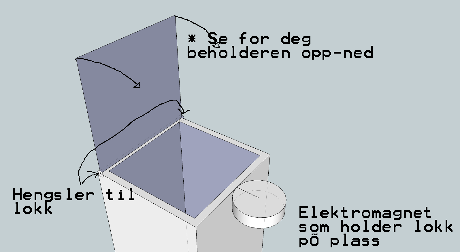

Jeg er kommet litt i gang med et helautomatisk ølbryggeri, men har ennå ikke funnet ut av noen god mekanisme for å slippe humle i kokekaret mitt.
Jeg benytter meg av gamle varmtvannsberedere og mekanismen skal inn i lokket på varmtvannstanken (r=250mm) samt et avtrekksrør (r=50mm).
Etter mine beregninger får jeg plass til 8-9 kvadratiske bokser á 100x100mm.
Det jeg lurer på er om dere har noen gode forslag til mekanismer jeg kan bruke for å slippe humla oppi kokekaret.. Komponentene jeg skal benytte meg av bør helst kunne være i koketemperatur uten å gi fra seg hormonforstyrrende stoffer som får det til å gro hår ut av øra på deg.
Det jeg foreløpig har tenkt på er å lage et lokk m/hengsle i bunn og en elektromagnet som holder dette lokket på plass, men er nysgjerrig på om noen av dere har forslag til bedre løsninger. Alle innspill mottas med takk :)
