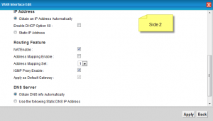

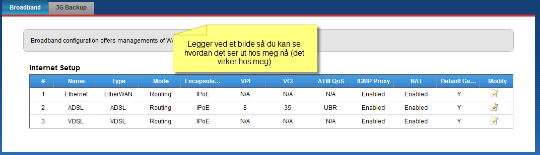

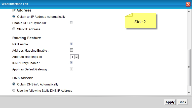

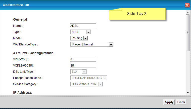

nilshv Skrevet 18. august 2012 Skrevet 18. august 2012 (endret) Hei Selv om denne tråden er gammel, så legger jeg inn hvordan jeg løste det slik at andre som sitter med samme problem kanskje får nytte av det. Jeg har akkurat samme problemstilling som deg (bortsett fra at jeg ønsket å bytte ut min linksys wrt54g fordi jeg fikk ikke full nedlasting hastighet). Prøvde å få det til en gang tidligere, da gjekk det ikke. Så jeg er ikke helt sikker på hvordan fremgangsmåten er, men her er hva jeg trur. Før du setter i gang med dette, så er det kanskje greit å ta backup av innstillingene på modemet.. Jeg gjorde det iallefall. (Maintence => backup/restore) 1. Setter zyxel på WAN (bryteren på baksiden) 2. Ledning fra canal digital modem skal inn på WAN 3. Gå inn på 10.0.0.138, velg network settings og broadband 4. Gå inn på edit knapp på ADSL 5. Endre innstillingene til slik som vedlagt 6. Trykk applay 7. Restart modemet (her var det jeg trur jeg gjorde feil, jeg restarta ikke etter å ha endret innstillingene) Endret 18. august 2012 av nilshv
