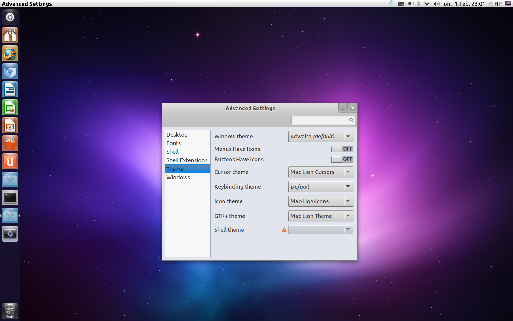

Omnithunder Skrevet 1. februar 2012 Del Skrevet 1. februar 2012 Her er Ubuntu Unity med modifisert MAC tema. Lenke til kommentar https://www.diskusjon.no/topic/1413251-l%C3%B8st-for-n%C3%A5-ny-for-linux-trenger-veiledning/page/4/#findComment-18901936
