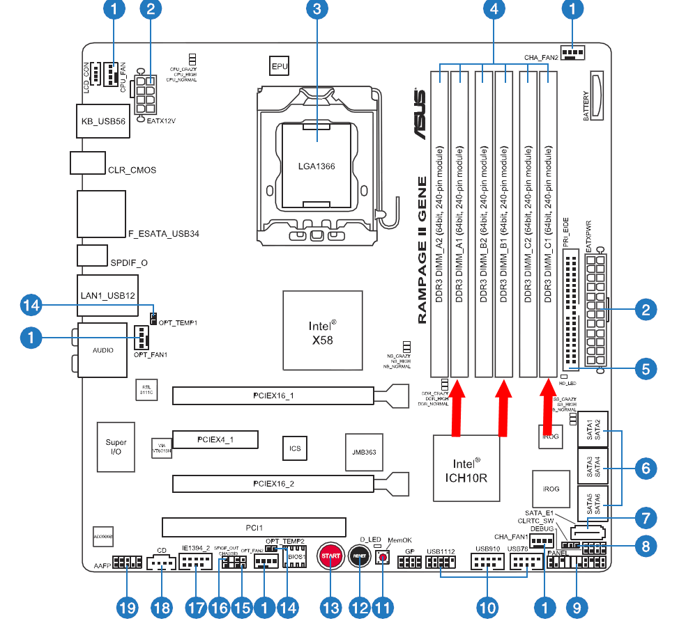

Apemons Skrevet 30. januar 2012 Skrevet 30. januar 2012 Hei. Jeg har 4 brikker av typen Corsair Vengeance DDR3 4gb ~ 16gb. Men når jeg setter alle fire brikkene i mitt Rampage II Gene hovedkort, trykker dem helt inn til det sier *Klikk*. Trykker en Minneknapp som tester om det virker osv, starter den opp og går inn i Windows. Når jeg da skal sjekke hvor mye minne jeg har står det kun at det er 8gb ram. Så da er mitt problem hvorfor står det kun at det er 8gb ram? Jeg vil jo gjerne ha mine 16gb som jeg har betalt for... Bare og spørre og grave etter informasjon hvis det er noe som mangles. Thanks Linker: HK: http://www.asus.com/Motherboards/Intel_Socket_1366/Rampage_II_GENE/ Minne: http://www.mpx.no/k/ki.aspx?sku=618010
Ar`Kritz Skrevet 30. januar 2012 Skrevet 30. januar 2012 Napp ut en av brikkene, og plasser de resterende i kun de hvite eller kun de blå sporene. Se om du da får opp 12 GB.

Ar`Kritz Skrevet 30. januar 2012 Skrevet 30. januar 2012 Ved 3 minnebrikker skal de plasseres kun i de blå. Ved 4 minnebrikker skal de plasseres i (fra prosessoren): HVIT, BLÅ, LEDIG, BLÅ, LEDIG, BLÅ. Det står en fin tabell på side 2-15 om dette. På side 2-16 står en illevarslende setning: "Due to Intel Spec Definition, X.M.P. DIMMs and DDR3-1600 are supported for one DIMM per channel only." Det har forhåpentligvis kommet seg med BIOS-oppdatering, men greit å være klar over at det KAN være et problem.
Apemons Skrevet 30. januar 2012 Forfatter Skrevet 30. januar 2012 (endret) Napp ut en av brikkene, og plasser de resterende i kun de hvite eller kun de blå sporene. Se om du da får opp 12 GB. Gjorde dette akkuratt og det står fortsatt 8gb, men kanskje det under her hjelper. var inne på asus sine sider og så at det var flere bios oppdateringer for minne støtte. Har du oppdatert biosen på det hovedkortet? Mvh Noizer Nei jeg har ikke oppgradert bios siden 2009 Oo, skal gjøre det nå ------ Oppgraderte bios nå. Står fortsatt at jeg har 8gb minne med 3 brikker i Endret 30. januar 2012 av Apemons
Syar-2003 Skrevet 30. januar 2012 Skrevet 30. januar 2012 (endret) Da registreres kun A1+B1 evt A1+A2 Strengt tatt burde du kjørt med 3 eller 6 moduler. Prøv : 3 * 4GB installed in orange slots as one set of triple channel memory. A1 + B1 + C1 4.stk tror jeg bare blir tull - og vil antagelig kun funke med 2GB moduler. Ser sånn ut utfra QVL detaljer. Mulig du får inn den fjerde ved å populere først 3 (12GB) i A1+B1+C1 først - reboote - slå av . Deretter sette den fjerde 4GB modulen i A2. Edit bilde: Endret 30. januar 2012 av syar2003
