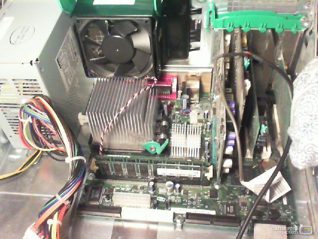

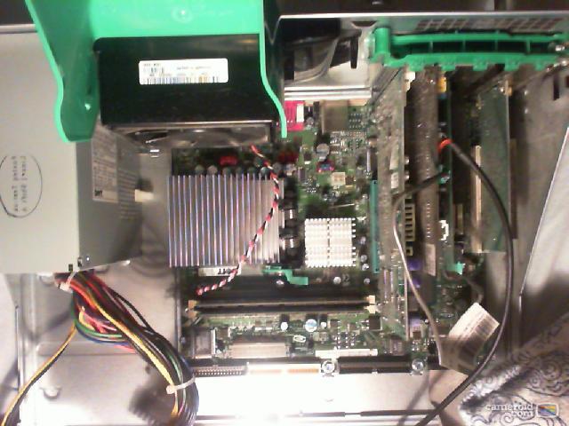

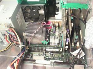

MorganGaming Skrevet 30. januar 2012 Forfatter Skrevet 30. januar 2012 vet ikke om dette hjelper men tok et par bilder med jobb laptopen + webcam.
Syar-2003 Skrevet 30. januar 2012 Skrevet 30. januar 2012 Det se ut som normal ATX størrelse / fysisk standard på PSU http://www.redplanettrading.com/Dell-H2678-2Y054-N2286-250w-Power-Supply-Dimension-B110-1100-2200-2300-2350-2400.html Hovedkortet derimot ser ikke ut som noen ATX standard for mine øyne. dell-dimension-4500s-motherboard http://www.ascendtech.us/dell-dimension-4500s-motherboard-4t346_i_mb4del4t346.aspx Så min mening er å glemme hele kabinett greia.
Audun0505 Skrevet 31. januar 2012 Skrevet 31. januar 2012 vet ikke om dette hjelper men tok et par bilder med jobb laptopen + webcam. Haha, den formfaktoren der har jeg aldri sett. Ser ut som et m-atx med den ene siden trimmet ned og den andre siden forlenget Det du evt. kan gjøre er å børre hull til forhøyelsesskruene i kabinettet, slik at hovedkortet lar seg feste. Det kommer ikke til å bli verken pent eller enkelt, og det kan hende I/O-delen (der alle kabler skal inn) ikke blir helt passende... Uansett skjønner jeg ikke hva du skal med kabinett med innsyn og en katode for å lyse opp det sinnsykt stygge greiene der, haha. Hadde dog vært litt tøft..
