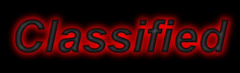

Gekko96 Skrevet 2. februar 2012 Forfatter Skrevet 2. februar 2012 (endret) Takker for svar Det går ikke an å bare lodde noen ledninger til noen AA-batterier, for å så lodde på f.eks. denne: http://www.dealextreme.com/p/8-mode-led-emitter-driver-3-7v-8-4v-input-2-pack-10421 Å deretter lodde på LEDene, eller? Legger ved et bilde av det jeg har tenkt på, der det røde er det som skal pulsere. Tror dere det er gjennomførbart? Sånn for en nybegynner? Endret 2. februar 2012 av Gekko96
r2d290 Skrevet 2. februar 2012 Skrevet 2. februar 2012 Gitt at den kretsen du linker til fungerer som du ønsker: Hva i all verden får du ut av det? Du lærer ingenting av det. Du lærer ikke engang å lodde på skikkelig vis, ettersom det er veldig lite vanlig å lodde en ledning fast i et AA-batteri :S
Gekko96 Skrevet 2. februar 2012 Forfatter Skrevet 2. februar 2012 Det er et kunst og hånvdverksprosjekt som vi har på skolen. Jeg tenkte å lage en spillholder men en stilig dør. Tenkte dette skulle være på døra. Men jeg må vite om det kan fungere? Er det også mulig å lodde på noe som gjør at jeg kan regulere lysstyrken på LEDene?
r2d290 Skrevet 2. februar 2012 Skrevet 2. februar 2012 Lysstyrken kan du regulere ved hjelp av et potensiometer (regulerbar resistor). Men potensiometeret vil ikke gi deg mulighet til å blinke med dem. Du kan regulere lysstyrken, blinke osv. med en arduino. Det tar deg 10 minutter dersom du blir veiledet av noen som kan det. Det koster ikke mye, og du vil ha mye mer glede av den i ettertid. Kall det gjerne overkill med en arduino for å blinke noen leds, men tro meg, du får nytte av den senere.

Nettulf Skrevet 2. februar 2012 Skrevet 2. februar 2012 Hei. Det som kunne være stilig på et slikt prosjekt som du skisserer her, er om lyset hade fadet inn og ut, i stedet for å bare blinke. Den enkleste måten å få det til på, er å lage en lavfrekvent sinus- eller trekant oscillator. Blir penest med sinus, da vil lyset øke gradvis fra null til maks og ned igjen på en fin måte. Om man da legger inn et par potentiometer for å regulere hastigheten på sinusen samt maks spenning ut, så blir det bra. Trenger ikke mange komponenter for å lage det, kommer langt med en op-amp og en transistor, samt noen motstander, kondensator og potmeter. Plexiglass (acryl) er et materiale som kan brukes for å lage lyset mere diffust, eller lyse opp en større flate med.
