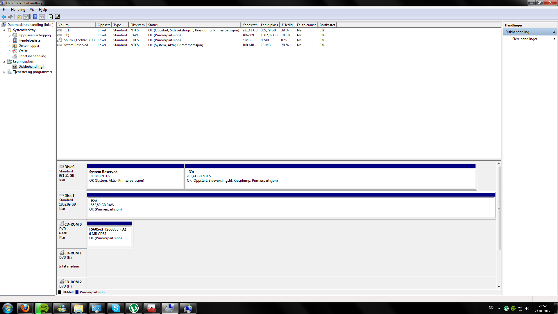

Jutlian Skrevet 27. januar 2012 Forfatter Skrevet 27. januar 2012 (endret) Du nevner "Min Datamaskin" og Enhetsbehandling, men ikke Diskbehandling. Se min signatur ... tror jeg fant det ut, takk for hjelpen! men er det ikke mulig å få fikset den uten å formatere ? vil helst beholde filene på den Endret 27. januar 2012 av Jutlian
Hårek Skrevet 27. januar 2012 Skrevet 27. januar 2012 Kan hende, det spørs hva du ser. Poste bilde? 1

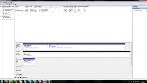

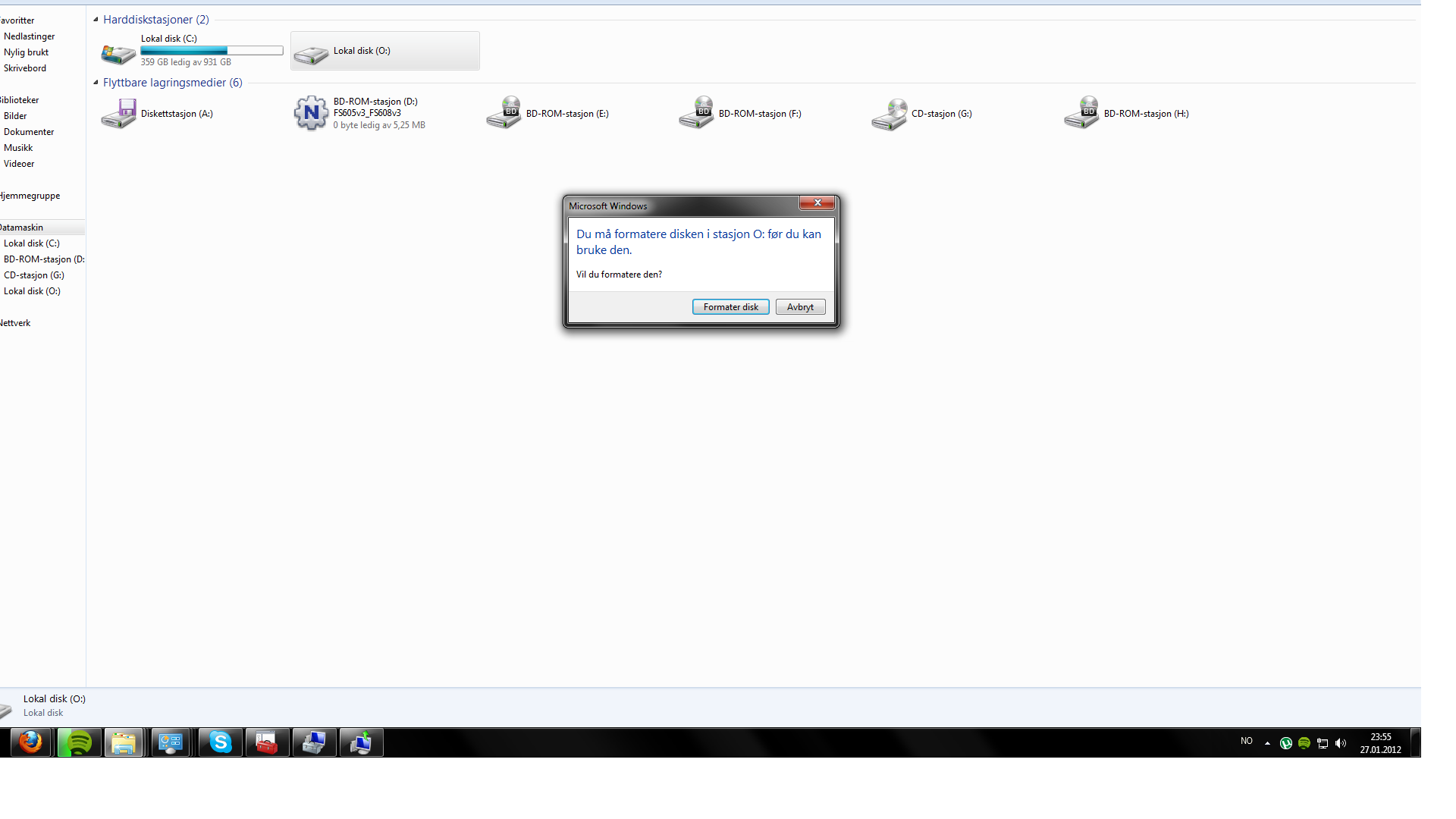

Jutlian Skrevet 27. januar 2012 Forfatter Skrevet 27. januar 2012 hardisk.png er det som er inne på diskbehandling min datamaskin.png er det som skjer når jeg klikker på den på "min datamaskin"
Hårek Skrevet 28. januar 2012 Skrevet 28. januar 2012 Filsystemet er RAW. Det er da flere muligheter. Vil gjerne se på partisjonstabell. Bruk MBRlister, se min signatur.
