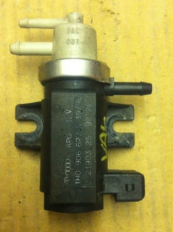

Noen som har vært borti noe lignende? Har prøvd å skifte massemåler (er ikke 100% sikker på at den jeg byttet til var i orden da), men var ingen forskjell. Etter hva jeg har hørt rundt om, kan ladetrykksventilen være problemet. Har også hørt at wastegaten kan være "slapp i fisken", men dette forklarer ikke fuskingen (i mine øyne ihvertfall)

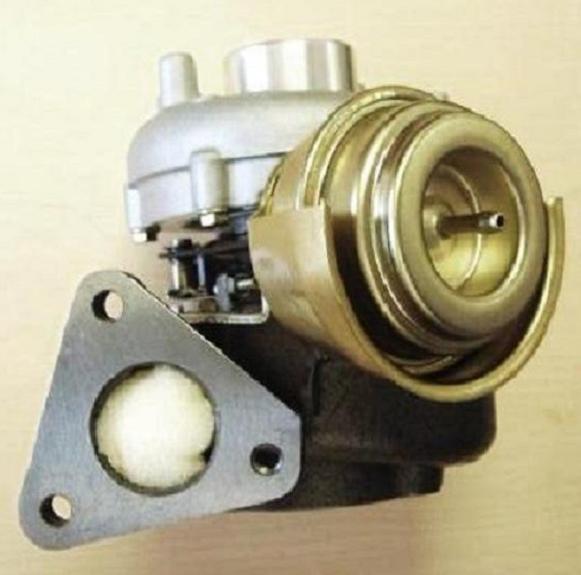

Hei, jeg hadde også symtom at motor (1.9 tdi 110 hk) gikk i nød ved gasspådrag i lange seige bakker. Byttet turbo og problem solved. Bortsett fra nødmodus, så fungerte motoren fint før turbobytte.
Sjekket VNT mekanisme på gammel turbo og den var stuck og bortrustet.
Har lest at mekanisme skal bevege seg når du starter motor.
VNT sin funskjon har med variabel turbogeometri å gjøre. Den gjør at turbo kan variere gemoetri sånn at ladetrykket blir optimalt under ulike turtall og pådrag.
Uten VNT må man velge enten en stor turbo som gir høy effekt med høyt turtall eller en liten turbo som gir effekt ved lavt turtall.
Ny turbo koster 3400 kr på finn.no. Bare VNT mekanisme selges på ebay, men dette er bare den utvendige delen. Som regel er også deler inni turbo stuck også.

Noen som vet om dette er trykkstyrt eller vakumstyrt?
Ble litt bedre, men turboen kutter fortsatt (bare ved et litt høyere turtall) og fuskingen er der fortsatt.

Vakuumslangene.. Det vil da si at turboen er vakuumstyrt og ikke trykkstyrt? Denne feilen gir ihvertfall mening med tanke på slangen jeg fant med hull i. Aner jo ikke om den er kommet opp igjen nå.
MAP-sensoren ligger jo inni styreenheten, og er loddet rett i kretskortet - så noe feilsøking på ledningsnett her kan jo lukes bort? Kan ikke denne feilen evt. komme på grunn av hull/defekte slanger (mellom turbo-turbostyring-MAP-sensor)?

turboen er vakuumstyrt..
sjekk alle slanger, også slangen til bremsekraftforsterkeren.. lekkasje der kan "forstyrre"

Følg slangen som går fra wastegate på turboen til ventilen den slangen går til,gjør denne ren med bremserens,og deretter rustløser for at den ikke skal bli tørr å henge seg opp. Prøv bil da,virker den normalt da,bestill ny,,, jeg har byttet utallige av disse ventilene på VW/Audi pga disse symptomeme som her nevnes,koster ca 1000kr for denne ventilen...det er billigere å gjøre denne prosedyren selv for en handyman enn å sende den inn på ett VW/Audi verksted for å så få høre at de aldri har hørt om denne feilen før,,,, denne ventilen er almenkjent i VW/Audi systemet... men det kan være treghet i VNT mekanismen, denne er lett å kontrollere så se på den først.... jeg kontrollerer alltifd den ventilen først,og så langt treffer jeg på 9 av 10 med disse symptomeme, når alt av vakuumslangerer ok..
Endret av rstekniker
byttet utallige?? .. TDI biler har ikke wastegate
Ja du kan så si,, dette er en 1.9 TDI 99 mod vi skulle hjelpe en med her og den har det vi kaller `wastegate` på verkstedspråket,og sannsynligvis alle andre plasser. Disse eldre modellene til VW/Audi har den klokken ved turbo,, jeg måtte fine frem en turbo på hyllen bare for se om det stemte... Der finnes noen hybridturboer der ute som det også er en del problemer med,men det har vist seg at denne turbopressureventilen har generert en del problemer der også.,,men han som har problemer for se om bildene her ligner på det han har under panseret,TDI har ikke Wastegate!!!??? Denne feilen som eier av bil har her genererer ikke feilkode desverre,men vi har en annen synder på motoren som kan lure oss her EGR ventilen(men med den har det vært at man ikke får ladetrykk,men det har forekommet at den åpner når ladetrykket bygger seg opp,og at man da opplever at bil nesten stopper i fart),den har det i de fleste tilfeller vært nok og rengjøre.Vi for prøve å hjelpe han som har problemer så for vi andre diskutere hva ting heter andre plasser ,,, :)
joda.. er klar over at trådstarer har en -99 tdi, (har samme motor i min bil) .. eller, han sier jo selv at det er en -97.
turboen er en Garrett GT1749V og er veldig mye brukt i mange forskjellige bilmerker..
den vakuum-klokka er til VNT mekanismen.. (på bensinturboer er den til wastegate)
er ikke bare eldre audier som har denne vakuumklokken, du finner den også på 2012 modeller
egentlig på alt av dieselmotorer som bruker VNT turboer.
en "død" vakuumklokke vil ikke gi turbotrykk overhodet.
treghet i VNT mekanismen kan gjøre at VNT'en returnerer for sakte, motor går i nødmodus pga for høyt trykk, og det gir en feilkode... "rullende" diagnose er det som gir de beste svarene...
hvordan man kan rense VNT har jeg linket til i en tidligere post.
at verkstedspråket kaller det wastegate når det ikke er det, sier jo litt om verkstedene/mekanikerne.
