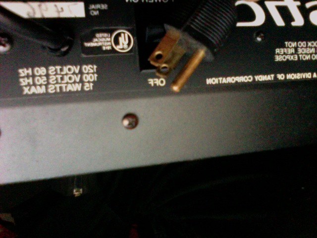

Hei. Jeg kjøpte en Moog MG-1 på eBay, og jeg har nettop hentet den på postkontoret.
Greia er at jeg er usikker på hvordan jeg skal få den til å funke i forhold til vårt strømsystem.
Har svidd av et par elektroniske duppeditter ved å koble feil ledning i feil duppeditt, og er derfor veldig redd for at dette skal gjenta seg.
Strømledningen i seg selv er litt artig. Mange av dere kjenner sikker til denne variantet. Det er tre utstikkere fra enden av kabelen. det er to tynne som er plasert på samme sted der vi har plasert våre utstikkere på våre kontakter/ledninger. Det artige her er at det er en ekstra utstikker som har den samme runde formen som vi kjenner til, men den er plasert i midten bare litt ovenfor de to andre. legger ved bilde
Der ledningen er koblet till synthen, står det:
120 VOLTS 60 HZ
100 VOLTS 50 HZ
15 WATTS MAX
Kan noen hjelpe meg med å finne ut hva jeg skal gjøre for å få dette til å funke med våt system her i norge?
Bildet ble en smule speilvendt.
hvis jeg ikke tar helt feil er det der en helt vanlig amerikansk plugg med jord.
