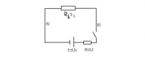

lawiet Skrevet 17. januar 2012 Skrevet 17. januar 2012 jeg har en oppgave som jeg ikke skjønner noe av, jeg har vanlighvis ikke problemer med elenergi, men dette er et nytt nivå for meg. Bilde viser en ugreinet krets med en belastning koblet til et batteri, vi kjenner disse dataene: Rb=5 ohm E=4.5V Ri=0.2V Ledningen er av kobber med tverrsnittareal på1.5 mm2 (millimeter i annet) Avstanden mellom batteriet og belastiningen er 10m. Vi vil finne den totale resistansen R,strømmen I,klemmespenningen Uk og den indre delspenningen Ui.
BlueEAGLE Skrevet 17. januar 2012 Skrevet 17. januar 2012 For å beregne den totale resistansen i kretsen så trenger du formelen for å beregne resistansen i kabelen. Wikipedia har en lengre artikkel om emnet.
lawiet Skrevet 17. januar 2012 Forfatter Skrevet 17. januar 2012 For å beregne den totale resistansen i kretsen så trenger du formelen for å beregne resistansen i kabelen. Wikipedia har en lengre artikkel om emnet. det hjelpe ganske lite, beklager jeg trenger mer info.
BlueEAGLE Skrevet 17. januar 2012 Skrevet 17. januar 2012 Hva mer enn formelen for å beregne resistansen til en leder og konduktiviteten/resitiviteten til materialet trenger du når du har tverrsnittet og lengden?
lawiet Skrevet 17. januar 2012 Forfatter Skrevet 17. januar 2012 Hva mer enn formelen for å beregne resistansen til en leder og konduktiviteten/resitiviteten til materialet trenger du når du har tverrsnittet og lengden? jeg fikk som svar 5.44 ohm tror du det er riktig? det jeg gjore var Rb+Ri= 5.2 tverrsnittet = 0.0175*20=0.35/1.5=0.24 (jeg tror man må gange med 20 siden oppgaven bare oppgir den ene siden) 5.2+0.24=5.44 ohm er det riktig?
BlueEAGLE Skrevet 19. januar 2012 Skrevet 19. januar 2012 0,24 ohm på 20 meter med 1,5mm^2 CU høres sånn ca riktig ut, ja.
