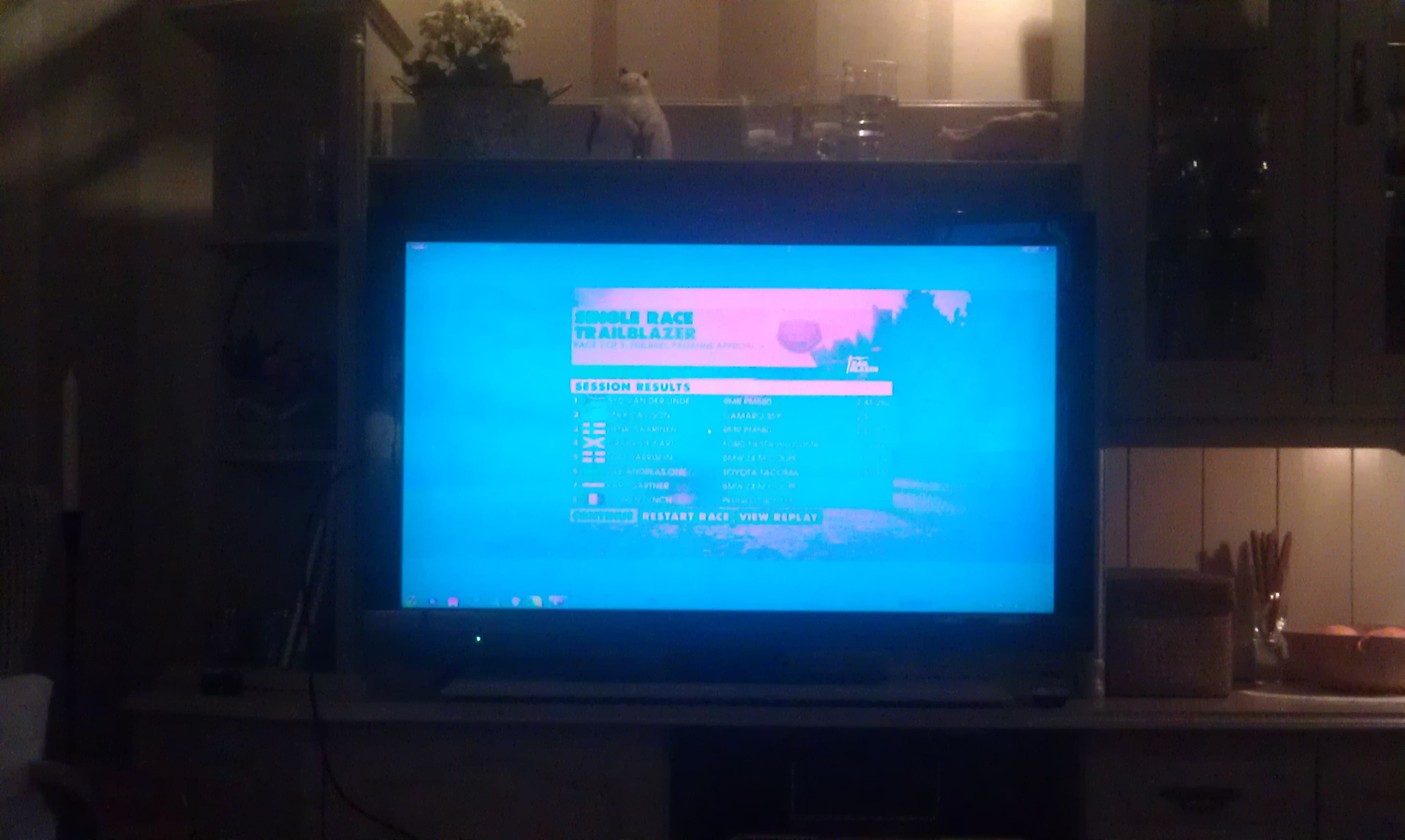

jeg har et problem med at når jeg kobler opp pc`n til tv`n som er på stua mi (sony KDL-40BX420) så blir skjermen rosa og grønn. hva er feilen????
er det pc`n eller tv`n

Mest sannsynlig er det "signalfeil" på kabelen.
Men for svare bedre så må du fortelle hvilken kabel du bruker
Her kan det være dårlig forbindelse eller feil innstilling et sted

jeg bruker en hdmi kabel :p jeg trur ikke det er noe feil med den for jeg har prøvd med flere. det må vell være noe med pc`n???
Hvilket skjermkort har du ?
selv kjenner jeg bare til hvordan man kan stille inn Radeon kortene.
jeg har heller ikke brukt HDMI kabel mellom pc og tv .
Da er jeg lit på gyngende grunn
Det kan hende du mnå velge YCbCr i stedet for RGB (eller motsatt) i innstillingene til skjermkortet. Mulig det også kan være at du må velge "limited color gamut" eller hva det nå het for noe. Finner den ikke igjen i farta.

jeg har Sapphire Radeon HD 6950 2GB GDDR5. så det er Radeon ja :p
jeg bruker ikke ikke HDMI til tilkoblingen til dataskjermen.
jeg har heller ingen tv som er tilkoblet ( får ikke frem de nødvendige valgene i innstillingene for skjermkortet)
Den gamle pvc kunne jeg koble til tv med en annen type kabel
Dermed må jeg meddel pass i forsøket i å hjelpe deg.
