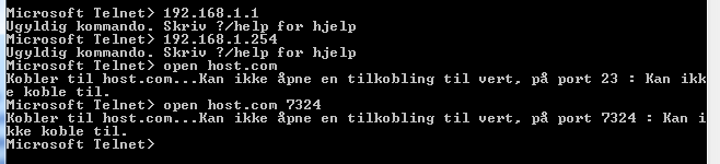

Har fått startet opp telnet, men kommer ikke inn via den: "Kobler til 192.168.1.1 Kan ikke åpne en tilkobling til vert, på port 23 : Kan ikke koble til."
Kommer fortsatt innpå routeren via IPadresse, men finner ikke noe om WAN der..
Tusen takk for at du tar deg tid til å svare oss! Ser ikke ut som at vi kommer noe lengre. Har prøvd å slå av brannmuren, restarte routeren for så å gå inn via telnet uten suksess... Det ser ut sånn som dette:
(har fulgt oppskriften du sendte til punkt og prikke)
Prøv med:
telnet <enter>
open 192.168.1.254 <enter>

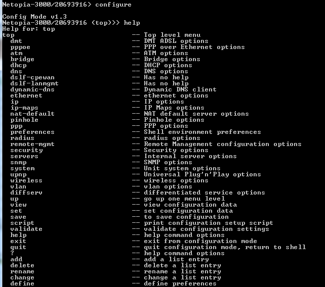

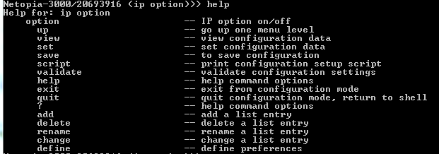

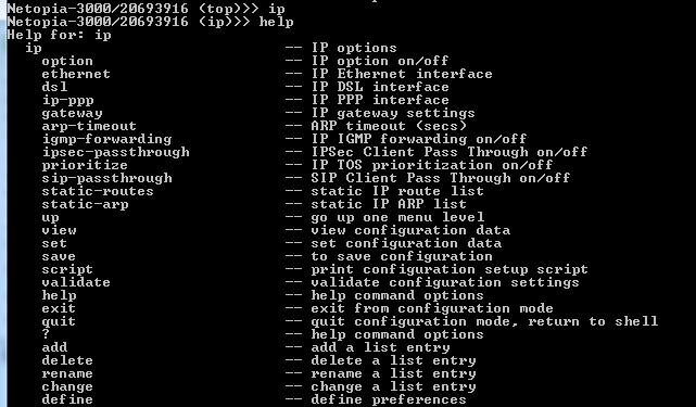

Vi har hatt pittelitt fremgang. Har kommet inn på routeren via telnet, men menyen der tilsvarer ikke helt den i brukermanualen så vi er litt usikre på hvor vi skal gå.
Dette har vi gjort: configure
ip:
option:
Mulig vi bør velge anderledes for å komme dit vi skal?
