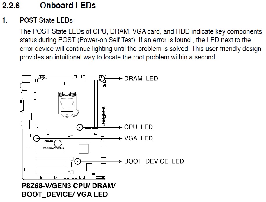

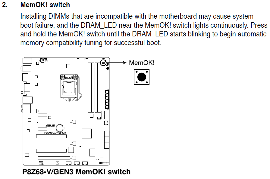

Lyser "DRAM_LED" øverst til høyre på hovedkortet, ved siden av "MEM_OK!" knappen?
Siden det er så enkelt å teste om den ene minnebrikken er defekt, så vil jeg anbefale deg og gjøre dette nå (verre er det om begge er defekt).
I følge manualen, så er det anbefalt at man benytter DIMM_A2 dersom man kun kjører 1 rambrikke. Dette er den blå ramslotten som er nærmes CPU. Test om du får boota med kun en av minnebrikkene i maskina.
