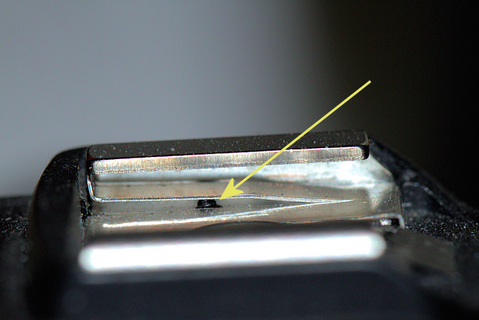

Dette er en helt vanlig feil som kan skje med alle Canon EOS speilreflekskameraer.
I utgangspunktet er det en svakhet/designerfeil fra Canon sin side som gjør at dette skjer, i blitsskoen er det en mikrokontakt som gir kameraet beskjed om at det er montert en blits på kameraet og når denne bryteren henger seg opp virker ikke den interne blitsen, da indikerer kameraet at en ekstern blits er påmontert selv om det ikke er tilfelle.
Løsning på problemet kan du lese i denne tråden, du får lese litt og se om du blir noe klokere :)
