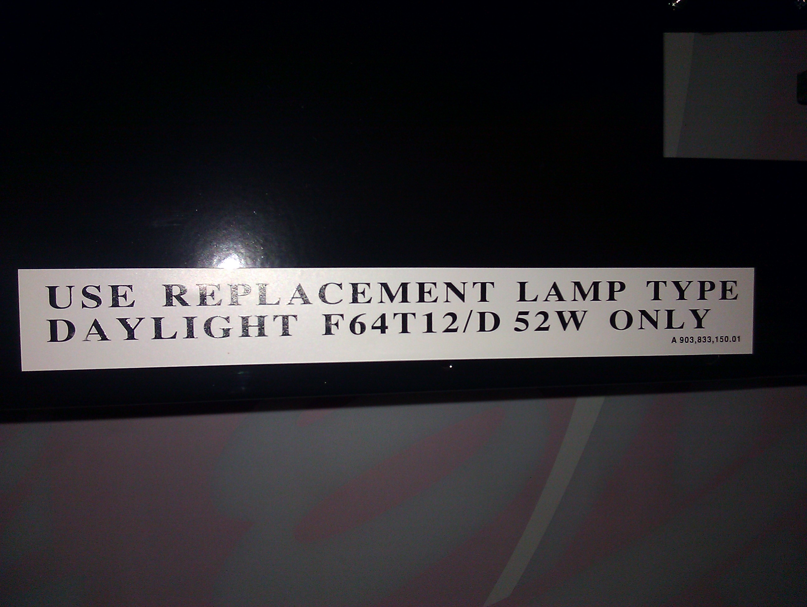

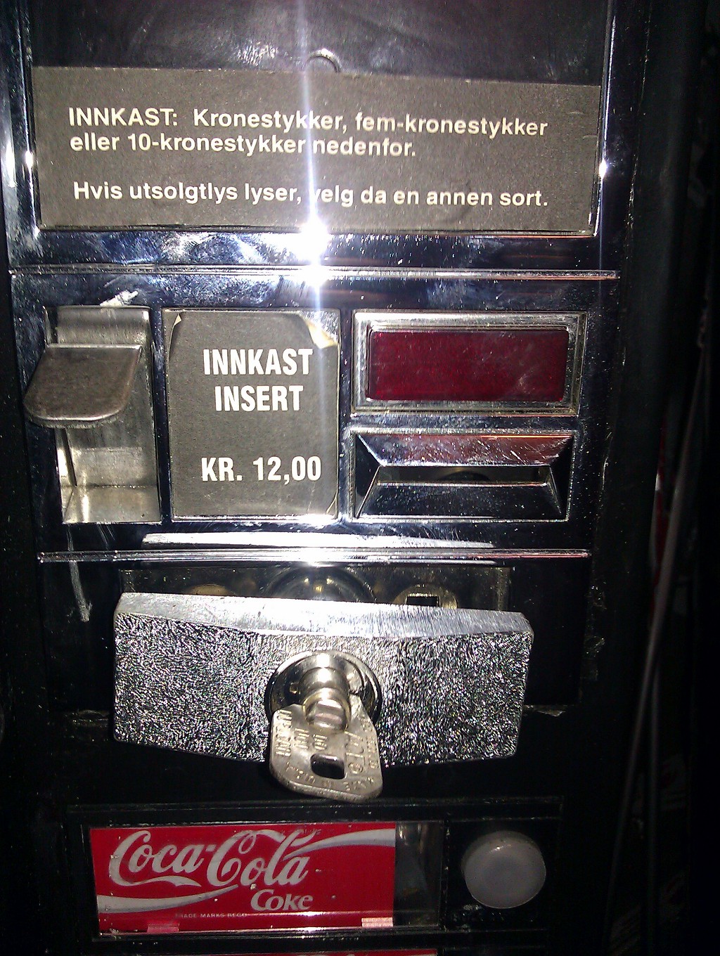

xibriz Skrevet 9. januar 2012 Skrevet 9. januar 2012 (endret) Jeg har skaffet meg en brusautomat med Cola-reklame, hehe Det jeg tenker nå er at jeg skal slippe å putte penger på den, bare trykke på den knappen (brusen) jeg vil ha. Dessuten tar denne "gamle" penger fra 90-tallet. En brus koster bare 12 kr og det sier jo litt. Noen som vet hvordan jeg koble ut den mynt-innkasteren? Og hvis noen vet hvor jeg får tak i nye lysstoffrør så kan dere jo nevne det (2 stk som skal lyse opp døren i front). Endret 9. januar 2012 av xibriz
Mr. A Skrevet 9. januar 2012 Skrevet 9. januar 2012 Lysstoffrør får du på de fleste butikker med mindre det er en spesiell størrelse som ikke er standardisert. Du har jo nummeret på den, så det er bare å ta med det nummeret i en butikk. Angående myntinkastet så må du nesten skru opp å se hvordan det funker. Mest sansynelig er det nok en optisk sensor.

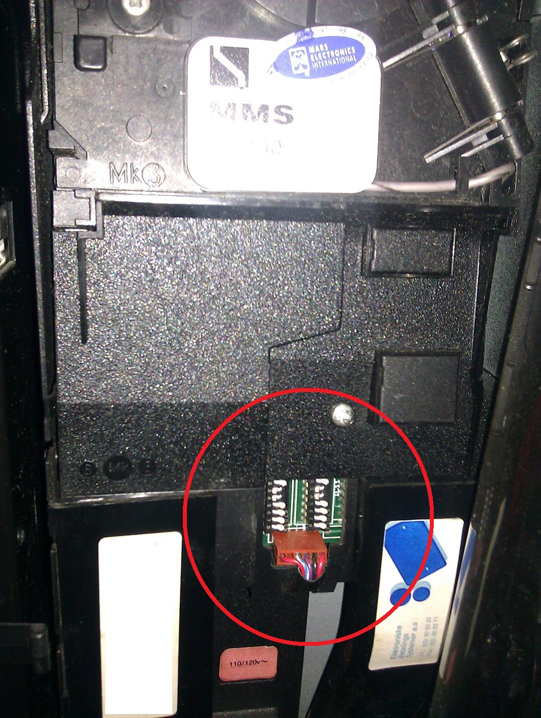

xibriz Skrevet 9. januar 2012 Forfatter Skrevet 9. januar 2012 Nå er bildene på plass Jeg har sett litt på innmaten, men så ikke noen åpenbare programmeringsmuligheter ved ett raskt overblikk. Jeg tror den veier myntene.. kanskje jeg bare kan stappe på mynter til den tror jeg har betalt mer enn 12 kr.. men det er uansett ikke det jeg vil

Mr. A Skrevet 9. januar 2012 Skrevet 9. januar 2012 Ser ut som kanskje disse brukes til programmering.

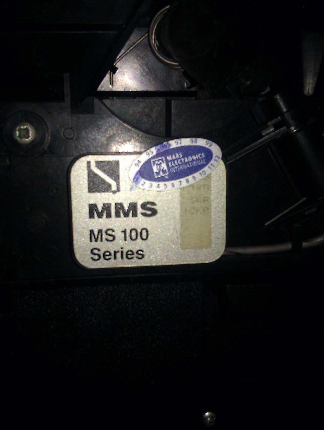

xibriz Skrevet 10. januar 2012 Forfatter Skrevet 10. januar 2012 (endret) Hmm.. ja det kan se ut som at man kan justere noe der. Jeg fant noe info her Men der sier en at: For og programere et MMS innkast som er MARS må den sendes til EBS Jeg må vel grave litt mer inni der etter jobb å se om det finnes flere bokser. Men jeg vil jo i utganspunktet ikke programmere det om, bare omgå det. Endret 10. januar 2012 av xibriz
Nedward Skrevet 10. januar 2012 Skrevet 10. januar 2012 En kvalifisert gjetting fra min side er at det skal holde å sette enten den lilla ledningen til + (sannsynligvis rød ledning til venstre) eller den blå/hvite eller begge til + for å få gratis brus. Hvis du har noen mynter som virker i inntaket så bør du prøve å måle spenningen mellom blå/hvit og sort og lilla til sort.

xibriz Skrevet 10. januar 2012 Forfatter Skrevet 10. januar 2012 Nå har jeg testa den knappe-komboen i den hackelinken uten at det skjedde noe spesielt. Jeg fant en gammel 10er, men den gikk bare rett igjennom. Usikker på hvorfor. Kanskje jeg satt inn den mynt-telleren feil etter å ha sett på den. Mulig jeg prøver og koble sammen noen ledninger, men er litt redd for å ødelegge noe. Jeg finner ingen andre kretskort, annet enn en hvit boks som ser ut som ett rele eller noe. Ingen serieporter eller lignende for programmering, så nøkkelen ligger vel i den mynt-telleren.
Nedward Skrevet 10. januar 2012 Skrevet 10. januar 2012 Det er ikke selve mynttelleren som er nøkkelen. Den er en egen enhet laget av en annen produsent enn selve brusautomaten, så den er interfacet til et annet kort. Det er kretsen mynttelleren kontrollerer du må finne ut av.
xibriz Skrevet 10. januar 2012 Forfatter Skrevet 10. januar 2012 hmm.. hvor avansert kan den være Jeg skal ta bilder av all elektronikk i morgen, og dokumentere hvor alle ledningene går. Kanskje det blir lettere for noen som har peiling på elektronikk å skjønne hvordan det henger sammen

Armitage2 Skrevet 17. januar 2012 Skrevet 17. januar 2012 Er jo massevis av hvite dipswitcher ovenfor den kontakten der. Prøvd å gjøre en test på hva de gjør? du har jo bilde av utgangspunktet allerede. Ellers så kan du jo se om selskapet fortsatt finnes, og ringe de.. BTW, det er optiske sensorer som sjekker myntverdiene, på størrelsen..ikke vekten
xibriz Skrevet 24. januar 2012 Forfatter Skrevet 24. januar 2012 Da har jeg gratis brus Klarte å "tyvkoble" automaten med noen ledninger i pluggen som myntinnkastet bruker ved hjelp av denne videoen:
