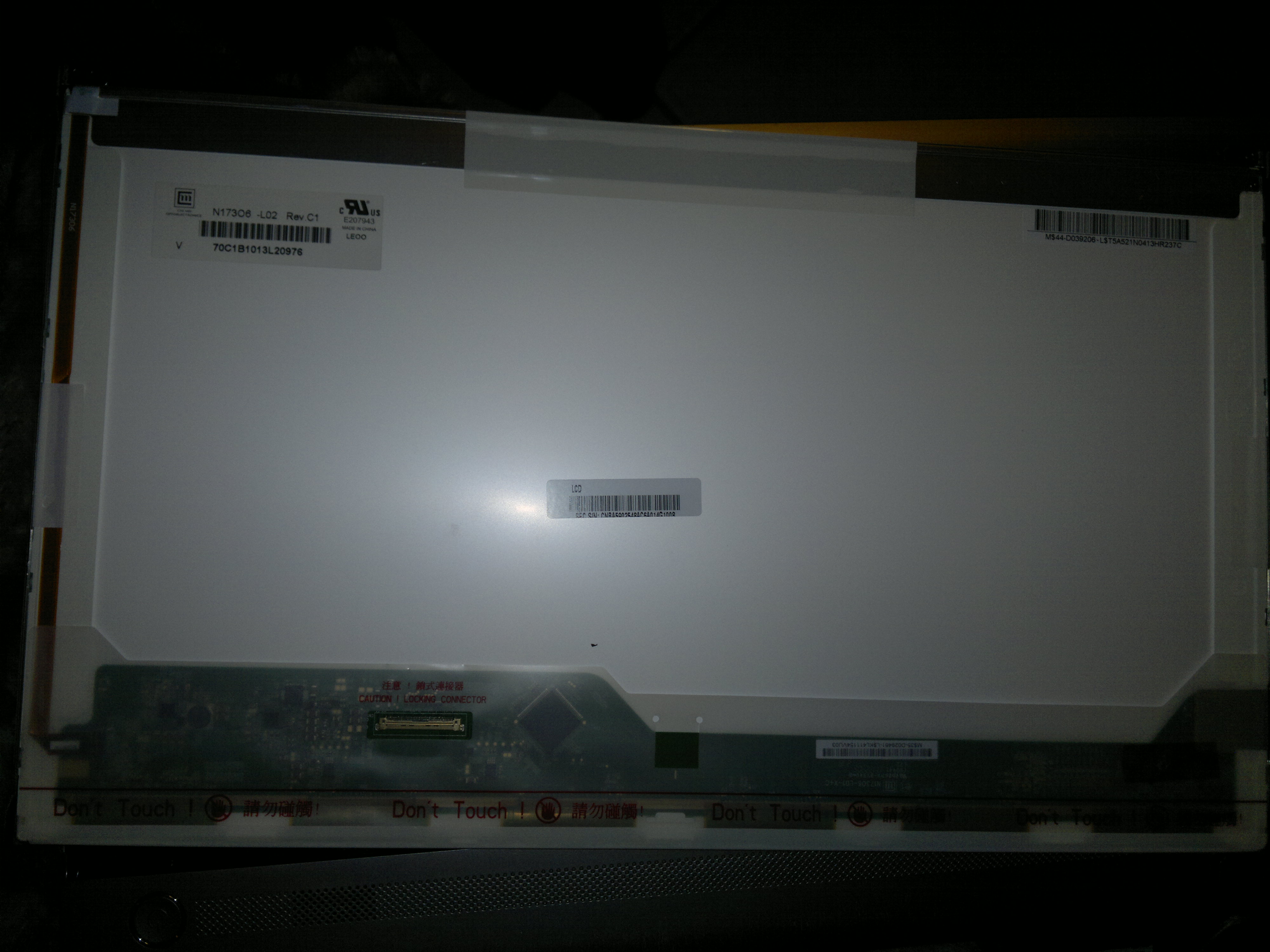

J@9 Skrevet 7. januar 2012 Skrevet 7. januar 2012 Hei. Dama har en Samsung RV711 laptop, som datt i gulvet. Skjermbildet ble fullt av streker, og fikk en slags fade out effekt. Prøvde å slå den av og på, og da ble skjermen bare hvit når den starta opp igjen.. Ser ingen skader på selve panelet, så jeg mistenker at det er kablene som går mellom skjermpanelet og kretskortet bakpå skjermen. Er det noe håp om å prøve å fikse dette?? Virker liksom som om skjermpanelet ikke får alle signalene det skal ha, mens baklyset får signaler som normalt (led baklys), Har demontert maskina og prøvd å klemme litt på kretskortet bakpå panelet, for å se om jeg fikk bilde da, men det hjalp ikke.. prøvde også å koble det fra og til for å være sikker på at det ikke bare var kabelen som satt dårlig.. Ellers tenkte jeg det kanskje kunne være noe dårlige loddinger?? Leste om en på forumet her så stekte skjermkortet sitt på rundt 200 grader i stekeovnen, men hvordan vil det gå om jeg putter hele skjermen i ovnen, vil jeg da ødelegge noe annet? (er usikker på hvordan f.eks plastlagene i skjermen tåler dette). Har også sendt mail til samsung for å få pris på en nytt skjermpanel, men er redd det vil koste en del.

J@9 Skrevet 7. januar 2012 Forfatter Skrevet 7. januar 2012 Det som skjer under oppstart er at skjermen blir hvit i noen sekunder (mens samsung splash screen vises), så blir den svart mens pc'n gjenopptar kjøring av Windows (Settes alltid i dvale istedet for å slå den av ), så blir den hvit igjen når windows har starta igjen. Pc'n er i bruk nå, med ekstern skjerm.. så det er enten panelet (mest sannsynlig det tynne kretskortet på baksida av skjermen) eller noe kabler det har skjedd noe med.. Maskinen datt ikke rett i gulvet, var mer at den sklei ned, og landa på høyresida, så man kan se at den har fått et lite merke i høyre hjørnet i plasten rundt skjermen.

J@9 Skrevet 7. januar 2012 Forfatter Skrevet 7. januar 2012 Må demontere hele maskina for å komme til andre sida av kabelen Har hatt av hele dekslet under maskina, men der går skjermkabelen ned sammen med hengslene til skjermen, for så å ta seg en tur på over sida av hovedkortet for så å så vidt stikke ut der den er tilkobla hovedkortet. Men tror den kablen er i orden.. tror det er en av dem tynne flex kabelene som går fra kretskortet på baksida av panelet, og inn i selve panelet.. (der det står "Don't touch"), eller evt en av komponentene på det kretskortet..
AYHJA-eier Skrevet 8. januar 2012 Skrevet 8. januar 2012 Da har du to valg, enten plukke fra hverandre hele maskinen for å utelukke kabelen eller bare kjøpe nytt panel.
