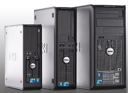

Henrik-92 Skrevet 4. januar 2012 Forfatter Skrevet 4. januar 2012 (endret) Takk for rask respons! Ja, har vurdert det, men også når det gjelder den PCI-kort har jeg lite med kunnskap/erfaring. Tenkte på USB ettersom det var enklere, men dersom en oppnår bedre resultat med et integrert kort vil jeg selvfølgelig skaffe meg dette istedet. Noe som har gjort det vanskeligere er at jeg har en "mindre pc" enn det som er standard, og vet ikke helt hvilken type kort som passer. PCen det gjelder er en DELL OPTIPLEX 780 (se bilde, er den minste av de 3). Du skulle ikke ha noen forslag til gode kort som passer en slik maskin? EDIT: Til Stigma; Pcen er stasjonær som det står i første innlegg. Takk for mye info, løsningen med USB adapter og antenne så jo veldig enkel ut og også billig! Å bruke strømnettet har jeg testet ut, men dette går ikke da hovedsikring er 3fas. Endret 4. januar 2012 av Henrik-92
