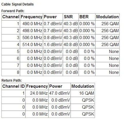

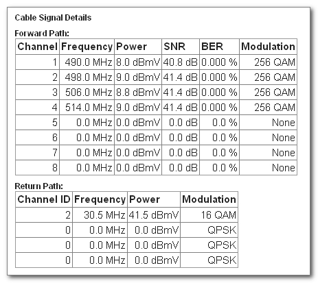

Konto brukes ikke Skrevet 4. januar 2012 Forfatter Skrevet 4. januar 2012 (endret) Ja, Goodtimes, du hadde rett. Koblet til nytt uttak med multimedia utgang og da får jeg så og si samme signaler til modem som fra hoveduttak. SNR gikk ned litt under 1 ser det ut som, så ligger på 40. Speedtest.net gir full fart. Det som dog var merkelig er at signalene til dekoder plutselig gikk fra 'godt signal' på over 60% til 'Middels signal' på ca 47-50%. Koblet flere ganger og samme resultat hver gang, så tror dette er et resultat av multimedia utgang? Tror nok uansett jeg får en kyndig person til å se over og fikse best mulig om ikke lenge. Signaler fra hoveduttak: Signaler i kjeller. (uttak jeg koblet på nå) Test på speed fra kjelleruttak. Endret 4. januar 2012 av kandasa
Goodtimes Skrevet 4. januar 2012 Skrevet 4. januar 2012 (endret) Jeg går ut ifra at du brukte en dobbeltskjermet eller trippelskjerlet kabel. Dvs ytterkappe, kordeler, folie, dielektrikum og så senter. Eller ytterkappe, folie, kordeler, folie, dielektrikum og så senter. Når kabelen er riktig avmantlet skal senter stikke opp 6mm fra dielektrikumet. Folien som er limt til dielektrikumet skal henge igjen og kordelene skal være brettet tilbake. Hvis det er en folie til(trippelskjermet har en folie til mot ytterkappe) her skal den fjernes. Fra ytterkappe til toppen av dielektrumet skal det også være 6mm. Hvilken dekoder har du? Jeg spør fordi jeg lurer på hvilken type antennesnor som er i bruk til dekoderen. Det er oftest de(eller dårlig terminering i tilkoblingene til kontakten(se rett over)) som går i stykker. Med to kabler i veggboksen kan det bli litt trangt. Jeg håper du tok en runde "serviceslakk" på kabelen for nestemann sin del. Hvis du har 40dB støymargin nedstrøms har du mer enn nok kvalitet inn til modemet. Litt synd, men jeg har lagt merke til at man får bare opp oppstrøms støymargin på CMTSen. Så lenge du har 40dB støymargin til modemet burde du ha mer enn nok for at digitaltv skal virke. Det er derfor jeg mistenker termineringen eller antennesnoren. Allermest mot antennesnoren da det er de som er mest i bevegelse. Edit: Også er jeg litt misunnelig på 70Mbpsen Endret 4. januar 2012 av Goodtimes
