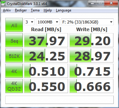

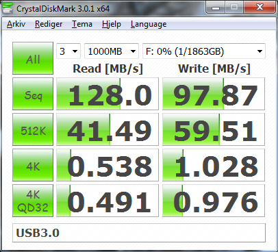

Og du vil få bedre ytelse med USB 3.0 ekspansjonskort, men kan jo nevnes at du ikke trenger å forvente de største hoppene. Under kan du se en sammenligning av ytelse på en MyBook på USB2.0 og USB3.0 ExpressCard på en bærbar PC med Windows 7:
post-57713-0-09052100-1325505602_thumb.jpg post-57713-0-49786200-1325505604_thumb.jpg
Se flere tester (inkl kopiering av "ekte" filer) om du er interessert i denne posten
